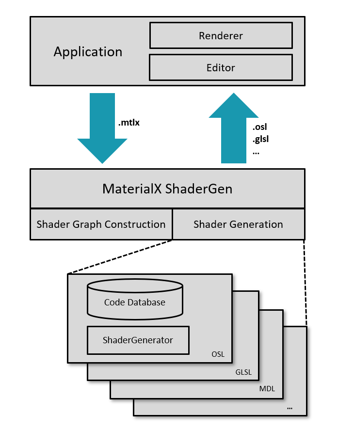

    Nodegraphs de MaterialX y ShaderGen
    ShaderGen es un sistema dinámico de generación de sombreadores que puede crear y compilar sombreadores OSL o GLSL completos a partir de nodegraphs de MaterialX. Un componente clave de ShaderGen es un conjunto de nodos de sombreado basados en la física, que se pueden utilizar junto con los nodos de la biblioteca estándar para crear sombreadores de superficie, volumen y emisores de conservación de energía en capas complejos para la representación sin conexión o en tiempo real o en tiempo real o en tiempo real.
    Un marco de generación de sombreador se implementa como parte de MaterialX. Esto puede ayudar a las aplicaciones a transformar la descripción de datos MaterialX agnóstica en el código del Shader ejecutable para un representador específico. Un módulo de biblioteca denominado MaterialX GenShader contiene las características principales de generación de sombreadores y la compatibilidad con lenguajes específicos reside en bibliotecas independientes, por ejemplo MaterialXGenGlsl, MaterialXGenOsl.
    Tenga en cuenta que este sistema no tiene tiempo de ejecución y la salida producida es código fuente, no código ejecutable binario. El código fuente generado debe ser compilado por un compilador de lenguaje de sombreado antes de ser ejecutado por el representador. Como muestra la siguiente imagen.

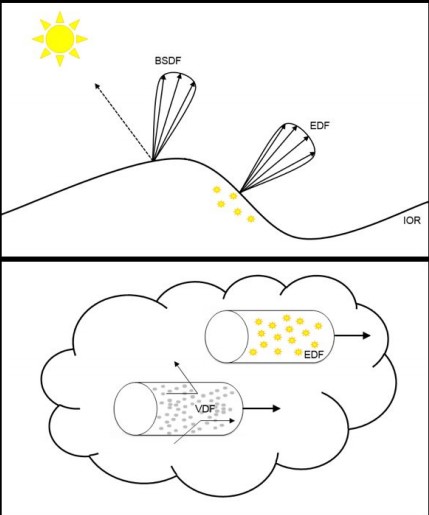

    Superficies
    En nuestro modelo de sombreado de superficies, la dispersión y emisión de luz se controla mediante funciones de distribución.
    La luz incidente puede reflejarse, transmitirse o absorberse por una superficie.
    Esto está representado por un Función de distribución de dispersión bidireccional (BSDF).
    La luz también puede emitirse desde una superficie, por ejemplo de una fuente de luz o material brillante.
    Esto está representado por una distribución de emisiones Función (EDF).
    La biblioteca PBS presenta los tipos de datos BSDF y EDF para representar la distribución funciones, y existen nodos para construirlas, combinarlas y manipularlas.

    Otra propiedad importante es el índice de refracción (IOR), que describe cómo se propaga la luz a través de un medio.
    Controla cuánto se dobla un rayo de luz al cruzar la interfaz entre dos medios de diferentes índices de refracción.
    También determina la cantidad de luz que se refleja y transmitido al llegar a la interfaz, como se describe en las ecuaciones de Fresnel.

    Volúmenes
    En nuestro modelo de sombreado de volumen, la dispersión de la luz en un medio participante está controlada por un volumen función de distribución (VDF), con coeficientes que controlan la tasa de absorción y dispersión.
    El VDF representa lo que los físicos llaman una función de fase, que describe cómo se distribuye la luz de su corriente dirección cuando se dispersa en el medio.
    Esto es análogo a cómo un BSDF describe la dispersión en un superficie, pero con una diferencia importante: un VDF está normalizado, sumando 1.0 si todas las direcciones están considerado.
    Además, la cantidad de absorción y dispersión se controla mediante coeficientes que dan la tasa (probabilidad) por distancia recorrida en el espacio mundial.
    El coeficiente de absorción establece la tasa de absorción de la luz que viaja a través del medio, y el coeficiente de dispersión establece la tasa de la luz se dispersa desde su dirección actual.
    La luz también puede emitirse desde un volumen.
    Esto está representado por un EDF análogo a la emisión de superficies, pero en este contexto la emisión se da como radiancia por distancia recorrida a través del medio.
    La distribución de emisiones está orientada a lo largo de la dirección de la corriente.
    El nodo volume en la biblioteca PBS construye un sombreador de volumen a partir de VDF y EDF individuales componentes.
    También hay nodos para construir varios VDF, así como nodos para combinarlos para construir los más complejos.
    Los VDF también se pueden utilizar para describir el interior de una superficie.
    Un ejemplo típico sería modelar cómo la luz se absorbe o se dispersa cuando se transmite a través de vidrio coloreado o agua turbia.
    Esto es hecho por capas de un BSDF para la transmisión de superficie sobre el VDF usando un nodo capa.
