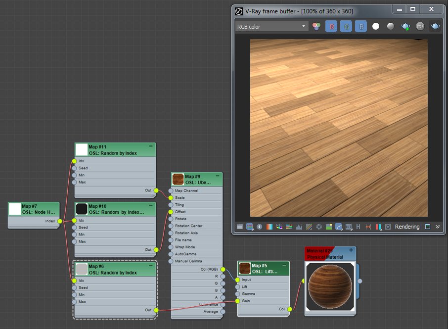

    Aleatorio por índice
    Puede aleatorizar cualquier tipo de valor que OSL admita por número de índice. Por ejemplo, puede aleatorizar el valor de ganancia (float) o el offset de UVW (vector) o difuminar el color. Cualquier cosa.
    Acceso a la propiedad del objeto
    Aún mejor, el mapa OSL permite acceder a diversos datos de objeto como ID de material, ID de objeto, Color de cable (marco), Identificador de nodo (un ID único por objeto), Nombre de nodo (Objeto) y Propiedades de usuario. Si combina estos mapas con el mapa Random By Index, puede aleatorizar casi todos los mapas/paramateres de materiales por objeto. Aquí hay un ejemplo. Todos los objetos tienen el mismo material con una sola textura de mapa de bits.
    Nombre:  OSL_random.jpg
Visitas: 1506
Tamaño: 98.2 KB

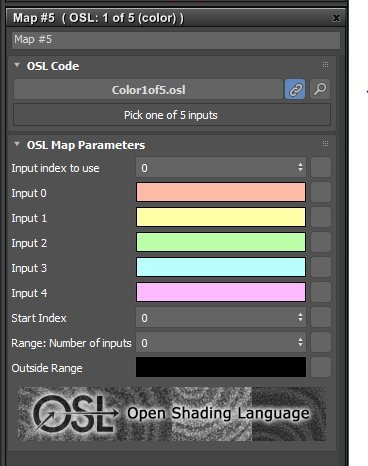

    Switcher
    Finalmente, se ha llegado al mapa del conmutador. Este mapa le permite elegir un mapa entre el mapa de varios hijos. Tienes 1 de 10 y 1 de 5. Pero, puedes conectarlos en cascada para soportar más de 10.
    Nombre:  OSL_switcherUI.jpg
Visitas: 1458
Tamaño: 30.0 KB

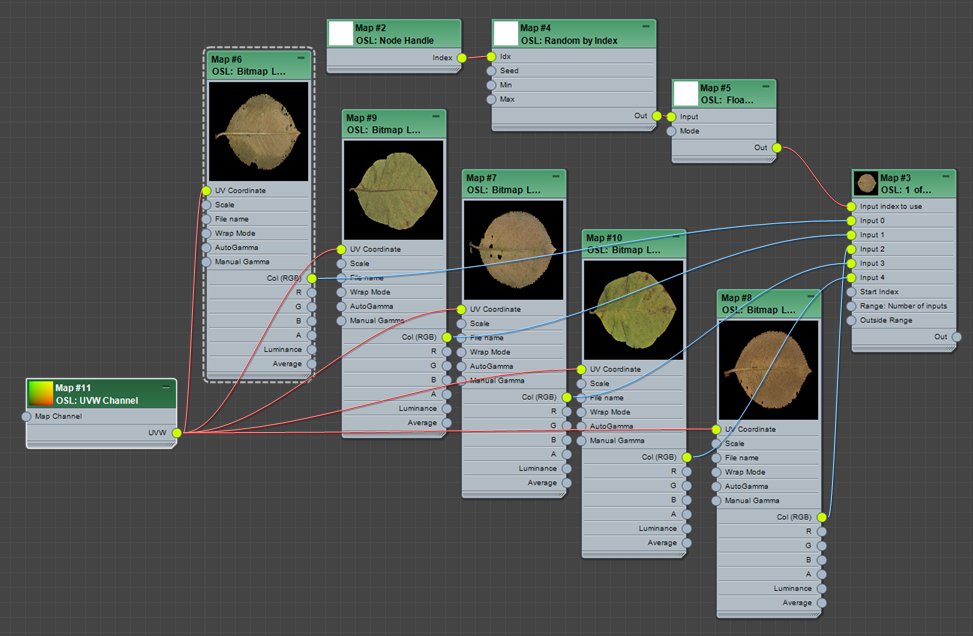

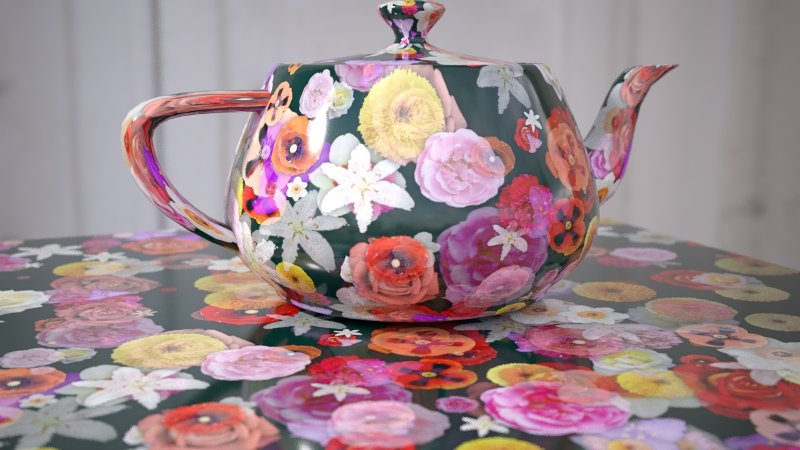

    Mapa de bits aleatorio
    Coloca aleatoriamente (y mezcla alfa) un conjunto de mapas de bits encima de otra cosa. Solo inténtalo. Es muy divertido.
    Nombre:  mezcla_de_mapas.jpg
Visitas: 1214
Tamaño: 67.8 KB

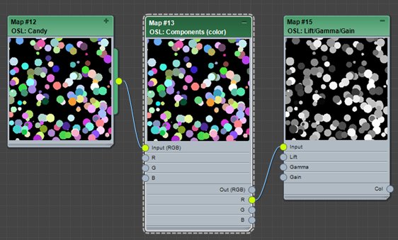

    Mezclando el canal
    Puede barajar fácilmente los canales. Encuentre el mapa de Compoments (Color) y conéctese desde dónde dese llegar a donde dese colocarlo.
    Nombre:  OSL_shoffle.jpg
Visitas: 1342
Tamaño: 48.1 KB

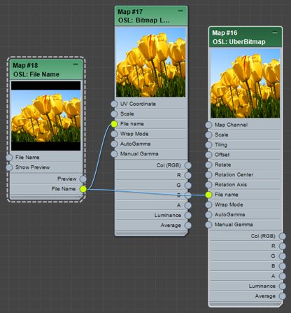

    Nombre de archivo como un mapa
    Cuando tiene un solo archivo que se necesita, se debe usar en múltiples mapas. Puede usar el mapa de nombre de archivo y alimentar a la ruta de acceso a múltiples mapas de búsqueda de mapa de bits (versión OSL del mapa de mapa de bits).
    Nombre:  OSL_filename.jpg
Visitas: 1224
Tamaño: 38.8 KB

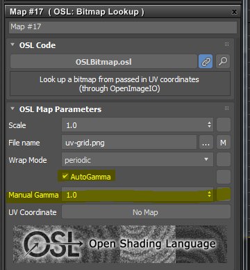

    Casilla de verificación Gamma en el mapa
    Ya no es necesario que use el diálogo de archivo para la configuración de gamma. La configuración de Gamma está en el lanzamiento de los parámetros. También tiene la opción Auto Gamma qué establecerá el valor gamma depende del formato del archivo.
    Nombre:  OSL_gamma.jpg
Visitas: 1427
Tamaño: 29.6 KB

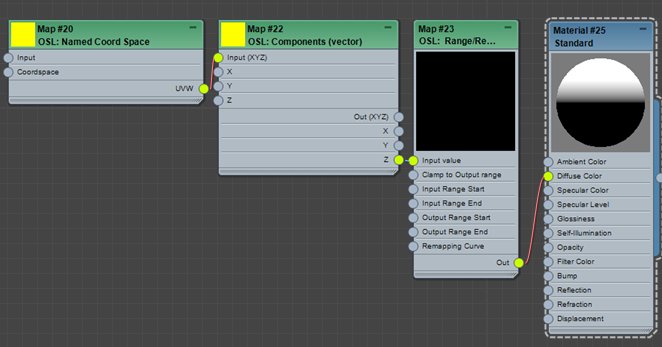

    OSL le da acceso a varios datos de escena como position, normal, uv. Puedes obtener esta información en varios espacios. Puede usar la posición del objeto local o el vector normal del mundo como mapa. ¿Quieres renderizar UV como textura? Solo enchufe UVW para difuminar el color.
    Matemáticas
    Puedes hacer todo tipo de matemáticas que quieras hacer. Muchas funciones matemáticas están expuestas como mapas. No es necesario que codifique operación matemáticas sencillas. ¿Quieres tener una máscara en blanco y negro para tu montaña? Deje que el mundo coloco valor y vuelva a correlacionar a 0-1. Sencillo.
    Nombre:  OSL_math.jpg
Visitas: 1303
Tamaño: 35.4 KB

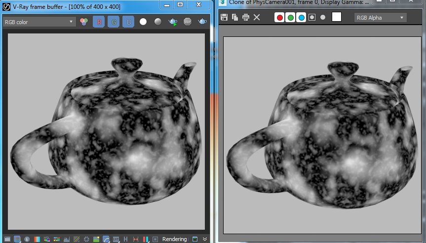

    Muchos motores de render son compatibles con el mapa de ruido 3dsMax. Sin embargo, el resultado del mapa de ruido podría ser diferente para él renderizador que no utiliza la aplicación de mapas 3dsMax porque tienen una implementación propia del mapa de ruido. En este caso, su mapeo de ruido renderizado no coincidiría con otra parte de 3dsMax, como el modificador Desplazar. Si usa procedimientos de OSL, el resultado del renderizado sería exactamente el mismo independientemente de los motores de render. Esto es enorme, OSL permite tener una base de flujo de trabajo de mapa unificado a través de motores de render. Mira estos renders. El de la izquierda se representa con Vray. El correcto es renderizado con Arnold.
    3dsMax 2019 viene con un nuevo mapa de ruido con los siguientes 6 tipos de ruido nuevo, perlin, uperlin, simplex, celular, hash, gabor.
    Nombre:  osl_noise.jpg
Visitas: 1316
Tamaño: 67.8 KB

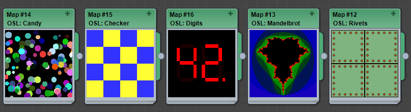

    Nuevos mapas de patrones
    También tiene algunos nuevos e interesantes mapas de patrones. Checker (3D), Candy, Mandelbrot, revela, dígitos.
    Nombre:  OSL_pattern.png
Visitas: 1143
Tamaño: 24.2 KB
