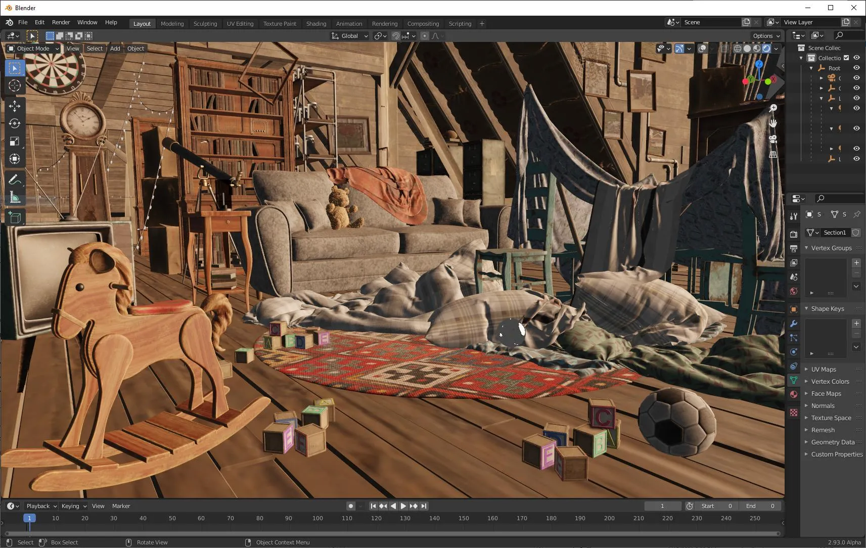

    USD Hydra en versión beta para Blender
    AMD ha publicado su plugin de código abierto USD Hydra en versión beta para Blender.
    USD Hydra permite a los usuarios importar archivos desde USD a Blender, componer escenas de USD y renderizarlas utilizando el marco de renderizado Hydra de Universal Scene Description, incluido su renderizador predeterminado HDStorm.
    Importar, componer y renderizar archivos de USD dentro de Blender
    Aunque Blender debe obtener su propio importador de USD en Blender 3.0, ahora programado para finales de este año, el complemento de AMD está destinado a proporcionar soporte de primera clase para USD.
    Además de importar datos en formato USD, el complemento permite a los usuarios componer escenas de USD dentro de Blender y exportar las etapas de USD ensambladas para su uso en otras aplicaciones DCC.
    También permite cargar, editar y exportar materiales en formato MaterialX compatible con USD de ILM. También compatible con Substance 3D Designer, la aplicación para crear materiales de Adobe y en el renderizador Arnold de Autodesk.
    Y, como su nombre indica, el plugin permite a los usuarios renderizar escenas de Blender a través del framework Hydra de USD.
    En la compilación actual, los únicos renderizadores incluidos son HDStorm, el delegado de renderizado Hydra predeterminado y la propia Radeon ProRender de AMD.
    Sin embargo, AMD dice que hay otros motores de render disponibles como delegados de Hydra, incluidos Arnold, Redshift y RenderMan, que deberían funcionar bien. Eso quiere decir que no los han probado a fondo.
    USD Hydra es compatible con Blender 2.90 y versiones superiores. Según la documentación publicada por AMD, solo funciona en Windows 10, aunque la página de descarga también incluye una compilación de Ubuntu.
    El objetivo principal de USD Hydra es abrir nuevos flujos de trabajo que utilicen USD y MaterialX en Blender. Esto permite:
    • Ensamblaje y manipulación de datos de USD.
    • Hacer referencia a archivos USD, no solo importar y exportar para que no tengan que estar en la memoria de Blender.
    • Importación y conversión de redes MaterialX.
    Si estás interesado en probarlo, puedes descargar el plugin desde GitHub.

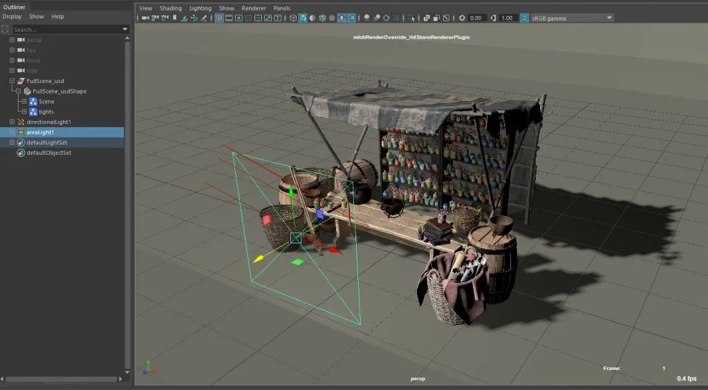

    AMD ha publicado la versión estable del complemento USD Hydra para Blender. El nuevo plugin sustituye a la clásica Radeon ProRender de AMD para Blender, aunque AMD dice que el antiguo plugin seguirá recibiendo correcciones periódicas de errores y actualizaciones del último SDK de Radeon ProRender.
    Desde la versión beta original, el complemento USD Hydra se ha actualizado para admitir Blender 3.0, que ya se integra con la nueva biblioteca online gratuita de materiales MaterialX de AMD.
    Además, AMD ha publicado una beta pública de Radeon ProRender para Autodesk Maya USD, la contraparte Maya del complemento USD Hydra para Blender. La versión 0.1 inicial solo admite la representación de la ventana gráfica.

    Sin embargo, es posible un comportamiento más complejo. Supongamos que está animando un personaje en Blender y quieres importar una escena de fondo en USD que se creó en otra aplicación.
    Normalmente, esto se haría a través de las "bibliotecas vinculadas" de Blender. Pero USD ofrece posibilidades más poderosas. Abrir una ventana del editor en Blender al tipo "Nodegraph USD" permitirá hacer referencia en la escena de fondo y fusionarse con el personaje de la escena de Blender, por ejemplo.
    Materiales a través de MaterialX
    La forma correcta de intercambiar materiales a través de USD es una pregunta abierta. Los únicos nodos de material incorporados a USD son un simple USDPreviewSurface (muy similar al BSDF de principio de Blender), y nodos para leer texturas. Esto es insuficiente, para materiales complejos.
    Sin embargo, el estándar MaterialX ha surgido como un buen formato de intercambio para materiales basados en nodos con soporte de varias aplicaciones como Adobe Substance y varias aplicaciones de Autodesk. Muchos renderizadores utilizan sus propios nodos, pero muchos también pueden admitir sombreadores OSL, que MaterialX puede producir.
    Por lo tanto, la solución de material en el complemento USD Hydra utiliza MaterialX. Aquí hay una guía rápida de materiales:
    • De forma predeterminada, al renderizar cualquier material de Blender con solo nodos BSDF de principios se convertirá automáticamente.
    • Hay un nodo basado en MaterialX disponible en el editor "MaterialX".
    • Se incluye un práctico script de conversión para convertir fotogramas de Blender Cycles a MaterialX (a través del panel "Herramientas" en la pestaña de material).
    • Las redes MaterialX se pueden ensamblar en el editor (y exportar para su uso en otros lugares).
    • Las redes MaterialX de otras aplicaciones también se pueden importar aquí.
