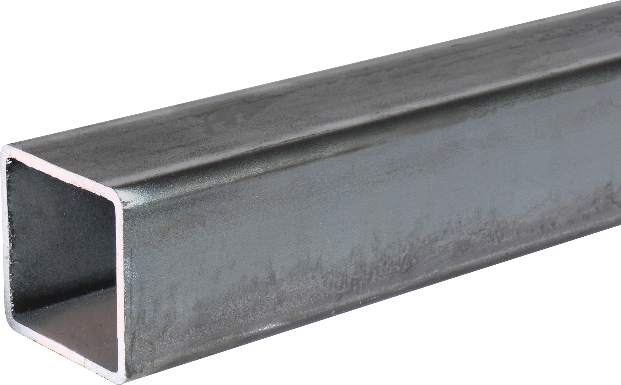

    Hola. Ahora estoy intentando crear el material más similar posible al de las fotos.
    Lo estoy intentando con el nodo Principled y usando las texturas creadas a partir de una original con Awesome Bump.
    El caso es que no consigo, ni por asomo, acercarme a las fotos.
    Se supone que debo poder alterar la fuerza o atributos de cada canal de textura, ¿no? ¿Como? ¿Con qué nodos? ¿Vector math? ¿ColorRamp? O ¿debo retocar en otro programa, Gimp, por ejemplo, cada una de las texturas por separado?
    Pensaba qué al crear los distintos mapas necesarios Diffuse, Roughness, Specular, Normal, sería mucho más fácil controlar la apariencia de la textura, pero no me aclaro.
    ¿Me podéis orientar un poco?
    Un saludo.

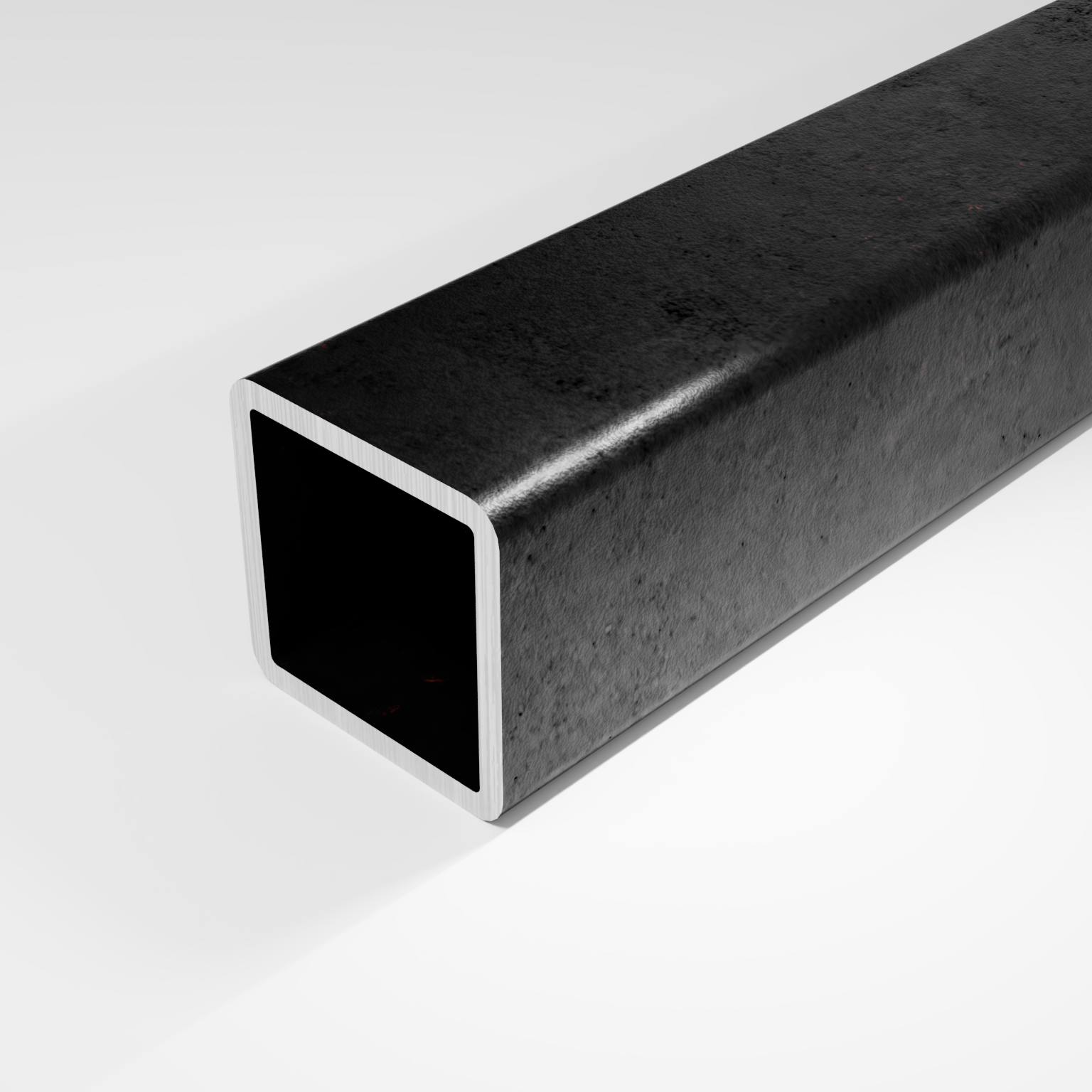

    Esto es lo que he conseguido hasta ahora. Aunque creo que me he aproximado bastante, no estoy satisfecho con el resultado.
    Por un lado la textura qué he usado no es la adecuada, ya qué le falta detalle de unas pequeñas manchas ocres que tiene la fotografía Tubo 2, además de algunas rayaduras y las pequeñas muescas blancas del borde superior del corte.
    Quiero más brillantez, más definición, más contraste, pero ya no sé como aumentarlo. Si aumento la especularidad, para qué aumente el brillo blanco de el pliegue superior delantero, también aumenta el reflejo en el resto de la pieza y parece que esté mojada en aceite. Si modifico la rugosidad, pues más de lo mismo. Me está costando muchísimo comprender y ajustar esto. Pensaba qué usando Principled Node, sería más sencillo.
    Lluc21, en este caso el mapa para Metallic sería irrelevante ¿no? Lo digo por que el metal sólo se ve en la superficie de corte, el resto de la pieza está recubierto por una película de cascarila y aceite quemado provocados por el proceso de láminado en caliente del acero estructural, y que actúa como una especie de pintura. El mapa de Metallic habría que aplicarlo cuando el metal está limpio, sin óxido o pinturas superficiales ¿no?
    ¿Alguna sugerencia para mejorar esta imagen?
    Un saludo.

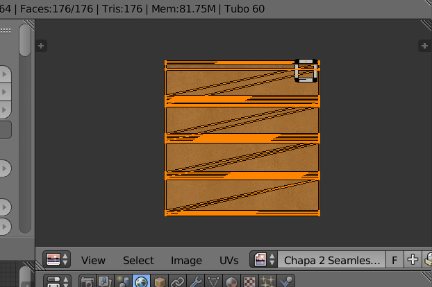

    Pon la luz detrás del modelo para qué la cámara pueda recibir bien las sombras.
    Y despliega el mapa bien, lo tienes muy pequeño.
    Y a los nodos les añades un Mapping para poder jugar con los tamaños y las posiciones (si es enlosable la textura).
Nombre: uv.jpg
Visitas: 538
Tamaño: 130.1 KB

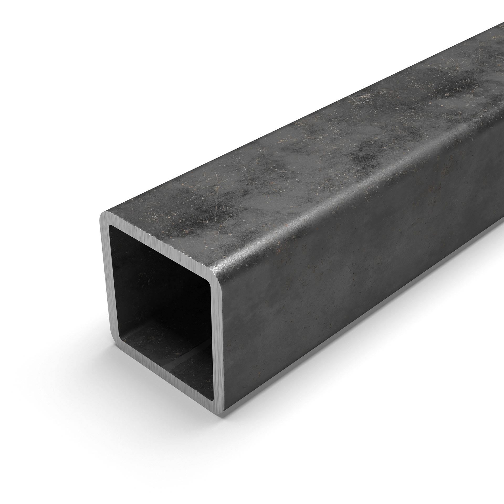

    Bueno, esto ya se va pareciendo más a lo que quiero.
    La luz creo que va mejor como ha dicho Solimán. Pero el desplegado, aunque lo he ampliado un poco, lo necesito así para qué no esté desproporcionado, ya qué tengo que aplicar este material sobre piezas más grandes. Había pensado que como todos los mapas tienen un origen común y exactamente el mismo tamaño, no era necesario usar un mapping, ¿no? O ¿será necesario si aplico este material sobre otra pieza de proporciones diferentes?
    A ver qué os parece. Un saludo.

    Pues cada modelo es mundo, pero si quieres hacerlo sobre el objeto, entonces no hace falta el UV y lo pones en el Texture Cordinate en OBJECTC, pero de esa forma las texturas UV no las vas a poder controlar, olvídate de ponerle manchas en según qué zonas. Para eso tendrías que hacer el UV de todas las piezas.

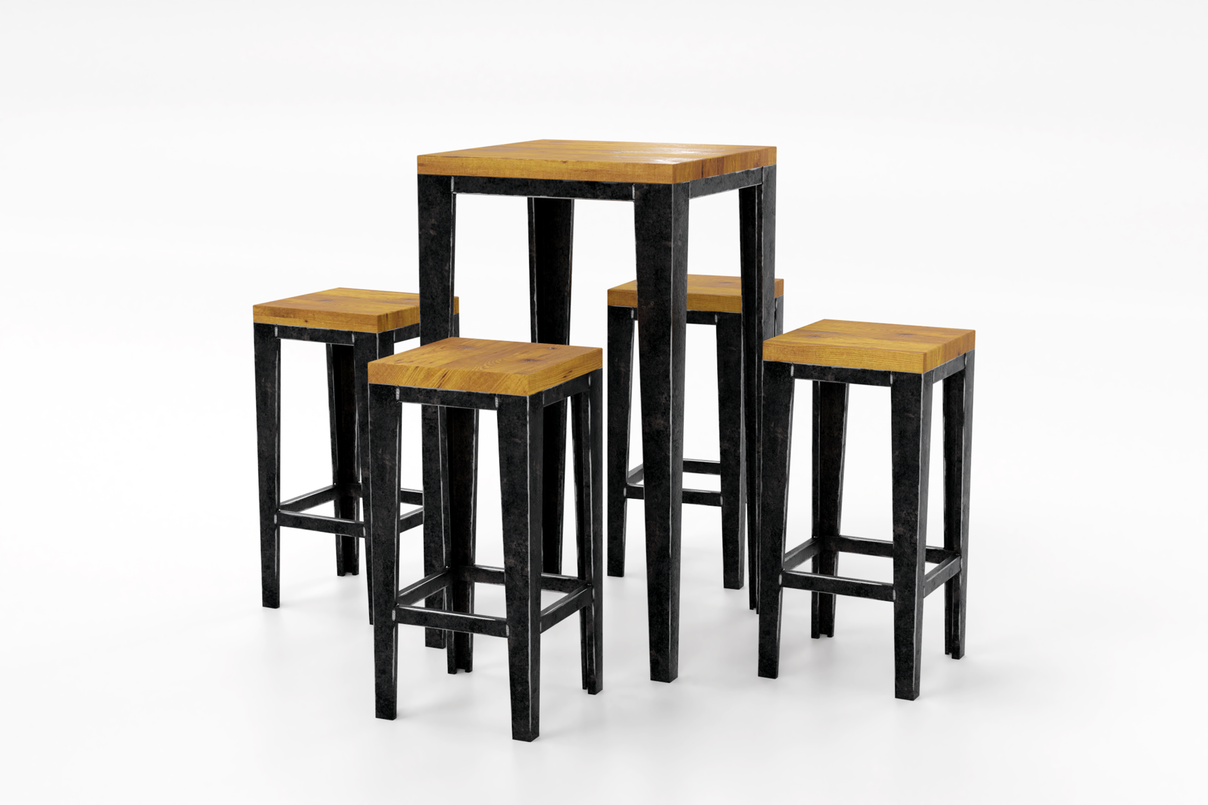

    Hola. Bueno, creo que al final no ha quedado tan mal.
