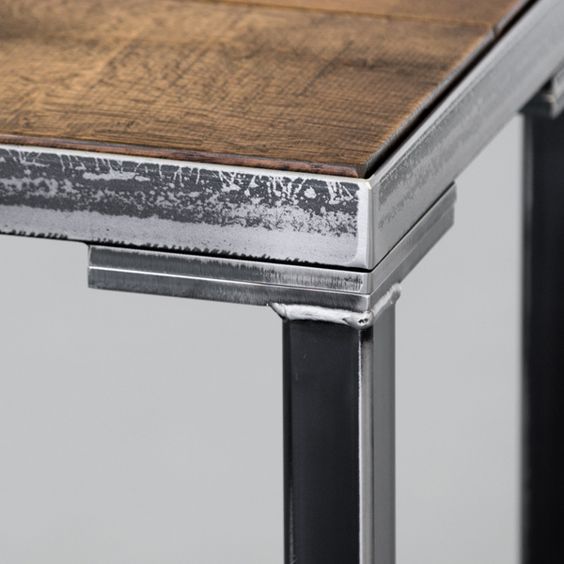

    Hola. Necesito texturizar objetos que no han sido modelados con Blender, son ficheros stl.
    El caso es que tengo que conseguir un acabado similar al de la fotografía adjunta. Lo he intentado usando la técnica de Pointiness, la de Vertex Paint y no sé qué más, para crear la máscara qué me permita controlar como y donde aparece el desgaste superficial de las aristas agudas, pero no consigo resultados satisfactorios.
    He llegado a la conclusión de que el problema es la geometría importada ya que las técnicas que he mencionado funcionan muy bien sobre mallas tipo red, en las que las caras son relativamente homogéneas. En este caso la malla es muy variable ya que hay caras desproporcionadamente estrechas y largas. La única solución que se me ocurre es subdividir la malla, pero claro, las caras desproporcionadas van a generar caras más pequeñas, pero igual de desproporcionadas. Además, las texturas procedurales se deforman, sé que hay un modo de corregir esa deformación, pero ahora mismo no recuerdo dónde la vi hace unos días.

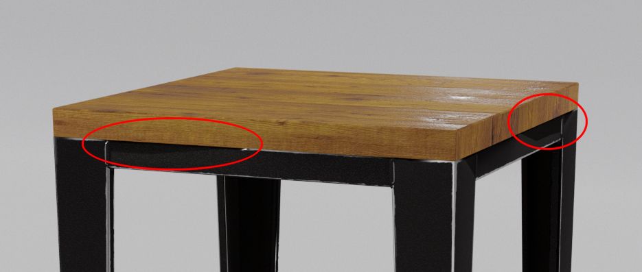

    Bueno, algo voy adelantando. Al final he creado una máscara a partir de Unwrap frontal y parece que funciona. Los materiales no están muy logrados ya que son recogidos de ejemplos que he ido encontrando por la web, pero sí que me aparece un problema qué no consigo solucionar: aparecen unas sombras que no deberían estar ahí y no logro identificar su origen.
    Adjunto el fichero blend y la imagen en la qué marco dichas sombras con óvalos en rojo. Ojo, el trabajo no está acabado faltan por texturizar áreas, ajustar materiales, luces, etc.
    ¿Alguien sabe por qué aparecen las dichosas sombras?
    Un saludo.
