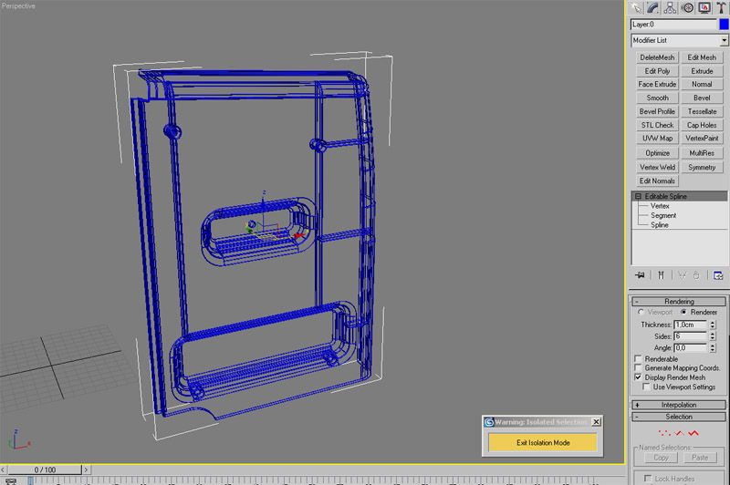

    Hola. Me han pasado un dwg sacado del Autodesk inventor (creo) con una máquina que hay que animar en 3d y demás. El archivo lo importa aparentemente bien, pero este es el resultado en pantalla, es puro alambre.
    ¿Qué puedo hacer para corregirlo? Como hago para sacar los Mesh resultantes de esas aristas? Gracias por adelantado.
Nombre: untitled25eu.jpg
Visitas: 210
Tamaño: 121.8 KB

    Lo que te han pasado son las líneas. De ahí te tienes tu que modelar el tema. Es como si te pasasen el plano de la casa, y te tocase levantarlo.

    O sea que, ¿no es un error de exportación/importación? Lo digo porque yo en la pantalla del cliente he visto la máquina con superficies, no así. Y además el trabajo no es modelar, sino, aprovechar lo que hay hecho.

    Quizá te han pasado un archivo que no es. Lo de que son las líneas lo digo por la captura que has puesto. En el stack, se vi editable Spline, ergo son líneas. Pero las líneas las veo bien, por lo tanto, no creo que sea error de importación, sino en todo caso, error de manejo.
    Si la máquina esta modelada con sólidos en AutoCAD, puede ser, por la escala, que la triangulación no haya generado ni una sola cara. Intenta bajar la tolerancia lo más posible, pero quizá tengas que cambiar las unidades del sistema del 3ds Max para que lo haga bien.
    En customize>system units.
