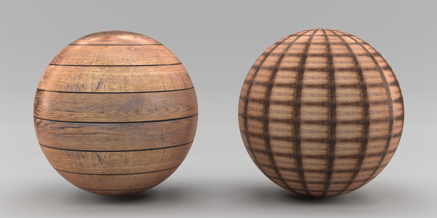

    Hola. Estoy intentando seguir un mini tutorial de Reynante Martínez: http://www.reynantemartinez.com/how-...gle-image.html.
    He comenzado creando una escena y la esfera y siguiendo los pasos del tutorial crear el material. No ha funcionado correctamente.
    Así que he descargado los ficheros Blend que adjunta en el tutorial, y he creado una copia del Finished.blend file. He adjuntado una textura similar a la del tutorial y el resultado de la esfera creada por Reynante se ve perfecto.
    El caso es que he añadido una esfera al lado de la existente para recrear sobre dicha esfera nueva, un material que copie paso a paso el creado por Reynante. Por si acaso, a esta esfera nueva, la de la derecha, le he asignado el mismo material ya creado para asegurarme que funciona igual.
    Pues no. No funciona igual, cada esfera tiene un mapeado diferente. ¿Por qué? Ni idea. He comparado la geometría de ambas esferas y no consigo encontrar el punto en el que se define cómo se aplica la textura.
    ¿Alguien sabe por qué pasa esto?

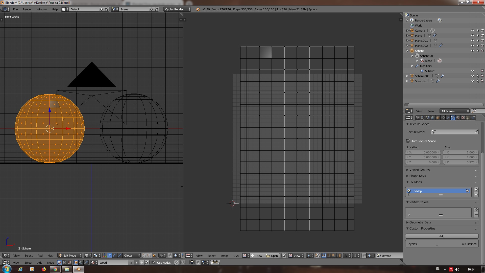

    No puedo ver el desplegado de la malla en el archivo que adjuntas (al seleccionar las caras en edit mode debería aparecer el desplegado en el UV/Image Editor), ni escalar, rotar, que es lo que tendrías que hacer para qué quedara igual. Lo único que veo es que en la esfera de Reynante hay un loop marcado con Mark Seam (control + E) y en la tuya no, aunque aparte de eso tendrías que escalar y rotar la textura como digo.
    Posdata: Vale, ya veo el desplegado de la malla. Tienes que borrar la pestaña de Render Result para qué te aparezca, ahí ya podrás rotar y escalar para qué quede a tu gusto (haciendo un Unwrap primero con U, o puedes probar con los diferentes modos que hay).

    Hola. Acabo de marcar un Loop como Seam en la esfera de la derecha, y el resultado no varía.
    Si selecciono la esfera original, la de la izquierda, y entro en modo Edit, en la ventana de UV/Image Editor, tampoco aparece su malla desplegada. Es como si Reynante no hubiese realizado ningún desplegado. O, por lo menos yo no soy capaz de verlo. Es decir, ¿Dónde están los parámetros o desplegado que le dice al material cómo debe colocarse sobre la esfera de la izquierda?

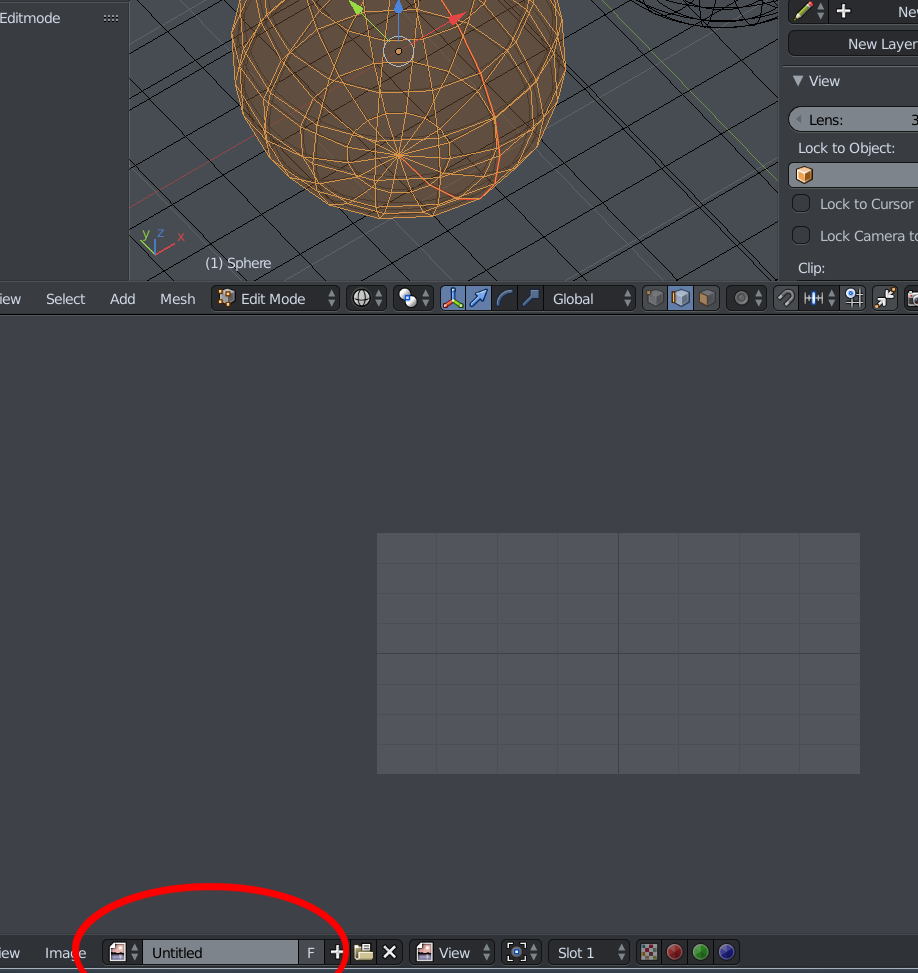

    Tienes que quitar la pestaña de Render Result, entonces ya aparece. Así es como me sale a mí la de Reynante (o como tendrías que tenerla en la otra esfera para qué la textura te salga igual).

    Vale, y ¿dónde está la dichosa pestaña de Render Resultú ¿En la ventana del UV / Image Editor?
    Perdona, pero es que, no la veo.

    Pues la de untitled en tu caso (a mí me salía render result).

    Borra la pestaña qué te salga debajo en el UV/Image editor (en tu caso untitled) y luego pulsa U (con todas las caras de la esfera seleccionadas) y elige el modo de desplegado que quieras, te tiene que salir así.
    Posdata: Para la esfera de Reynante no hace falta pulsar U, ya qué ya tiene la malla desplegada (sólo tienes que borrar la pestaña y seleccionar las caras).
