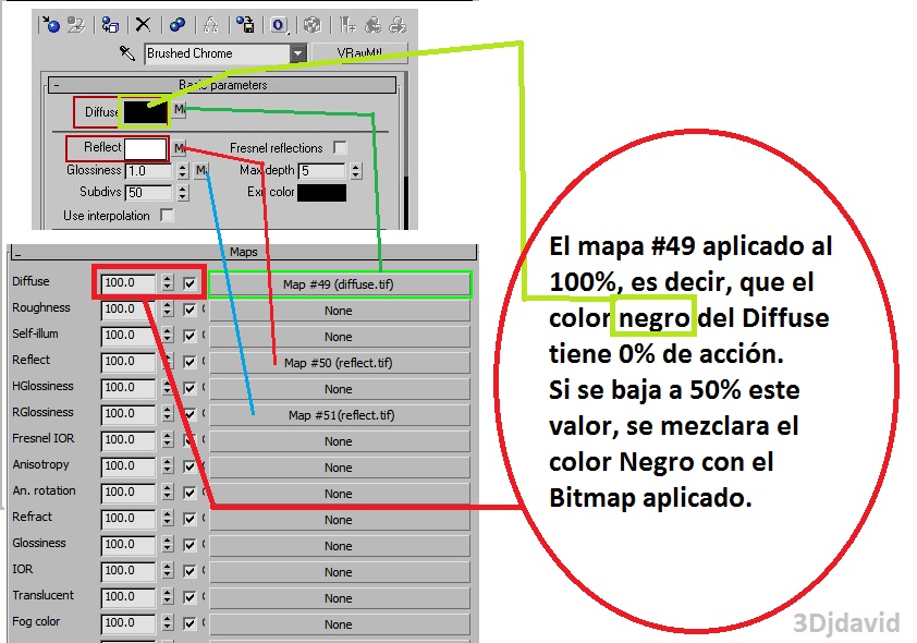

    Equivalencia mapas de textura de stardard material a Vray material
    No confundir el porcentaje con el amount propio en escala de grises del mapa reflect, etc.:
Nombre: importante.jpg
Visitas: 444
Tamaño: 164.9 KB

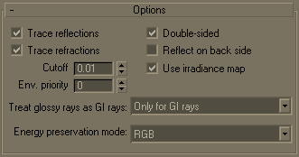

    Desactivar TRACE REFLECT para usar canal Highlights:
Nombre: mtl_options.png
Visitas: 157
Tamaño: 2.9 KB
