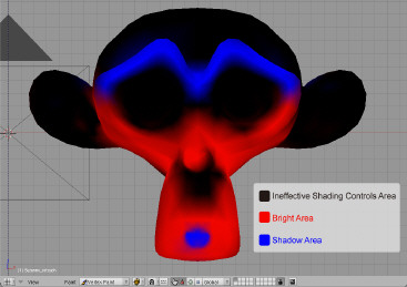

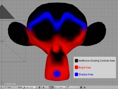

    Así que veams como funciona. Primero, mientras estas en modo Vertex Paint, pintaremos dos áreas de control de sombreado, una roja y la otra azul. Pinta tus áreas iluminadas en rojo, pinta tus sombreadas áreas en azul, y pintas áreas no importantes en negro.
    Figura 1. Ejemplo de pintado con vértices de color.

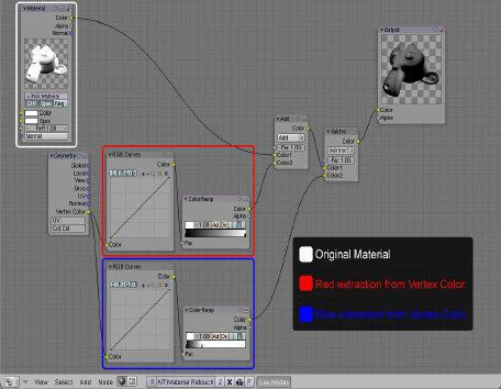

    Segundo, crea los siguientes nodos desde el material original, cómo se muestra en la siguiente imagen.
    Figura 2. Nodo material en retoque material.
    Nota: Para extraer rojo o azul desde los vértices de colores, usa un nodo curvo RGB. Para extraer rojo, usa una valoración de cero en los canales verde y azul del nodo curvo RGB. Ahora puede renderizar tu escena y continuar ajustando tus vértices de colores, pintando hasta lograr tu resultado deseado.

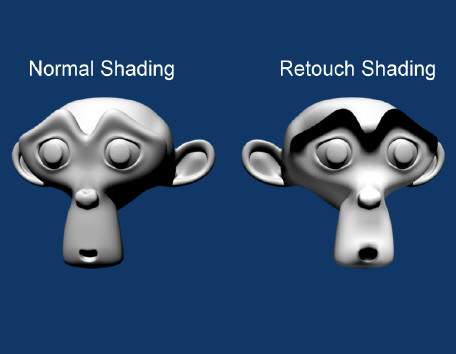

    Figura 3. Izquierdo: sombreado normal de Suzanne. Derecho: retoque cóncavo de sombreado de Suzanne. La luz es proveida por una lámpara de sol.
    Este método está basado en color porque Blender 2.45 no soporta otro control de influencia de sombreado.
    Nota qué retoque de material solo afecta colores, no trazado en rayo ni sombras protegidas.
