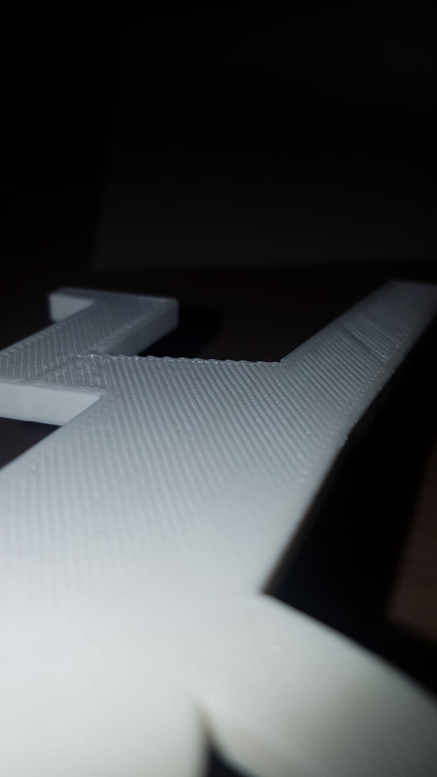

    Hola chicos,
    Pues de un dia para otro mi Ender 3 dejó de extruir bien sobre todo en las primeras capas. (paso foto)
    Parece que le cuesta salir el material haciendo que las capas no sean uniformes, la verdad es que ya lo he mirado casi todo. He cambiado de filamento (PLA), boquilla (0.4), teflón bowden y sus conectores. En cura lo tengo configurado de la siguiente manera:
    -Altura de capa inicial: 0.2
    -Altura de capa: 0.1
    -Relleno de 35%
    -patrón de relleno: líneas
    -Grosor superior/inferior: 0.8
    -Grosor de pared: 0.8
    Velocidad de impresión la he bajado a 50 milímetros por segundo. Antes me imprimia biena 60 milímetros por segundo
    temperatura extrusor 212 grados, temperatura de base 44 grados
    También he subido el Flow, pero nada.
    He revisado varias veces que esté bien nivelada.
    Alguna idea?
    Capa inicial:
Nombre: 3d_3.jpeg
Visitas: 363
Tamaño: 154.6 KB
    Capa final:
Nombre: 3d_1.jpeg
Visitas: 288
Tamaño: 39.7 KB
    Gracias por vuestra ayuda!.

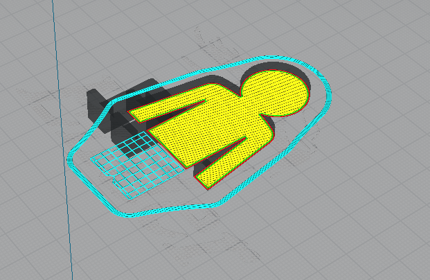

    Paso capturas:
    Figura:
Nombre: 1.PNG
Visitas: 108
Tamaño: 154.2 KB
    Capa inicial:
Nombre: 2.PNG
Visitas: 116
Tamaño: 229.8 KB
    Capa final:
Nombre: 3.PNG
Visitas: 151
Tamaño: 298.3 KB

    Pues hay algo que no me cuadra.
    La segunda imagen, donde se ve que la primera capa la hace en forma de rejilla, que sería lo correcto para la parte interna, pero No para la primera capa.
    O bien tienes un problema de normales en el archivo STL o bien en el slicer (no se si usas CURA u otro) has tocado algo de la capa inferior.
    Si es CURA prueba a ponerlo como el primer día, o sea Preferencias > Configurar CURA > Valores Predeterminados.
    O bien mira en un programa de modelado 3D (yo uso Blender) las normales del modelo.

    Yo lo que veo es falta de material.
    La parte de rejilla de abajo de la fotografía tampoco me cuadraba, pero viendo la figura final, está claro que son soportes.
    ¿calibras con el folio las 4 esquinas y el centro de la cama, dos veces seguidas? Si está muy alto el fusor puede pasar eso.
    Revisa el empujador de filamento, es posible que tenga virutillas, porque haya patinado después de esa impresión. Debe estar limpio en todos los dientes que agarra el filamento.

    Ya lo he solucionado,
    Pues primero he tensado más la correa del eje X.
    He cambiado el filamento por otro, ese nosé porque no lo extruye bien, quizas esté defectuoso?
    Gracias
    Saludos.
