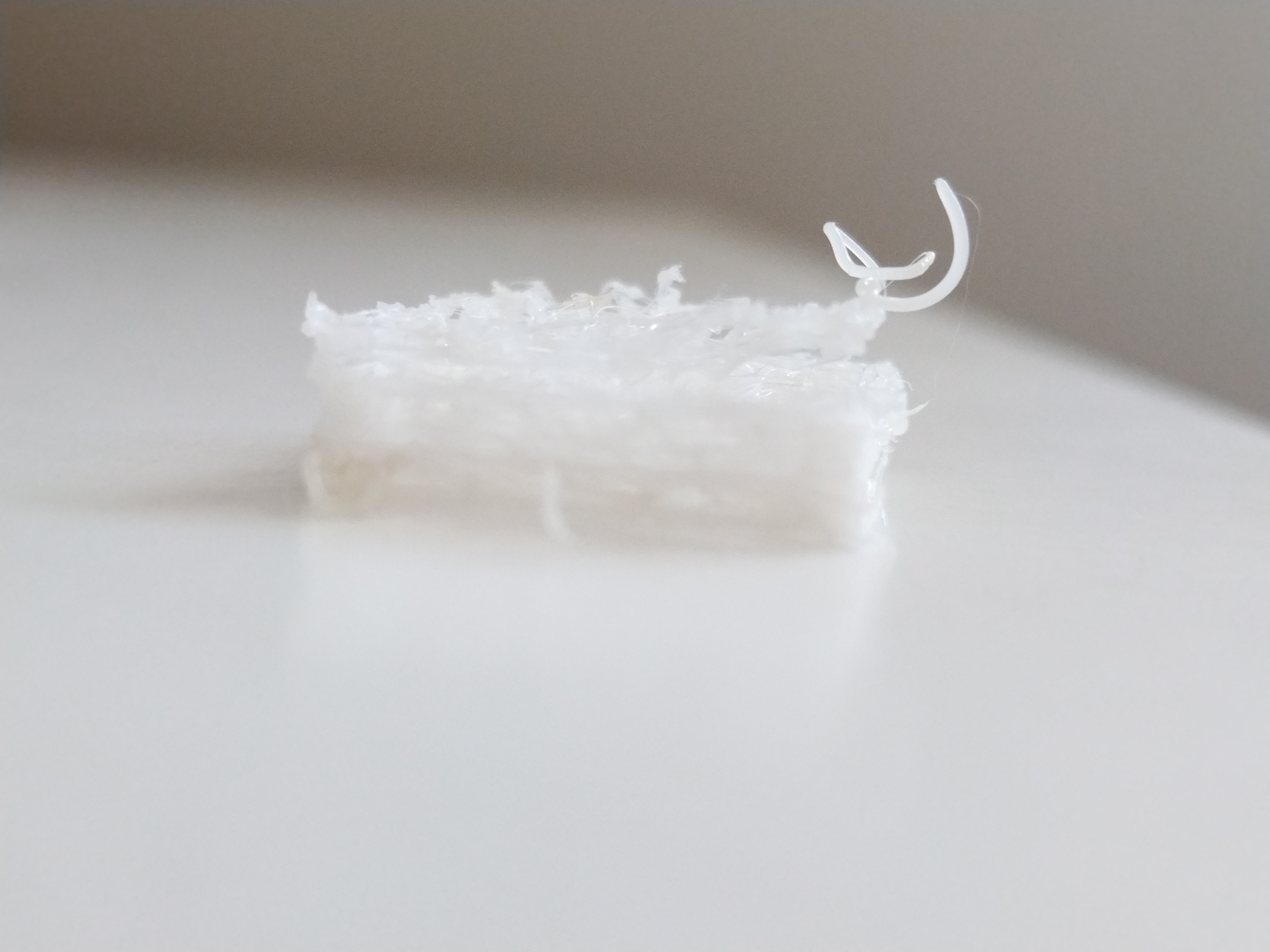

    Probé la impresor para hacer un cubo, pero cuando imprimió aparece estos hilos, veo que el extrusor (la rueda metálica específicamente) movió el filamento para que quedara
    debajo del él.
    Nombre:  mqdefault.jpg
Visitas: 137
Tamaño: 31.1 KB

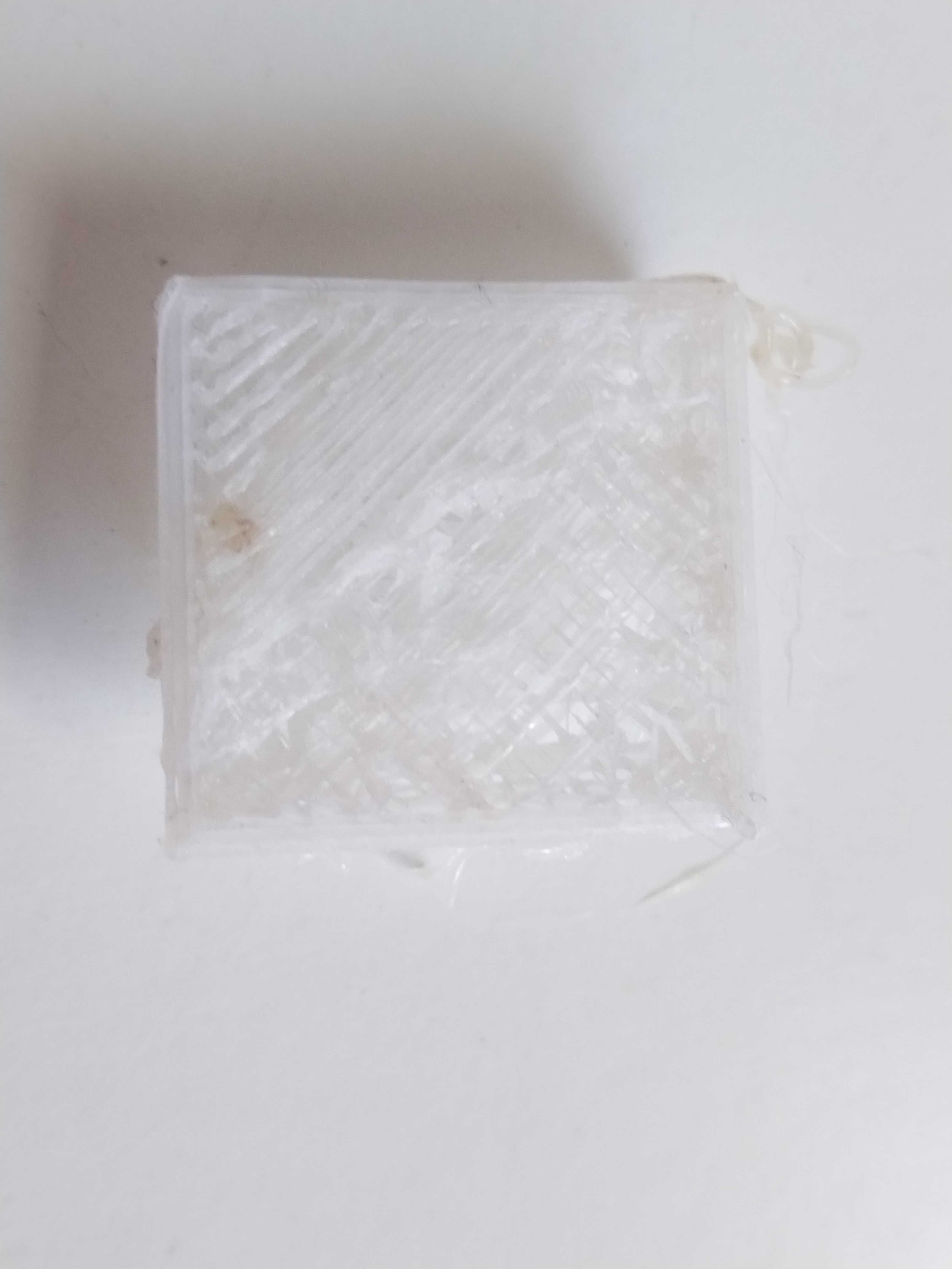

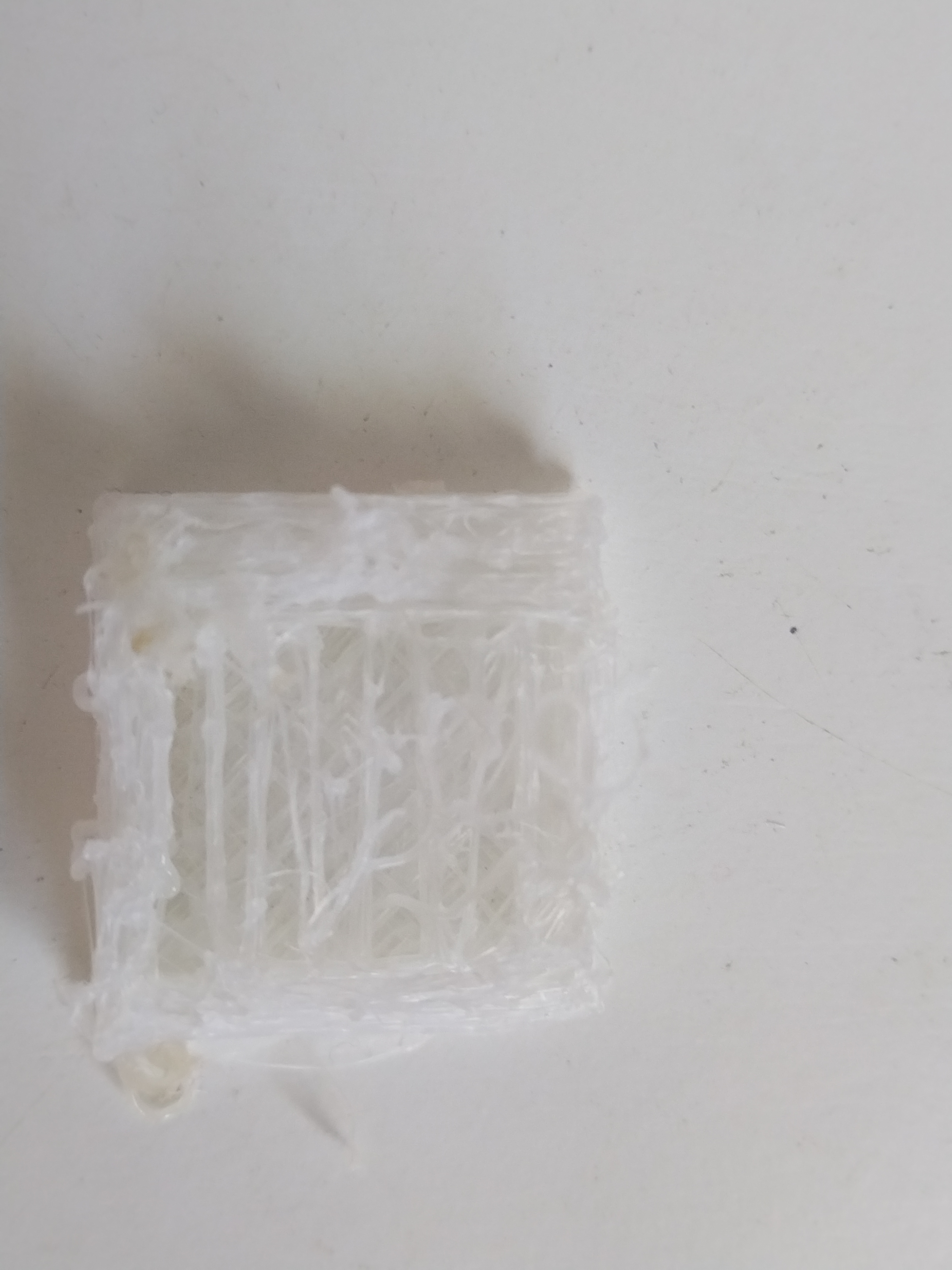

    Vi que tenia estos hilos, así que lo detuve quedando así.
Nombre: IMG_20230127_082750.jpg
Visitas: 54
Tamaño: 1.72 MB
ID: 244655 Clic en la imagen para ver su versión completa.
Nombre: IMG_20230127_082824.jpg
Visitas: 76
Tamaño: 2.03 MB
ID: 244654Clic en la imagen para ver su versión completa.

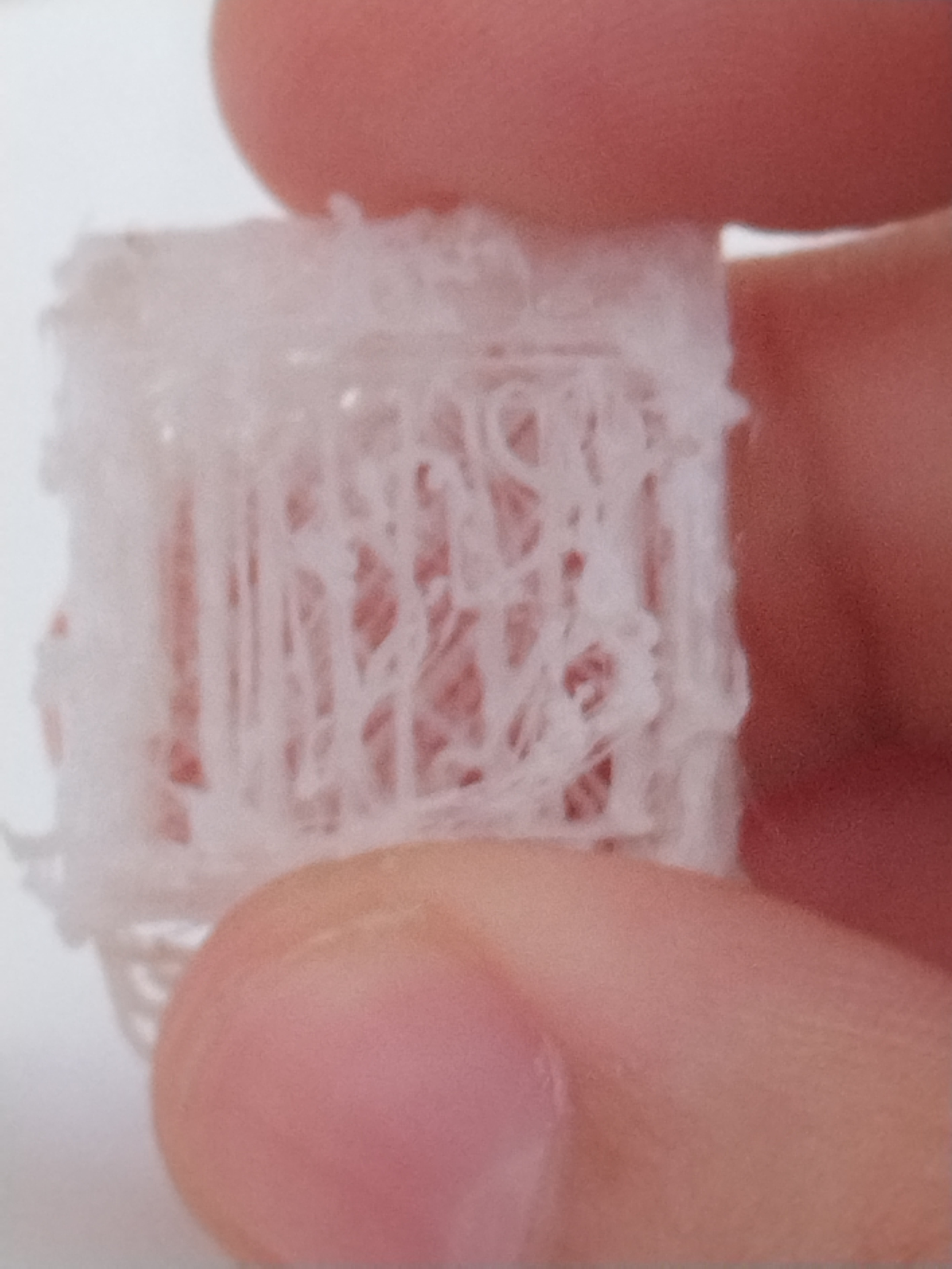

    ¿Depende de la forma y tamaño debo aumentar la temperatura del fusor y camilla?
Nombre: IMG_20230127_082742.jpg
Visitas: 39
Tamaño: 1.87 MB

    Eso no son hilitos...
    ¿Qué material utilizas y a qué temperatura?
    ¿Has limpiado o cambiado la boquilla?
    Sobre la imagen que subes del extrusor, el filamento debe de pasar entre la rueda dentada y la lisa, eso parece estar bien, pero lo que tienes que mirar es si la palanca que hace presión en esa zona, está rota o floja.

    Supongo que sería PLA, de todas formas míralo en la caja si lleva en una etiqueta, pues dependiendo del tipo de filamento requiere de mas temperatura, yo probaría con 200grados, la cama con 50 grados ya es suficiente.
    Para limpiar la boquilla, primero hay que ver si está sucia.
    Primero sube el extrusor a media altura y hay una opción en la impresora para calentar la boquilla (nozzle) y ponerla por ejemplo a 210 grados, luego haces una extrusión de filamento por milímetros y mira si sale el filamento recto por la boquilla.
    Si sale recto está bien y el problema podría ser que el filamento esté humedecido.
    Si no sale, lo mejor es cambiar la boquilla por una nueva, pues son muy baratas, busca en Amazon o en Aliexpress si no tienes mucha prisa.
    Asegúrate que es para el modelo de tu cabezal y del grosor que quieres, lo normal es 0.4mm
    Cuando pongas la boquilla ves con cuidado de que no quede hueco entre la boquilla y el teflón del cabezal, pues si pierde material cuando se funde te puede estropear todo.
