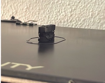

    Buenas. Imprime bien unas capas, otras le falta el filamento y sigue imprimiendo bien. Adjunto foto para explicar lo que ocurre.
    ¿Qué puede ser?

    Si algunas capas de tu impresión tienen falta de filamento mientras que otras se imprimen correctamente, esto podría deberse a varios factores:
    Atasco del extrusor: Es posible que haya algún tipo de obstrucción o bloqueo en el extrusor de tu impresora. Verifica si hay residuos de filamento o partículas que impidan el flujo adecuado del material. Si es así, limpiar o desbloquear el extrusor podría solucionar el problema.
    Velocidad de impresión: Es posible que la velocidad de impresión esté configurada demasiado alta para la calidad deseada. Reducir la velocidad de impresión puede ayudar a que el filamento se deposite correctamente en todas las capas.
    Problemas de adhesión: Si la base de impresión no está nivelada correctamente o no cuenta con una superficie adecuada para la adherencia, esto puede causar problemas en la impresión de ciertas capas. Asegúrate de que la superficie de impresión esté limpia, nivelada y que esté utilizando algún método de adherencia recomendado, como cinta adhesiva o una cama caliente.
    Configuración de temperatura incorrecta: La temperatura de impresión puede afectar el flujo y adherencia del filamento. Asegúrate de que la temperatura del extrusor y de la cama de impresión estén configuradas correctamente según las recomendaciones del fabricante del filamento.
    Estas son solo algunas posibles causas del problema que estás experimentando. Te recomendaría revisar estos aspectos y ver si tienes alguna mejora.
