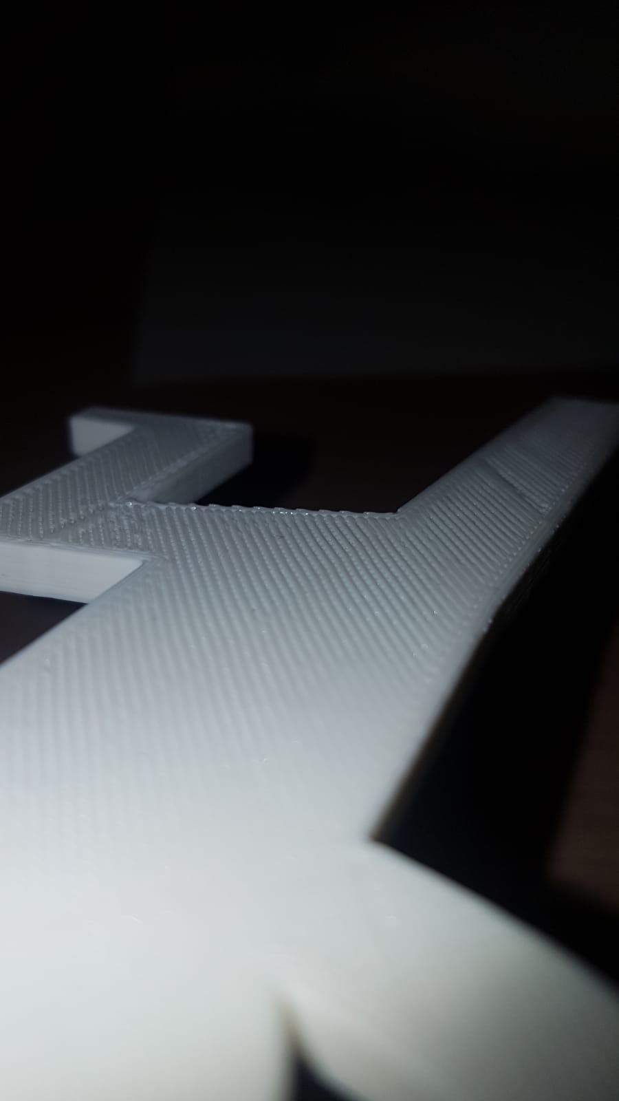

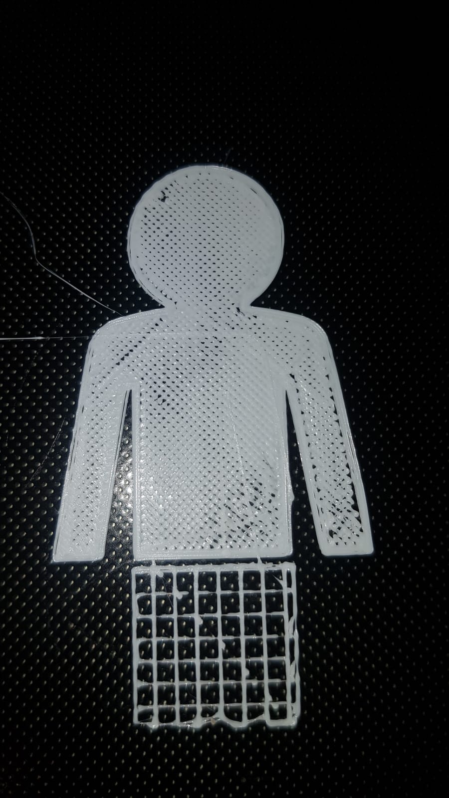

    Pues de un dia para otro mi Ender 3 dejó de extruir bien sobre todo en las primeras capas. (paso foto)
    Parece que le cuesta salir el material haciendo que las capas no sean uniformes, la verdad es que ya lo he mirado casi todo. He cambiado de filamento (PLA), boquilla (0.4), teflón bowden y sus conectores. En cura lo tengo configurado de la siguiente manera:

    Capa inicial:
Nombre: 3d_3.jpeg
Visitas: 352
Tamaño: 154.6 KB
    Capa final:
Nombre: 3d_1.jpeg
Visitas: 269
Tamaño: 39.7 KB

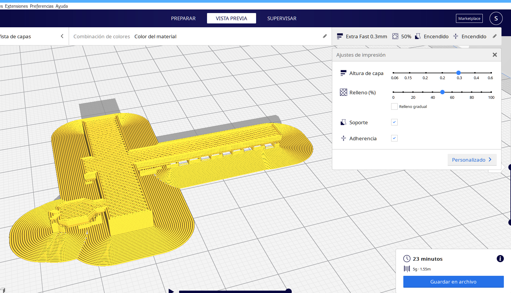

    ¿Puedes poner una captura de pantalla de la vista previa en la parte inferior?

    Si fuera un problema de boquilla, podrías comprar unas cuantas, que valen menos de un euro si lo compras en packs.

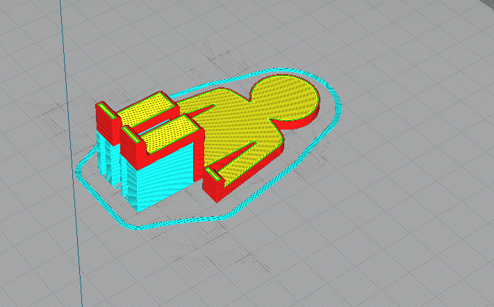

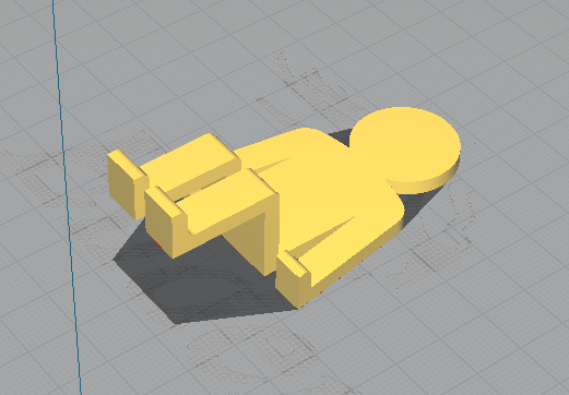

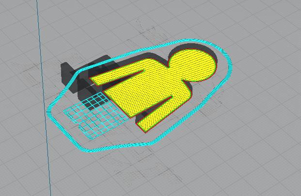

    Paso capturas:
    Figura:
Nombre: 1.PNG
Visitas: 91
Tamaño: 154.2 KB
    Capa inicial:
Nombre: 2.PNG
Visitas: 104
Tamaño: 229.8 KB
    Capa final:
Nombre: 3.PNG
Visitas: 132
Tamaño: 298.3 KB

    Pues hay algo que no me cuadra.
    La segunda imagen, donde se ve que la primera capa la hace en forma de rejilla, que sería lo correcto para la parte interna, pero No para la primera capa.
    O bien tienes un problema de normales en el archivo STL o bien en el slicer (no se si usas CURA u otro) has tocado algo de la capa inferior.
    Si es CURA prueba a ponerlo como el primer día, o sea Preferencias > Configurar CURA > Valores Predeterminados.
    O bien mira en un programa de modelado 3D (yo uso Blender) las normales del modelo.

    Yo lo que veo es falta de material.
    La parte de rejilla de abajo de la fotografía tampoco me cuadraba, pero viendo la figura final, está claro que son soportes.
    ¿calibras con el folio las 4 esquinas y el centro de la cama, dos veces seguidas? Si está muy alto el fusor puede pasar eso.
    Revisa el empujador de filamento, es posible que tenga virutillas, porque haya patinado después de esa impresión. Debe estar limpio en todos los dientes que agarra el filamento.
