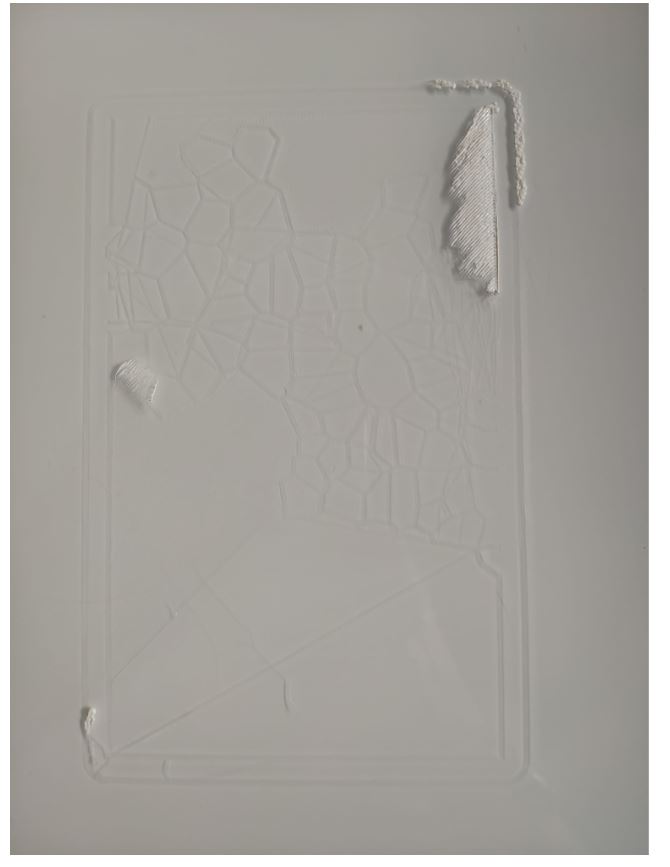

    Hola. Mi impresora no imprime correctamente. Mi tío me regaló por mi cumpleaños su impresora 3d. Apenas la utilizaba y sabía que siempre había querido tener una. Tiene apenas dos añitos y se ha usado muy poco. Desgraciadamente cuando quise imprimir mi primera pieza la cosa no fue como esperaba. Apenas extruye filamento. Solo lo hace por una zona determinada de la base. No se como arreglarlo y conseguir mi primera pieza impresa.
    Soy novato en este mundillo y he de reconocer que mis conocimientos sobre las impresoras 3d es bastante limitado. No obstante, intentaré describir el problema de la mejor forma posible y mis impresiones al respecto. Ojalá, entre todos logremos encontrar la solución.
    El problema es que apenas extruye filamento. Solo extruye en una zona determinada de la base y lo hace a forma de goteo, con pequeños montoncitos. También hace el sonido clac clac clac. He leído al respecto y los posibles problemas que puede tener son que este obstruido el extrusor y que sea incapaz de extruir. Sin embargo, no creo que sea este el problema, ya que la impresora extruye correctamente el filamento cuando inserto o extraigo el filamento. He probado a aumentar la temperatura de impresión, nivelar la base (esta se nivela de forma automática ya que dispone de unos sensores. Lo único que tengo que hacer es mover una ruletita). A continuación os adjuntaré una serie de fotografías y videos para que podáis ver mi problema.
    Resultado de la impresión (en miniaturas adjuntas).
    He pensado hacerle un mantenimiento completo; limpiar el extrusor y retirar los posibles residuos que tengan, aflojar un poco la fuerza del engranaje por si acaso muerde el filamento. ¿Qué creéis que le ocurre a mi impresora?

    Diría que es un problema de nivelación de la cama, porque da la sensación de que esta tan pegada la boquilla al cristal, que no deja salir el filamento, posiblemente te este haciendo mal la nivelación automática por algún motivo, no sé si esa impresora tiene opción de nivelar la cama manualmente, pero si se pudiera a lo mejor te solucionaba el problema.

    Primero hay que nivelarla.
    Si no sale filamento puede ser por que la boquilla esté completamente pegada a la cama.
    Hay que hacer la prueba del papel. el papel debe pasar entre la boquilla y la cama rozando pero sin encallarse. En las cuatro esquinas y en el centro.
    Repetir la operación hasta estar seguro que está igual en todos los lados.
    Si tiene el nivelador automático igual lo tienes mal puesto y no detecta la cama y se queda pegado.
    El ruido que hace no me gusta nada.
    En cuanto a lo de que has aflojado la tuerca esa que hace presión con el filamento, es un error, debe presionar bien. Si ves que no pasa y que se vuelve hacia atrás, es que tienes la boquilla obstruida.

    Y haz una prueba con un cubo de calibración.
    https://www.thingiverse.com/thing:2553655
