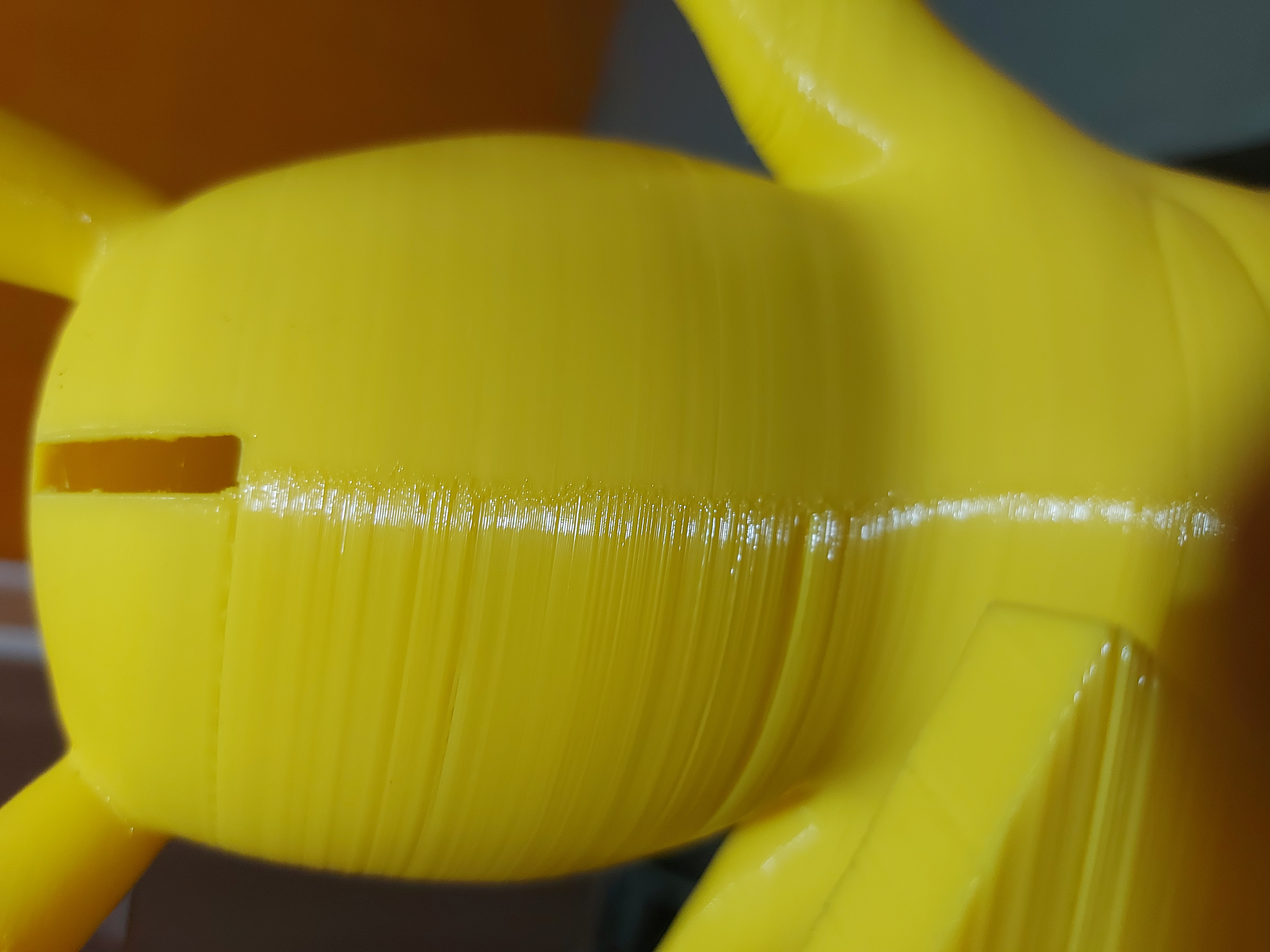

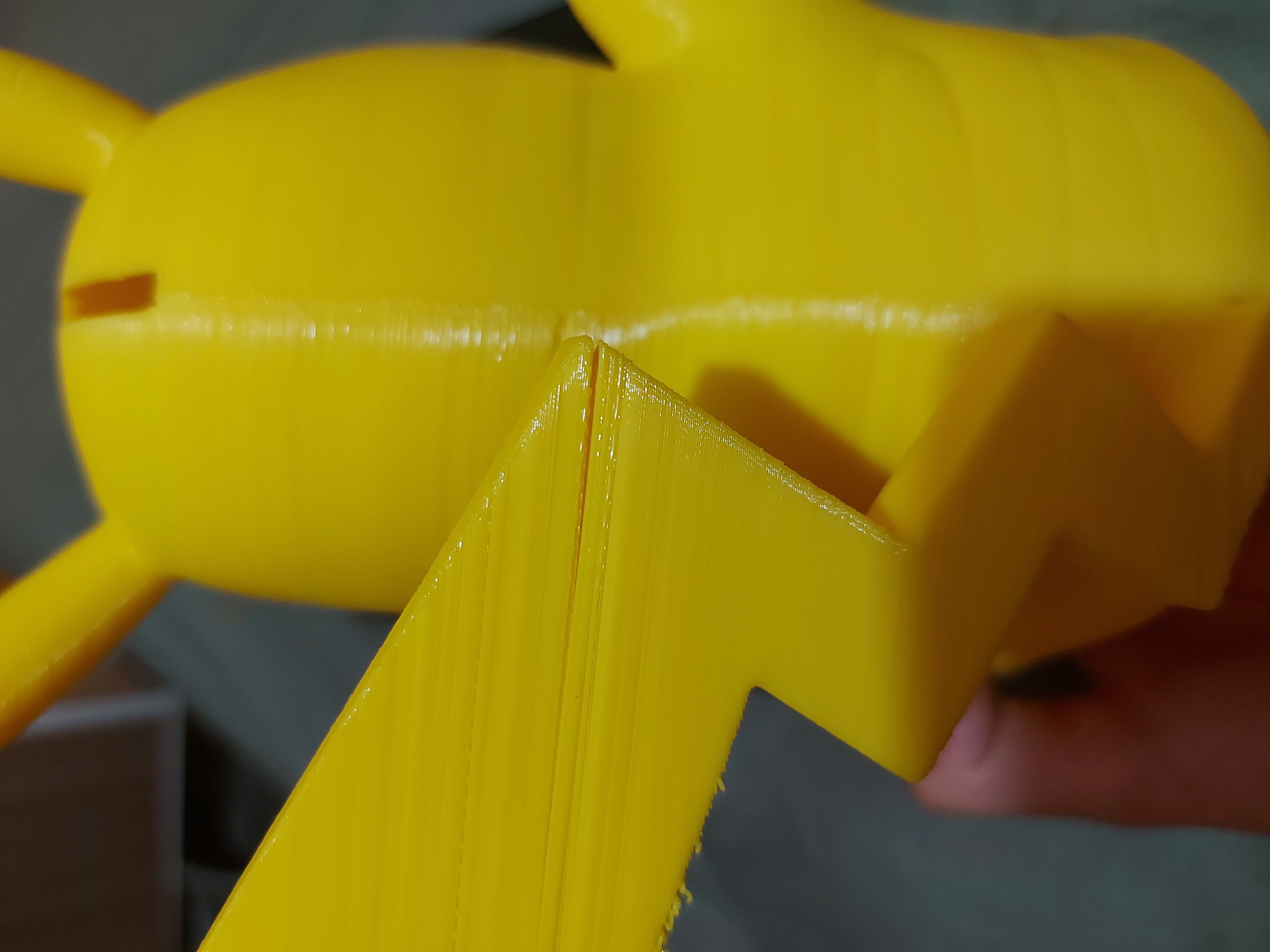

    Buenas, les explico mi situación: tengo una Ender 3 V2 sin ninguna modificación. He puesto a imprimir una alcancía y me he fijado al terminar que del lado izquierdo de la alcancía le faltan capas y no está nada bien, pero en el lado derecho de la costura está perfecto. Cabe recalcar que nunca imprimo cosas tan altas. Mi Ender 3 V2 tiene solo un eje Z. Adjunto imágenes.

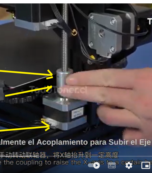

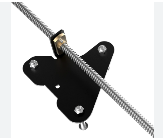

    Yo, revisaría el eje X y luego el eje Z
    Para el eje Z revisa que el motor esté bien recto, los tornillos de la varilla, apretados, que la varilla al girar no se vaya de un lado a otro y de paso, la parte que sujeta la varilla por arriba que esté bien fija, que no tenga algún tornillo flojo.
