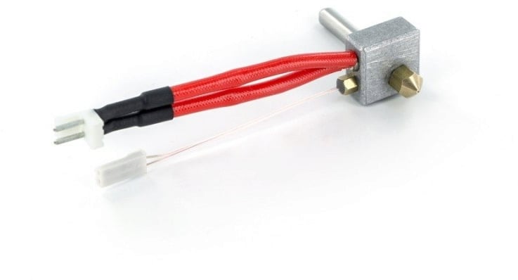

    Buenos días, primero quiero dejar claro que tengo pocos conocimientos técnicos sobre impresoras 3d, tengo una mini impresora 3d en la que hace algún tiempo se atascó el extrusor. Lo desmonté y lo desatasque, pero luego se me descalibró totalmente y la he dejado cogiendo polvo durante unos meses, la cuestión es que ahora tengo que imprimir algo para un proyecto personal y he pensado, pues es hora de volverla a ponerla a punto.
    Más o menos he conseguido calibrar los ejes XYZ, pero me ha surgido un problema, en la pantalla veo temp 22;1º/0º que creo que es temperatura que capta el sensor 22,1 grados, temperatura que debe alcanzar el extrusor 0 grados (no se si estoy en lo cierto, pero el 22 baila entre 21;9 y 22;2) si mediante el menú de la impresora intento subir la temperatura del extrusor, durante una fracción de segundo veo 22;2º/170º y automáticamente la impresora se resetea.
    Si intento imprimir una pieza ocurre lo mismo, en cuanto va a comenzar a calentarse el extrusor, la máquina se resetea, me he fijado que hay un hilo que creo que es el sensor de temperatura que está suelto, es decir, cuando he comenzado a calibrarla lo he visto en el aire, y he vito también que apuntaba a un agujero en el extrusor y he supuesto que iba ahí dentro y lo he metido, pero vamos, que no está fijado, alguien me podría orientar un poco. Gracias.

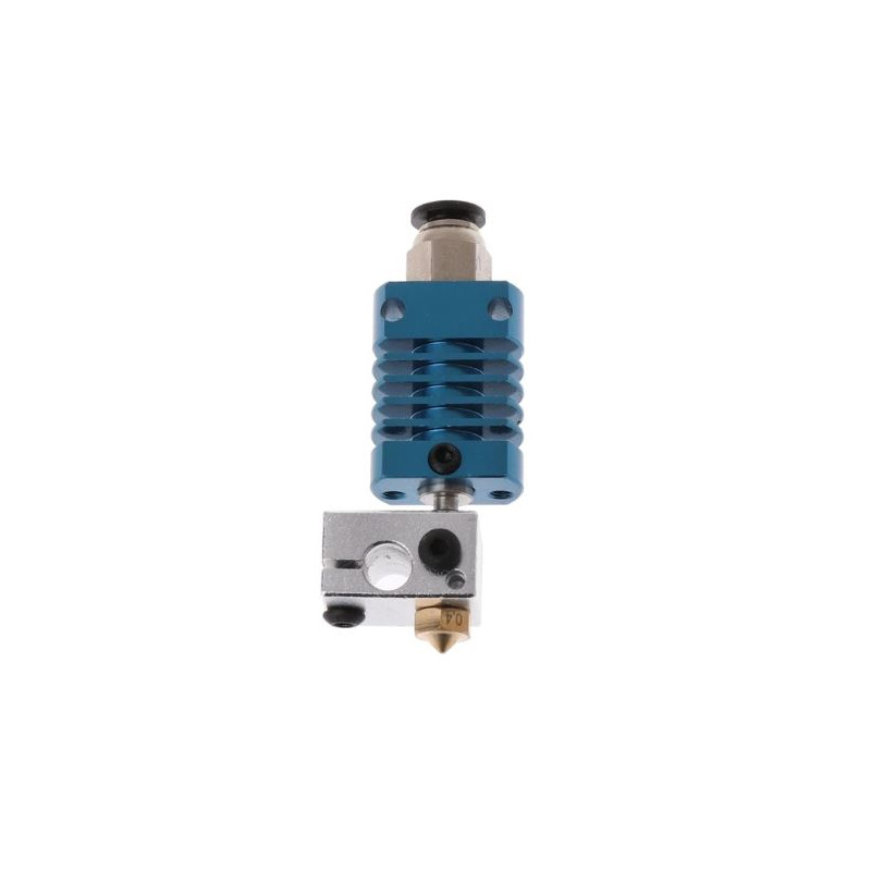

    A ver, el sensor de temperatura lo que mide es la temperatura ambiente, por lo que si donde estas, hay 19; 20 o 21 grados eso es lo que te marcará, lo que dices que cuando se empieza a calentar se resetea o sea que se apaga o se reinicia no es normal, y no es normal que tenga cables (sensores) sueltos, puede ser que se haya roto, y tendrás que cambiar la pieza, si puedes poner una imagen del cable será mejor, para que la gente sepa que es.
    ¿Puede ser el Hot End?
    Si está en garantía podrías preguntar a la casa, si no, pues sería comprar una pieza que dependiendo del modelo puede costar 30 o 40 euros eso si encuentras la pieza, al ser una mini, no sé si se puede desmontar fácilmente o ya venía entera y montada, por lo que el desmontarla puede ser un problema añadido. Como digo, pregunta en la casa que te la vendieron o mira en algún foro especializado en esa marca (que creo que no has puesto).

    Si será el Hot End porque es igual a la pieza que la imagen que has subido tú. Eso es lo que tuve que desmotar para arreglar el atasco y me costó la vida. No quiero ni pensar tener que volver a hacerlo, subo un par de imágenes, en una se puede ver el sensor suelto y en la otra metido en el agujero.

    Ese hilo suelto es del termistor (el que mide la temperatura del hot end), es como una especie de LED con 2 pines, si uno está roto, hay que cambiarlo.
    La impresora suele llevar protecciones en el software y por eso se resetea.
    El tema es saber qué termistor lleva y cómo se configura. No sé mucho sobre tu impresora, si has tenido que montarla tú o no, y si has configurado el Firmware (¿te suena Marlin? ¿te suena el IDE de Arduino?)
    Si tienes el software para configurarlo, es fácil de cambiar:
    - compra pasta térmica (1 EUR)
    - comprar el termistor (0.55 EUR) pero no sé si es éste: https://www.boloberry.com/producto/termistor-100k-ntc/ (es el más común en impresoras3D)
    Echar la pasta térmica en el orificio del termistor, meter el termistor (procurando que no queden burbujas de aire, usar paleta o similar para apretar la pasta) y ambas patas del termistor debería ir forradas para que no hagan contacto, después se sueldan a los dos cables esos que le llegan y ya.

    No soy ningún experto, monté mi Prusa i3 Single frame (comprando un kit en una conjunta) y ahora tengo la ulticampy, lo poco que sé lo he ido aprendiendo sobre la marcha.
    El termistor ese lo monté yo en mí Prusa, en la ulticampy compré el fusor con todo montado (el cartucho calefactor y el termistor).
    El termistor me traía dos pequeñas fundas (como de plástico transparente, algo así como las fundas termoretráctiles), el proceso era:
    - separar las dos patas del termistor (con cuidado de no romperlas) acojonado no, lo siguiente.
    - meter las dos fundas hasta el fondo, hasta tocar el sensor
    - sobresalían por detrás, así que soldé con estaño (muy poco, en realidad se le echa a los dos cables a unir por separado, después pones los cables juntos y el soldador encima, derretirá el estaño y hará la unión. El soldador de los chinos (mejor un soldador de 20w que de 40 w) y el estaño cuanto más fino mejor, así derrite antes.
    - después usar cinta aislante (como la cinta negra esa que se vé), pero yo tenía cinta kapton y es lo que usé, es lo mismo que la cinta aislante pero aguanta altas temperaturas.
    Aquí no pasa corrientes grandes, así que da igual, por eso sirve una soldadura con estaño. Además creo recordad que da igual el orden en que pongas el sensor, vamos, que no tiene una pata positiva y otra negativa que haya que respetar polaridad, la pones como te da la gana.
