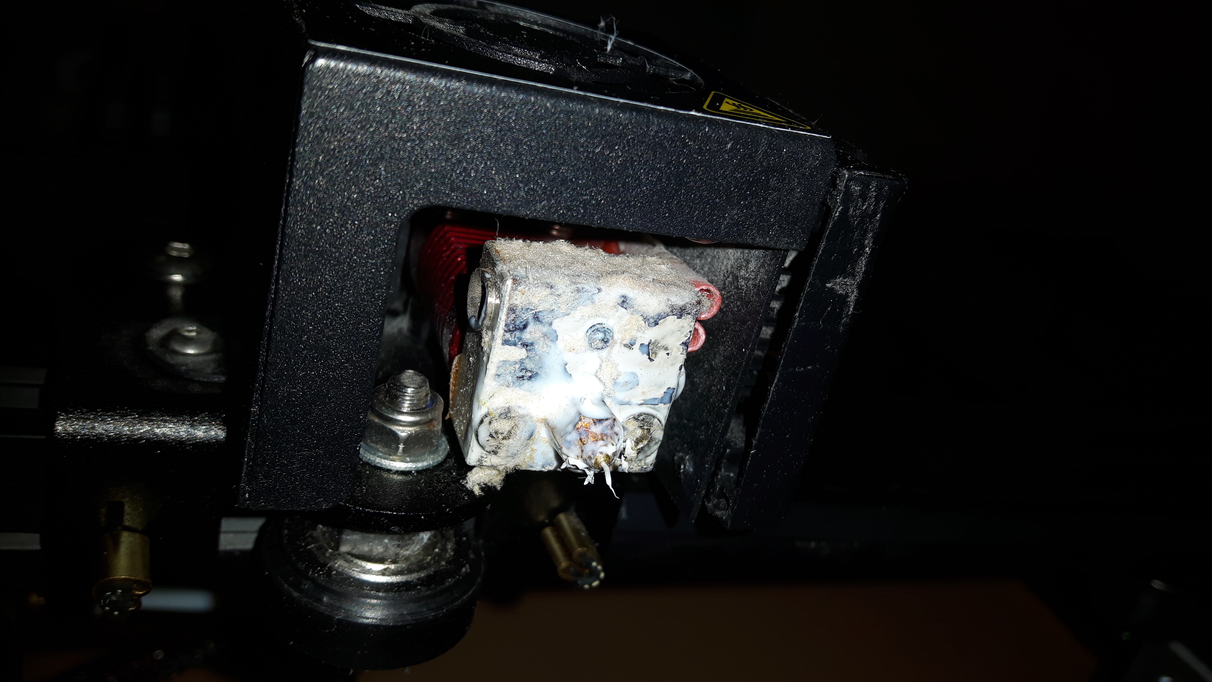

    Tengo una Ender 3 y por debajo del extrusor se despegó un papel que al final lo despegue ya que molestaba mucho al imprimir, ¿alguien sabe que es y si es importante? Adjunto fotografía de como ha quedado por debajo del extrusor. Muchiiisimas gracias.

    Esto es lo que se ve desde debajo el extrusor sin el papel plastificado que se ha caido.

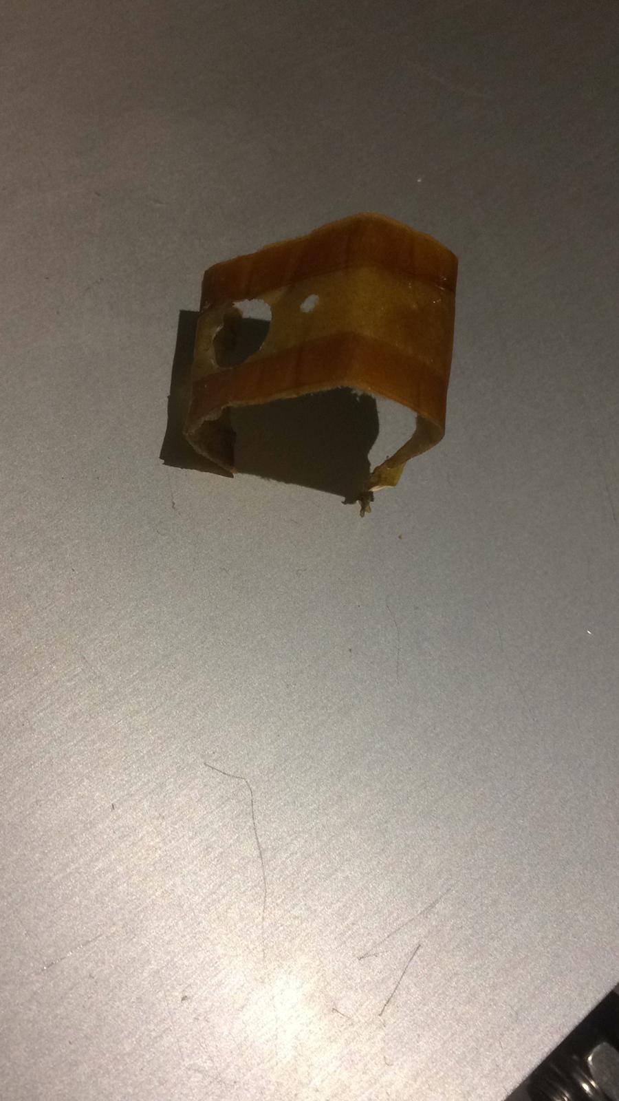

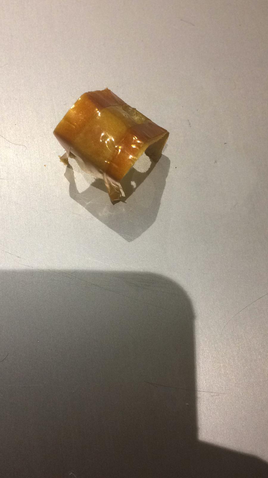

    Este es el papel plastificado por una cara que se ha despegado.

    Eso es cinta kapton (cinta aislante que aguanta 300ºC). La función principal es aislar el bloque del fusor para que el ventilador de capa (si imprimes en PLA), no se enfríe con el viento. También ayuda a que el termistor (la sonda que lee la temperatura del fusor) se quede en su sitio.
    Si no tiene esa cinta kapton, puede que la temperatura del fusor baje cuando está imprimiendo, mira si la temperatura es estable, o cambia mucho. Si no baila la temperatura, puedes imprimir sin él sin problemas. Si ves que varía mucho la temperatura actual del fusor, pensaría en ponerle cinta o funda de silicona. Siento no darte una respuesta directa, pero depende del ventilador de capa que uses, de lo bien orientado que esté el difusor de aire (si lo lleva) del ventilador de capa.

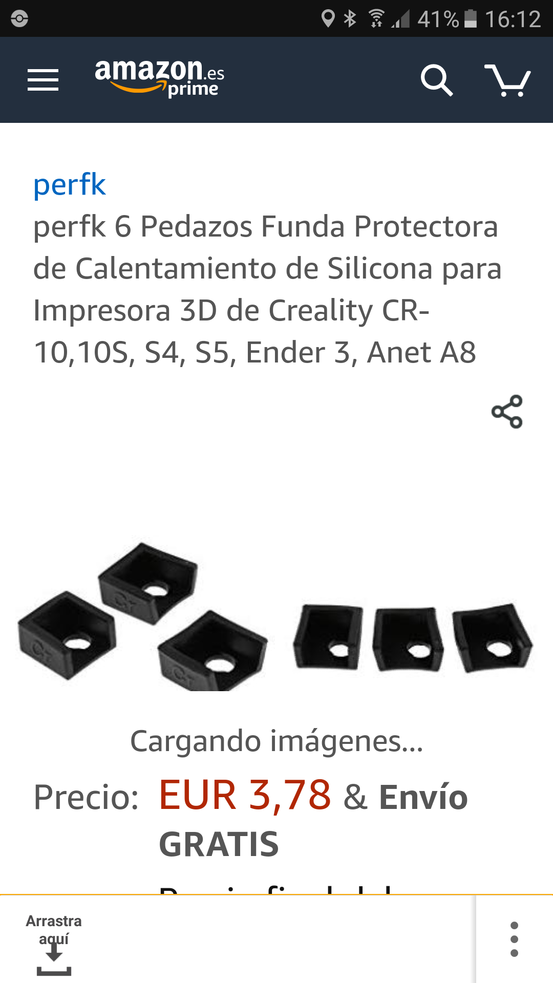

    Ahora existen estas fundas de Silicona, que además hace que el plástico no se pegue a la boquilla y se ennegrezca (se queme): https://fervi3d.com/e3d/117-protecto...-calcetin.html Pero claro, necesitas saber el fusor que tienes, para comprar uno compatible.
    Por cierto, la impresora ¿te imprime bien? En las fotografías que has puesto por abajo del fusor, se ve mucho plástico blanco seco y pegado, eso tiene pinta de una fuga entre algunas de las piezas del fusor. Como venía con cinta kapton y la desconoces, tengo claro que es fallo de montaje de fábrica.

    Creo que son estos.

    De todas formas, yo creo que tendrías que desmontar el cabezal y limpiarlo, todos esos pegotes no son buenos.
