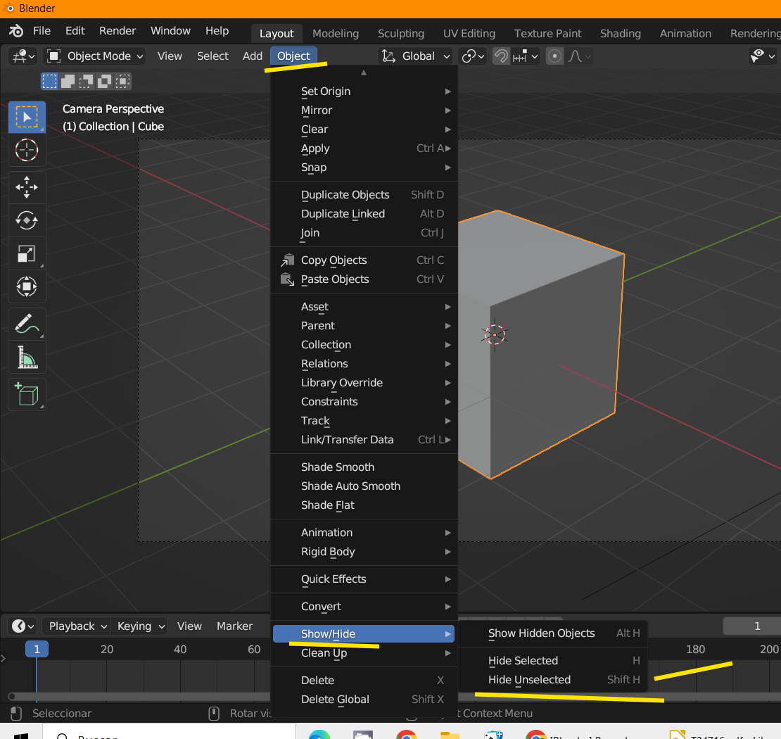

    Alguien me puede decir qué atajo me funcionará para aislar (isolate) un objeto sin tener num pad y con el teclado que os muestro adjunto.
    Porque estoy harto de hacerlo con el Hide y UnHide.
    (Lo de preferencias > input > Emulate Num Pad y Emulate 3 Button mouse ya lo he hecho)
    22,339
    16,802
    Shift+H
    Sí. Así es como lo hago. Pero si tuviese un num pad parece que hay un comando "barra inclinada" que es isolate directamente, como en Max había un isolar objeto directo... Pero bueno, si no lo hay lo hacía como has dicho.

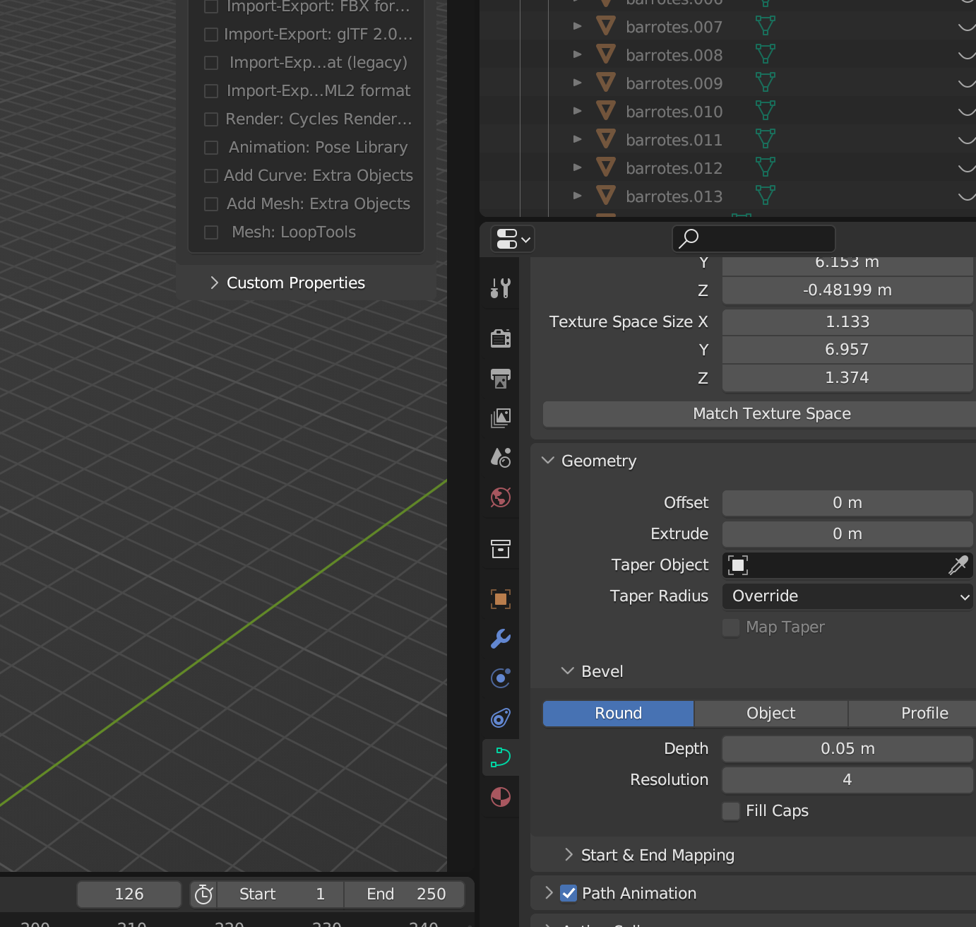

    Algo he tocado y la jodí
    Sigo empeñado a ratos libres aprender Blender...
    En un archivo (porque en los anteriores salvados está bien) el panel de las propiedades de los objetos, donde por ejemplo añado modificadores, etc... ha cambiado.
    En la primera captura como se debería ver, y en la segunda como aparece ahora. Y no consigo encontrar lo que he tocado, para volver al estado anterior...
    Estoy frito...

    16,802
    Solucionado.
    Me ha ayudado Mars attacks :D

    Era que el Editor Type Properties no mostraba correctamente las propiedades del objeto seleccionado. Mars, con quien me veo de vez en cuando por Madrid, no entendía que pasaba, y le mandé el archivo, y cree que era algún tipo de corrupción en el archivo. Me enseñó a colapsar ventanas del Editor Type, y a volver a cargar Properties y se recuperó. Pero vamos, que él tampoco sabe por qué me pasaba.

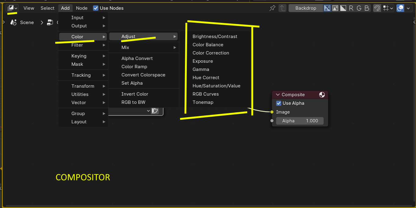

  30. #30
    22,339
    De todas formas está el COMPOSITOR con diferentes nodos para cambiar color, brillo contraste y varias opciones más...
Nombre: Compositor.png
Visitas: 2353
Tamaño: 93.2 KB
    Última edición por Soliman; 09-07-2024 a las 05:51
  31. #31
    16,802
    Tengo que mirarlo, pero no es un tema de composición, porque los renders de Blender nos convencen.
    Pero paran el registro tenemos que superponer unos gráficos y unos textos explicativos.. Y al abrirlos en Affinity Photo el color cambia un poco.
    Tengo que investigar eso
    Pero oye, está quedando chulísimo en Blender. No tengo la mano que tenía en 3DsMax, pero cada vez estoy más cómodo en Blender.
    Y por cierto, estoy encontrando en Youtube muchos vídeos tuyos que me ayudan mucho.
    Última edición por Pit [reloaded]; 09-07-2024 a las 19:04
  32. #32
    16,802
    Era un problema del espacio de color del Affinity Photo. Ya lo he corregido
  33. #33

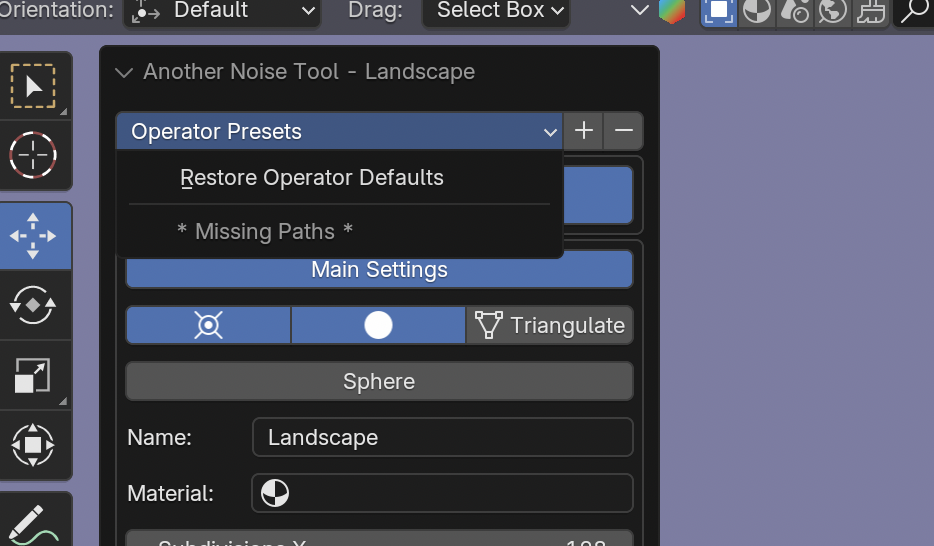

    En a V,2 cuando voynal landscape generator me dice que no encuentra ls paths...
  54. #54
    22,339
    Cita Iniciado por Pit [reloaded] Ver mensaje
  55. #55
    16,802
    Lo del error buffer era que me vine arriba con un material y usé demasiadas texturas 8k y con la GPU no sacaba el render y con la CPU. Optimicé un poco el material y ya renderiza.
    Lo del Landscape generator, lo tengo bien instalado. Lo que pasa es que para ir más rápido hay unos presets que ahora no aparecen porque los paths han desaparecido. Por lo que veo en internet hay mucha gente quejándose de eso.
    Mir la imagen, pls

    Pero vamos, no es muy grave, porque me lo hago. mano. Lo que pasa es que con los presets ibas rapidísimo...

    22,339
  58. #58
    16,802
    Tengo un iMac, pero con esas pistas voy a investigar
  59. #59
    22,339
    Por lo que pone en el Manual de Blender están en:
    /Users/$USER/Library/Application Support/Blender/4.2/
    o en:
    ./Blender.app/Contents/Resources/4.2/
    Estructura de directorios de Blender - Blender 4.2 Manual
    Y en esta página he visto esto del FINDER o de abrir por Terminal, pero no tengo ni idea si funconará...
    Ver archivos ocultos en Mac |

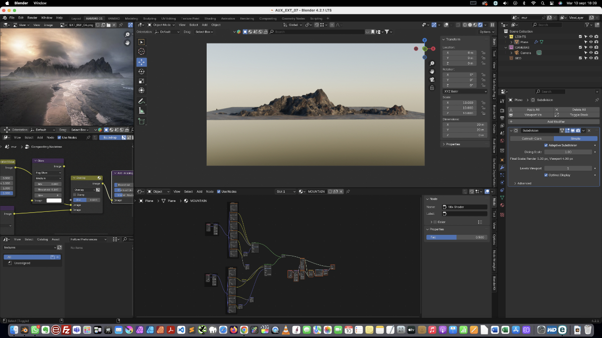

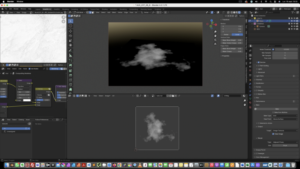

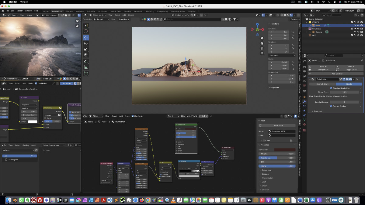

    Hola, aunque podría haber probado a hacer la referencia de la montaña de la foto con el addon de landscape de Blender, me ha dado por estudiar un poco y lo he hecho vía materiales y noise y esas cosas.
    Se ve en la captura que subo.
    Pero no veo la forma de convertir el plano en una mesh conservando el relieve que he creado con los shaders.
    Sabéis si puede hacerse?
Nombre: Captura de pantalla 2024-09-10 a las 18.39.55.jpg
Visitas: 1171
Tamaño: 415.1 KB
    Abortamos...
    No se puede. Se generarían millones de polígonos... Por eso se usa la subdivisión adaptativa

    [QUOTE=Soliman;1026062]Si tienes la malla, se puede hacer un REMESH pero eso le quitará los detalles aunque te dejará una malla mas límpia y de menor tamaño.[/QU

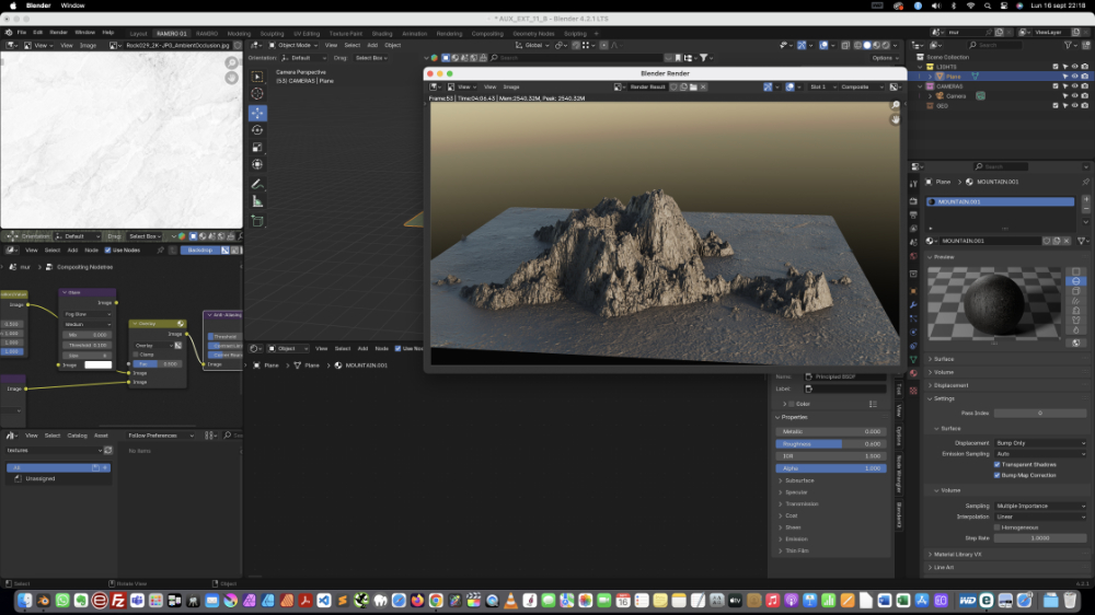

    Es un plano. El relieve lo hago con un subdivision, en adaptative subdivisión > Experimental + GPU
    (captura 1)
    Con este método tengo más control que tuneando un preset del landscape generator que viene por defecto.
    (captura 2)
    Si puedo hacer el REMESH con el primer método mejor. Porque se aproxima más a lo que busco.
    Voy a ver si averiguo cómo se hace.
Nombre: captura 1.jpg
Visitas: 1167
Tamaño: 172.1 KB
ID: 248137   Clic en la imagen para ver su versión completa.
Nombre: captura 2.jpg
Visitas: 1169
Tamaño: 415.1 KB
  66. #66
    16,802
    No. No me funciona con el REMESH.
    Voy a mandarle el archivo a mi médico de cabecera (Mars Attacks) por si se le ocurre algo.

  68. #68
    16,802
    Ya me he dado cuenta, sí
  69. #69
    16,802
    Me ha encontrado esto Mars, lo probaremos
    Última edición por Pit [reloaded]; 12-09-2024 a las 12:07
  70. #70
    16,802
    Funciona
Nombre: Captura de pantalla 2024-09-16 a las 19.33.11.jpg
Visitas: 1170
Tamaño: 285.3 KB
ID: 248168   Clic en la imagen para ver su versión completa.
Nombre: Captura de pantalla 2024-09-16 a las 22.18.47.jpg
Visitas: 1157
Tamaño: 324.2 KB
