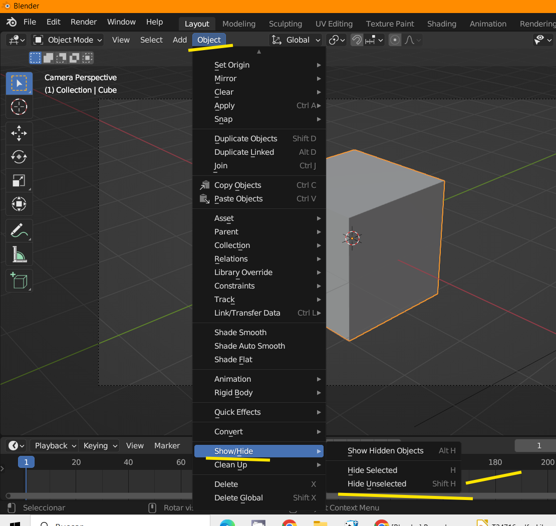

    Alguien me puede decir qué atajo me funcionará para aislar (isolate) un objeto sin tener num pad y con el teclado que os muestro adjunto.
    Porque estoy harto de hacerlo con el Hide y UnHide.
    (Lo de preferencias > input > Emulate Num Pad y Emulate 3 Button mouse ya lo he hecho)
    22,348
    16,802
    Shift+H
    Sí. Así es como lo hago. Pero si tuviese un num pad parece que hay un comando "barra inclinada" que es isolate directamente, como en Max había un isolar objeto directo... Pero bueno, si no lo hay lo hacía como has dicho.

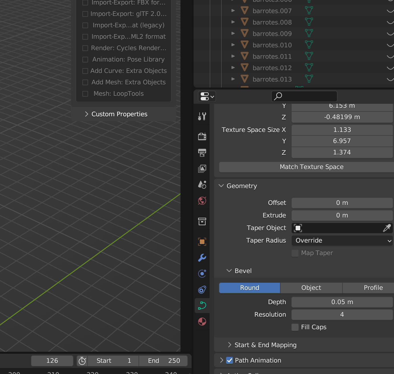

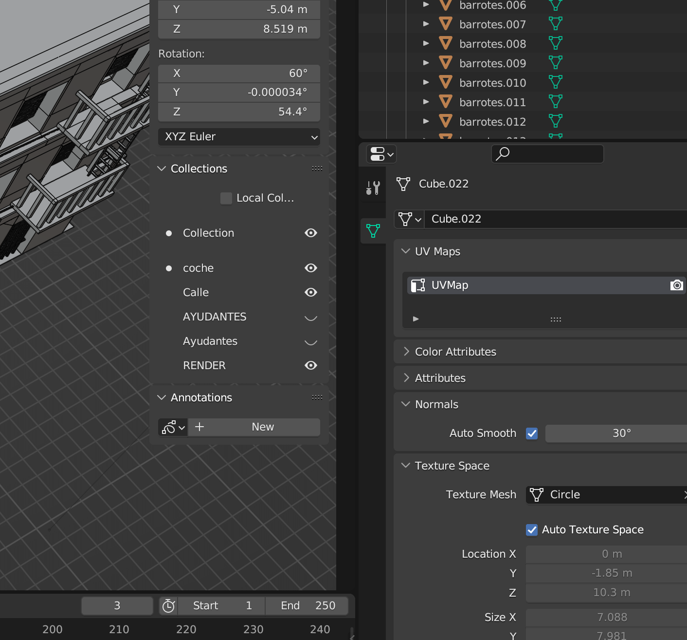

    Algo he tocado y la jodí
    Sigo empeñado a ratos libres aprender Blender...
    En un archivo (porque en los anteriores salvados está bien) el panel de las propiedades de los objetos, donde por ejemplo añado modificadores, etc... ha cambiado.
    En la primera captura como se debería ver, y en la segunda como aparece ahora. Y no consigo encontrar lo que he tocado, para volver al estado anterior...
    Estoy frito...
    Miniaturas adjuntas Miniaturas adjuntas Captura de pantalla 2023-10-18 a las 19.50.49.png   Captura de pantalla 2023-10-18 a las 19.45.33.png
    16,802
    Solucionado.

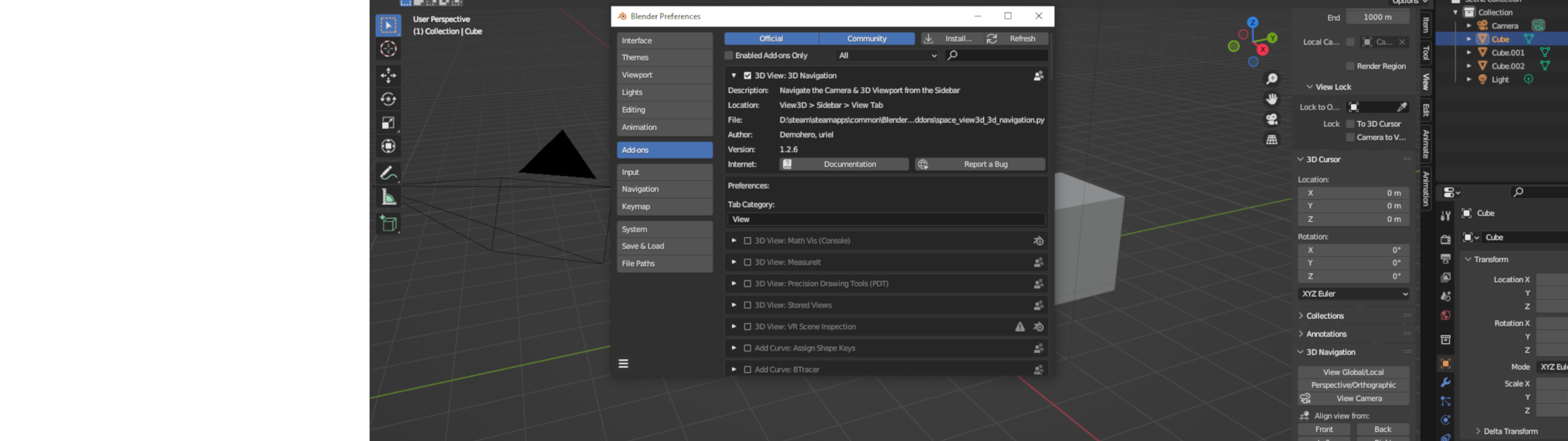

    puede que el addon 3d view te ayude
    Hola, no sé si es lo que estás buscando, pero con el complemento 3D View que está dentro de Blender pero no está activo por defecto, puedes ocultar el resto de objetos pulsando la barra inclinada del teclado numérico. También tiene otras herramientas para fijar la cámara a un objeto. Espero que esto te pueda ayudar.
Nombre: Sin nombre.png
Visitas: 2779
Tamaño: 949.9 KB

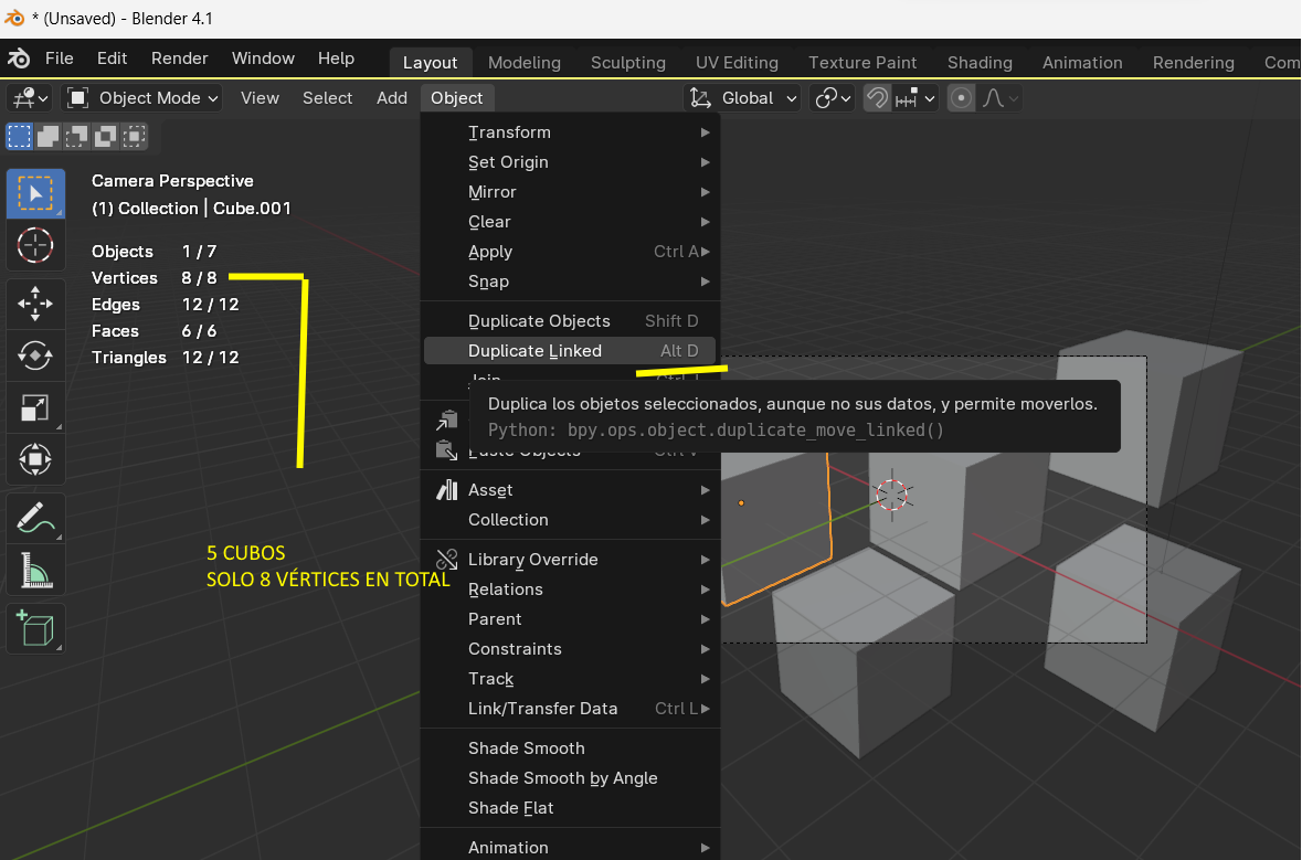

    Cita Iniciado por Pit [reloaded] Ver mensaje
    Los objetos instanciados de max vienen dando problemas como FBX, pero cada uno me lo modelo de nuevo en Blender. Pero si por ejemplo un modelo complejo aparece 50 veces en la escena, en Max, hace más de 10 años, cuando yo era un delincuente, los copiaba por instancia para que el archivo lo pesara tanto.
    No sé si puedo hacer eso en Blender
    Hay varias formas de INSTANCIAR en Blender. La mas sencilla es duplicar pero en vez de con SHIFT+D se duplica (LINKADO) con ALT+D

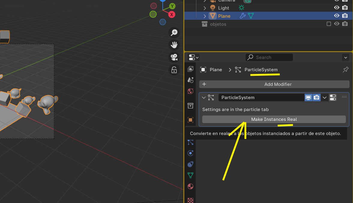

    Duda con partículas
    Hola,
    tengo una duda con partículas en Blender.
    Estoy montando una agrupación de elementos que flotan en el espacio, y ya los tengo modelados, con sus materiales y agrupados en una colección.
    En una animación con estas partículas quiero elegir el fotograma en que estén como deseo y congelar esa distribución en una malla fija que me pueda llevar a otros archivos. Ya que esos objetos nunca se moverán, sino que van a permanecer flotando fijos en esa posición sin moverse durante toda la historia.
    Puede hacerse?
  25. #25
    22,348
    MODIFICADOR--Particle System > presionar Make Instance Real en el frame que quieras.

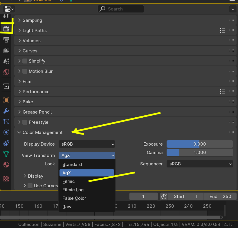

    Hola,
    estoy empeñado en hacer todo el trabajo de Deep City sin postproducir nada ni usar LUTs
    Pero veo que los renders de blender cuando los abro por lo que sea en Affinity Photo hay una variación de color
    Entiendo que será el espacio de color
    Qué espacio de color usa por defecto Blender? Esto está en algún sitio?
    Gracias
  29. #29
    22,348
    Supongo que te refieres al "Color Management"
    Antes venía con FILMIC y ahora usan AgX

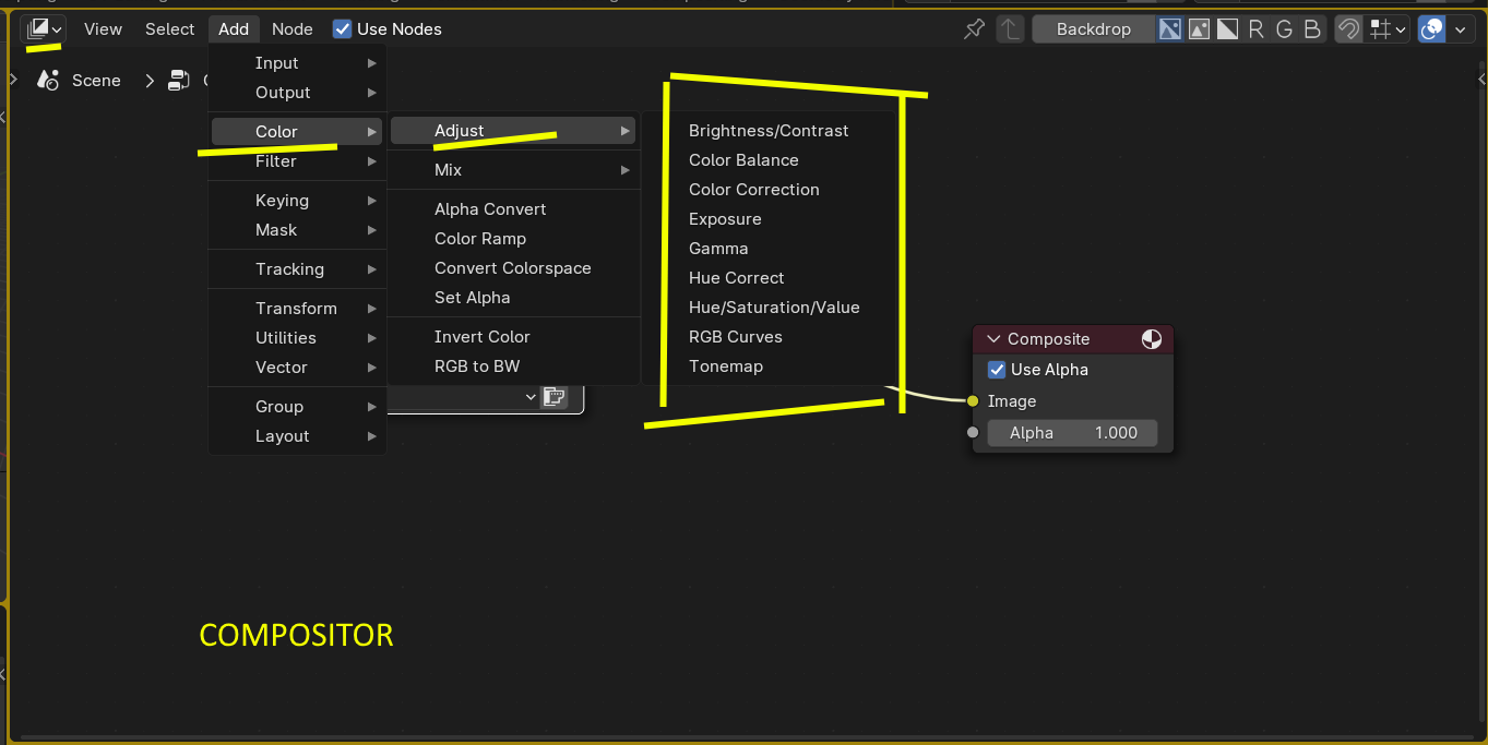

    De todas formas está el COMPOSITOR con diferentes nodos para cambiar color, brillo contraste y varias opciones más...
Nombre: Compositor.png
Visitas: 5108
Tamaño: 93.2 KB

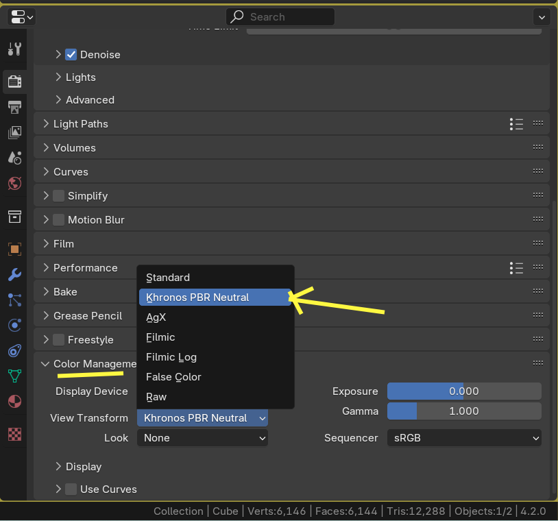

    Pero, por ejemplo, ahora hay la opción de cambiar en el "Color Management" a la nueva opción de "Khronos PBR Neutral". Seguro que mejora la escena, pero a lo mejor habría que hacer cambios en las luces, etc.

    16,802
    Pues sí. Compara las 3 imágenes. Todo igual y las 3 con el look en none.
    1 - V.2.0 y Khronos PBR neutral
    2 - V.2.0 y Filmic
    3 - V.1.1 y AgX
    Creo que V.2.0 + Khronos PBR neutral luce mejor, ¿no?
    Miniaturas adjuntas Miniaturas adjuntas 24-07-30_V2_krhonos PBR Neutral.jpg   24-07-30_V2_Filmic.jpg   24-07-30_V1-AgX.jpg

  50. #50
    22,348
    2 - V.2.0 y Filmic
    3 - V.1.1 y AgX
    Creo que la Khronos, al ser mas oscura hace que se vea mejor la iluminación de las ventanas.

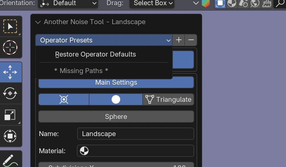

    16,802
    En a V,2 cuando voynal landscape generator me dice que no encuentra ls paths...
  54. #54
    22,348
  55. #55
    16,802
    Lo del error buffer era que me vine arriba con un material y usé demasiadas texturas 8k y con la GPU no sacaba el render y con la CPU. Optimicé un poco el material y ya renderiza.
    Lo del Landscape generator, lo tengo bien instalado. Lo que pasa es que para ir más rápido hay unos presets que ahora no aparecen porque los paths han desaparecido. Por lo que veo en internet hay mucha gente quejándose de eso.
    Mir la imagen, pls
    Miniaturas adjuntas Miniaturas adjuntas Captura de pantalla 2024-08-09 a las 9.17.59.png

    Pero vamos, no es muy grave, porque me lo hago. mano. Lo que pasa es que con los presets ibas rapidísimo...

    Por lo que pone en el Manual de Blender están en:
    /Users/$USER/Library/Application Support/Blender/4.2/
    o en:
    ./Blender.app/Contents/Resources/4.2/
    Estructura de directorios de Blender - Blender 4.2 Manual
    Y en esta página he visto esto del FINDER o de abrir por Terminal, pero no tengo ni idea si funconará...

    Me rindo
    He reinstalado la 4.1 y lo hago allí y me lo llevo a la 4.2
    o en:
    Ver archivos ocultos en Mac |
    Ya lo he conseguido en la 4.2.1... Pero me ha hecho rabiar

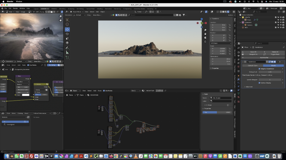

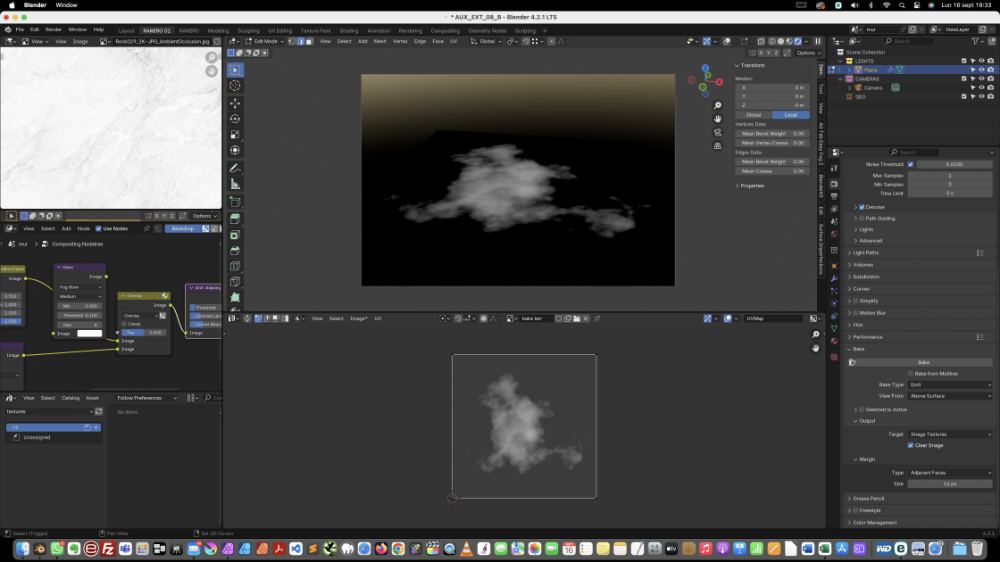

    Hola, aunque podría haber probado a hacer la referencia de la montaña de la foto con el addon de landscape de Blender, me ha dado por estudiar un poco y lo he hecho vía materiales y noise y esas cosas.
    Se ve en la captura que subo.
    Pero no veo la forma de convertir el plano en una mesh conservando el relieve que he creado con los shaders.
    Sabéis si puede hacerse?
    Miniaturas adjuntas Miniaturas adjuntas Captura de pantalla 2024-09-10 a las 18.39.55.jpg
  63. #63
    16,802
    Abortamos...
    No se puede. Se generarían millones de polígonos... Por eso se usa la subdivisión adaptativa

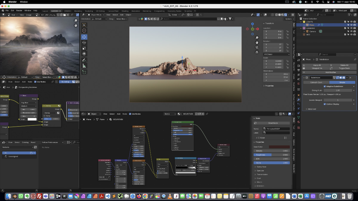

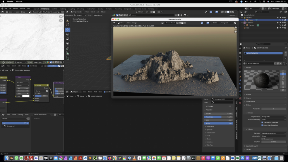

    [QUOTE=Soliman;1026062]Si tienes la malla, se puede hacer un REMESH pero eso le quitará los detalles aunque te dejará una malla mas límpia y de menor tamaño.[/QU
    Es un plano. El relieve lo hago con un subdivision, en adaptative subdivisión > Experimental + GPU
    (captura 1)
    Con este método tengo más control que tuneando un preset del landscape generator que viene por defecto.
    (captura 2)
    Si puedo hacer el REMESH con el primer método mejor. Porque se aproxima más a lo que busco.
    Voy a ver si averiguo cómo se hace.
  66. #66
    16,802
    No. No me funciona con el REMESH.
    Voy a mandarle el archivo a mi médico de cabecera (Mars Attacks) por si se le ocurre algo.

    Me ha encontrado esto Mars, lo probaremos
    Última edición por Pit [reloaded]; 12-09-2024 a las 12:07
  70. #70
    16,802
    Funciona
    Miniaturas adjuntas Miniaturas adjuntas Captura de pantalla 2024-09-16 a las 19.33.11.jpg   Captura de pantalla 2024-09-16 a las 22.18.47.jpg
