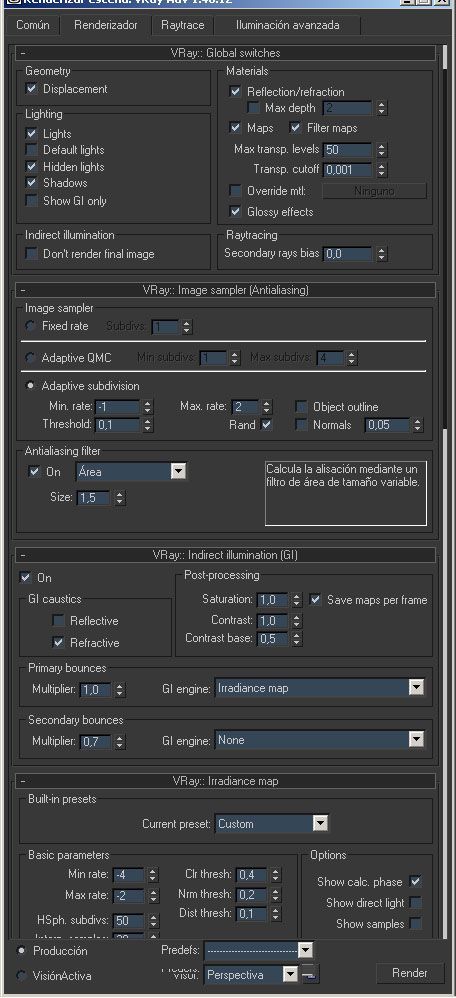

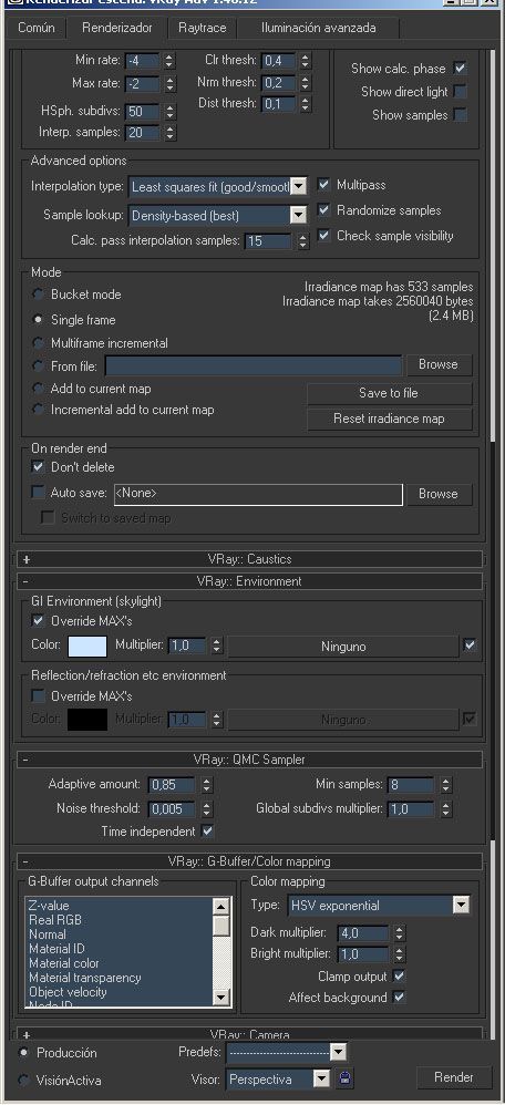

    Que me está pasando con el Vray? Estoy loco. Mirad he instalado la versión 1.46.12, va todo de maravilla, mentira. Desde el principio me dió fallos que ya corregí, pero este es, no sé. Si dejo el dark a 1 me sale la sombrilla de su color, pero necesito ponerlo al menos a 4 para otras zonas, y entonces me sale la sombrilla y alguna que otra cosa más negra del todo ¿Qué pasa?
    Por favor ayudadme que estoy pegando chocazos por todos lados. Encima, la gran paranoia es que, si pongo el nuevo tipo de Color Mapping no me ocurre esto, pero quiero iluminar con Hsv exponencial.
    Si desinstalo el Vray, 3d Studio, no se soluciona, así que, comienzo a pensar que es a causa del modelo.
    Y si instalo el Vray que utilizo normalmente que es el 1.09r me da otro error.

    A mí me pasó algo parecido. Si te fijas en la ventana de log de Vray probablemente veas unos mensajes de error, yo lo pude solucionar cambiando el material de los objetos que me salían con manchas negras a un Vray material. Así dejaron de aparecer manchas negras. No sé si será tu caso. Espero que te sea de ayuda.

    No sé si tendrá que ver con ello, pero no tienes ningún engine seleccionado en los rebotes secundarios. ¿has probado con fotones? Saludos.

    Probé con fotones y con los demás, pero nada. Los materiales son todos Vray, así que, no sé de qué se trata. Estoy tela de chungo.

    Prueba a poner el mismo valor en el dark y en bright. Ya sé que no tiene sentido, pero a mi ponerlo solo en el dark me hace mil cosas raras, y si lo pongo en los dos sale perfecto (aunque no debería ser). Un saludo.

    La versión 12 tiene bastantes bugs, prueba con la 15 funciona mejor. Saludos.

    Tote de Triana: Me paso exactamente lo mismo, y llegue a una conclusión: Te cuento, empecé haciendo pruebas y todo bien.
    El problema empezó cuando probé el nuevo tipo de Color Mapping, cuando tire el render funciono bien, pero no me gustó y probé con el exponential y ahí empezó el problema, me salían esas manchas negras.
    Hice la prueba con otro archivo de hace un tiempo y me hacía lo mismo cuando volvía a usar el exponential o el Hsv, entonces llegue a la conclusión de que cuando uso el nuevo Color Mapping me genera esos problemas.
    Así que, deje de probarlo y todo funciona de maravilla.
    Resumiendo, si uso siempre el nuevo Color Mapping todo va bien, pero cuando cambio tengo el problema.
    Así que, no lo uso más. Saludos.
