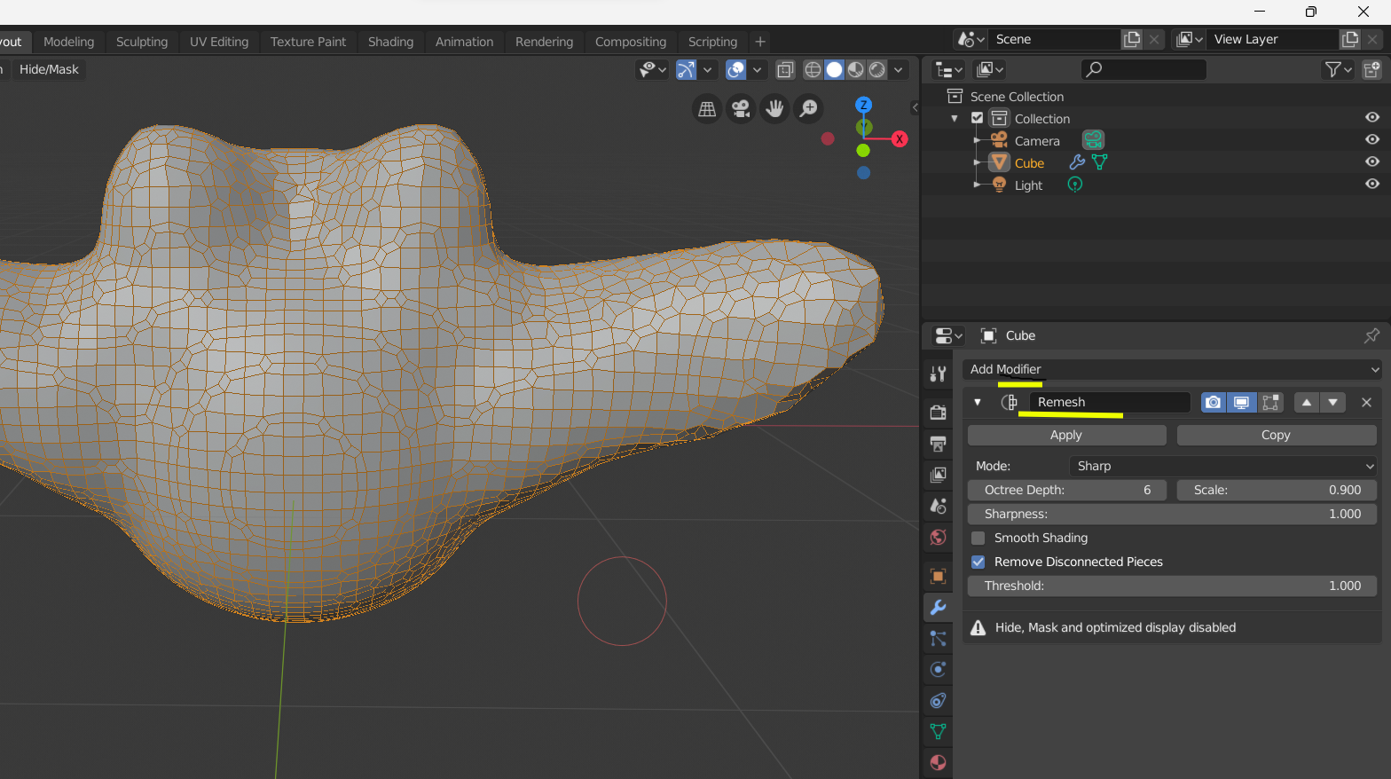

    Hola. tuve problemas en mi equipo, tuve que formatearlo y perdí todos mis programas. Volví a instalar el Blender pero la versión 2.80, ya que esta es compatible con una extensiones que necesito. Lo raro es que a la hora de moldear parece que no existe o no hay opción de Remesh o de Rehacer Malla.
    Ningún video tutorial me sirvió ya que les sale de forma ya predeterminada, desconozco si en esta versión de Blender hay que buscarlo de otra manera o tiene otro nombre, agradecería que alguien me explicara, gracias por leer.

    El REMESH que hay en esa versión, es un MODIFICADOR, con el que se puede mas o menos hacer un remallado.
Nombre: remesh.png
Visitas: 45
Tamaño: 789.0 KB
    22,360
    693
    7237
    De todas formas, si tienes que trabajar con una versión tan antigua, lo que puedes hacer es bajarte una versión mas moderna en formato ZIP, la descomprimes y puedes hacer el remallado en la versión última.
    Los modelos, los puedes exportar por ejemplo en formato OBJ y eso lo puedes abrir en cualquier programa 3D.
    Puedes mandarlos, retocarlos y luego volvesr a importarlos en la versión antigua.

    Eso es exactamente lo que hice, muchas gracias!
