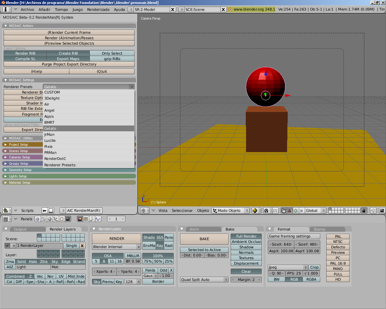

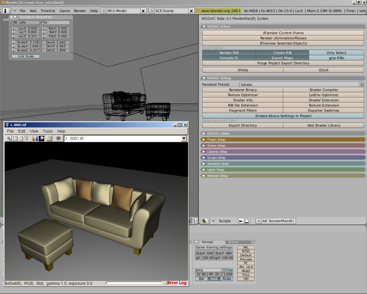

    Aprovechando el fin de semana, he realizado pruebas con varios softwares, entre ellos Gelato, el renderizador de Nvidia. Aunque de entrada no trae enlace para Blender, existe un script para Mosaic que enlaza los dos programas. Se trata de Mosaic, py, un script para render tipo RenderMan y que descubrí tiempo atrás siguiendo un hilo del foro de Niel. No solo está preparado para Gelato, si no para unos cuantos más basados en el estándar RenderMan, Pixie, 3dlight, aqsis, etc.
    Todo lo que necesitamos es.
    Descargar Gelato de, http://www.Nvidia.es/page/gelato_download.html.
    Ribelato, que nos crea archivos.rib para Gelato. Fichero adjunto.
    Extraer rib, Generator, (*.dll) y copiarlo en c:\archivos de programa\Nvidia corporation\Gelato\lib, o la ruta donde tengáis instalado Gelato.
    Mosaic, py, el script para Blender.
    Sobre la instalación de Mosaic, hay un hilo muy completo en Niel 3d, escrito por Afecelis, con videotutoriales incluidos. http://www.niel3d.com/niel2/modules/...?post_id=18611.

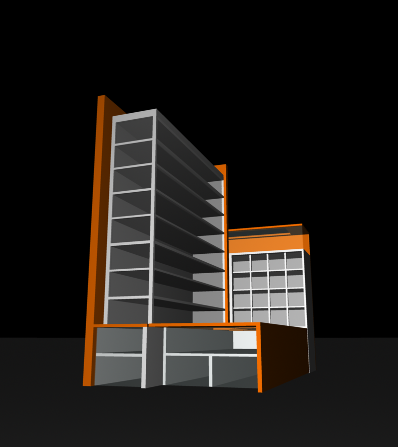

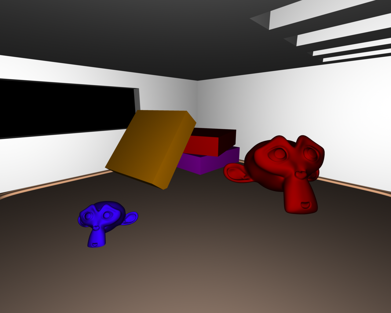

    Estas son algunas imágenes. He usado las escenas de prueba de Yafray, tal cual, sin más ajustes.
Nombre: clear_sofa.PNG
Visitas: 190
Tamaño: 402.2 KB
ID: 93734   Clic en la imagen para ver su versión completa.
Nombre: mosaic.png
Visitas: 236
Tamaño: 179.9 KB
ID: 93735   Clic en la imagen para ver su versión completa.
Nombre: quick_ext_yafaray.png
Visitas: 178
Tamaño: 259.5 KB
ID: 93736   Clic en la imagen para ver su versión completa.
Nombre: yafray_test.png
Visitas: 256
Tamaño: 824.5 KB

    Sinceramente. ¿crees que ese tipo de render sirve para algo? Me refiero a que parece una captura de Open GL.
    Nov 2008
    711
    144
    154
    De Blender a gelato pasando por mosaic
    Pues, no lo sé. Ya digo que es una escena muy básica, sin tocar nada de Shaders, texturas ni luces. Me gusta investigarlo todo, y lo he probado, al igual que Indigo, LuxRender, Mental Ray, Vray, Yafray, pov, etc. Y me sirve para aprender. Es simple curiosidad.
