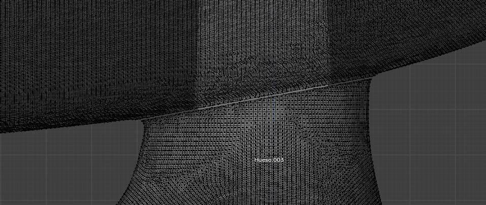

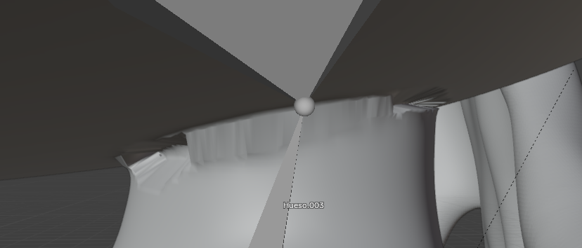

    Buenas,
    Primero de todo disculpas si no va aquí, soy bastante nuevo, pero no sabía si ponerlo en modelado o en rigging.
    En Blender estoy haciendo un personaje para imprimir en 3D.
    Lo corté para hacer las uniones, posteriormente apliqué un posado con esqueleto y al hacerlo las uniones se deformaron también:
    No sé cómo solucionarlo.
    ¿No se puede editar con la posición del posado?
    ¿O hay alguna manera de aplicar el posado para después editar la malla?
    Saludos y gracias por adelantado!

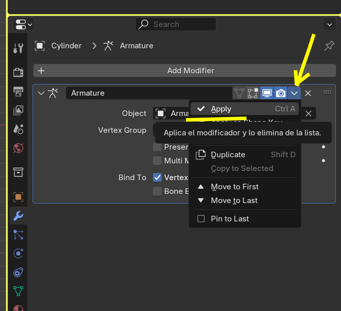

    Se puede aplicar el Modificador ARMATURE, en la posición en la que quieras dejar el personaje o lo que sea.....
    Haz primero una copia pues luego se pierde la armature.
