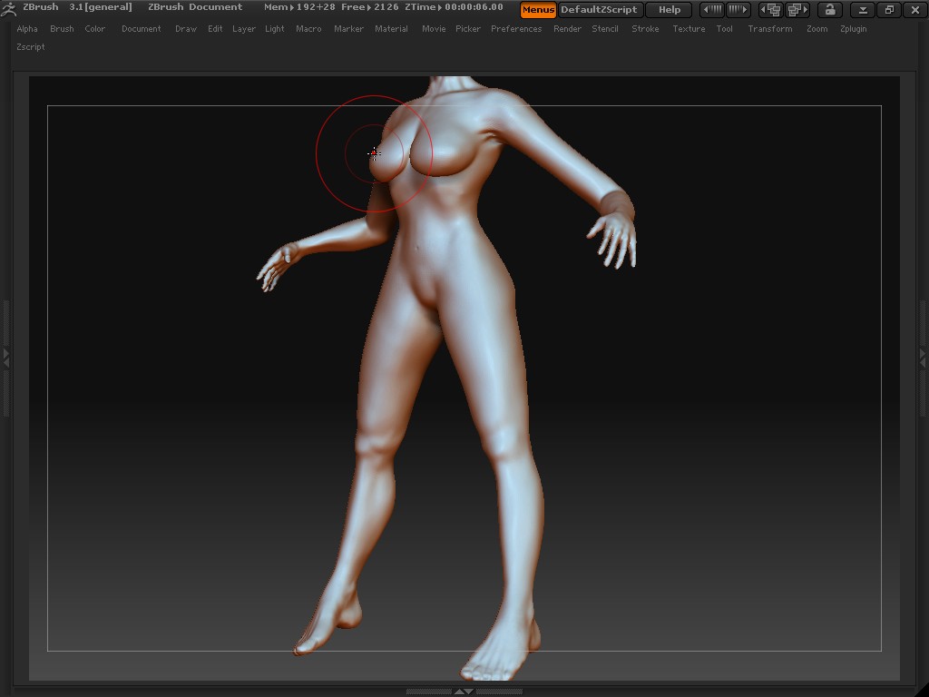

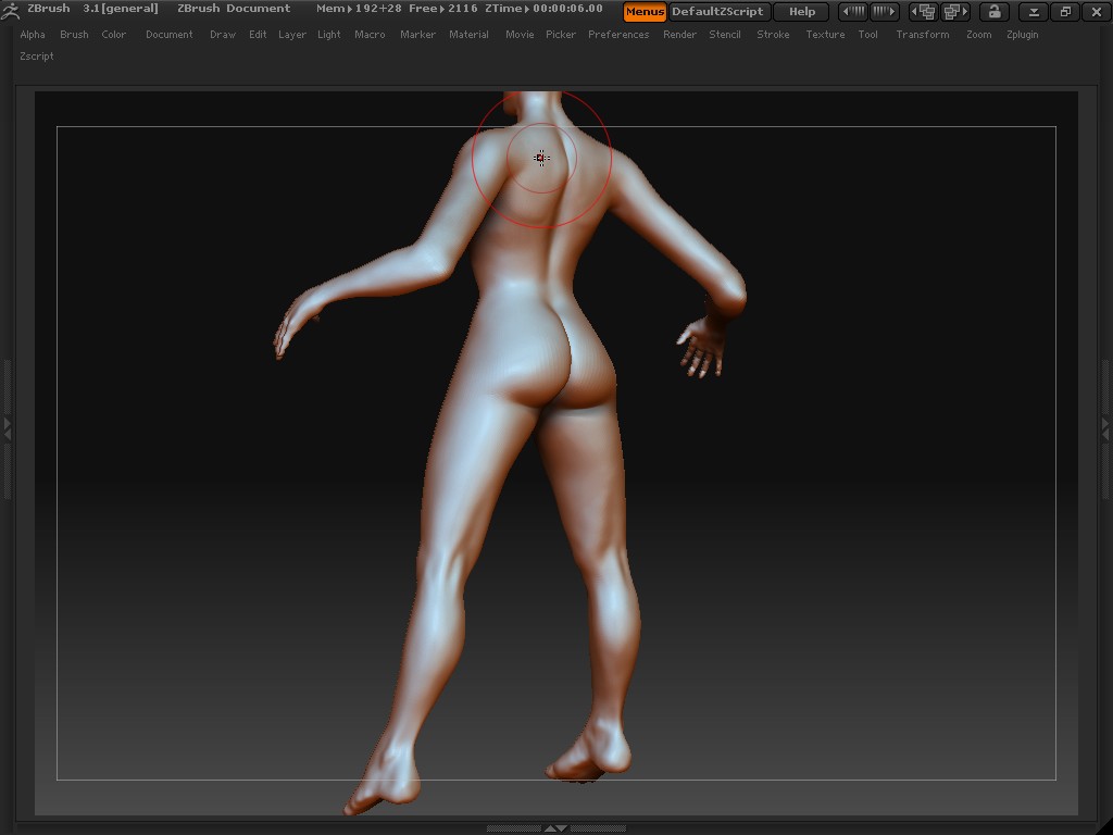

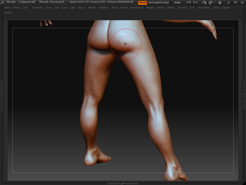

    Que vergüenza, todos con las nenas casi terminadas y yo con mi maniquí. La cara no la enseño que está en blanco. Le intentaré dar caña antes del uno, a ver qué sale. Saludos.

    Está quedando con buen cuerpo, sigue dándole caña.

    Muy buen comienzo.kep working.

    Gracias por los ánimos tíos. Le voy a dar caña a la cara, a ver si saco una Angelina Jolie (las ganas mías). Por cierto, muy bueno el pdf de músculos faciales. Le sacaré provecho. Iré publicando avances para que me vayáis diciendo fallos y más cosas. Saludos. http://www.youtube.com/watch?v=wu5q1...eature=channel.

    Esas pedazo piernas me molan mogollón, una tía cañón y no las sifiliticas de las pasarelas.

    Shismarg, veo algo extraño en el antebrazo. Si lo pliega, el codo le llegaría hasta la cadera. Yo si pliego el brazo, el codo me llega a las costillas, antes incluso de llegar a la cintura (a lo mejor yo soy bracicorta, no sé).
    Posdata: las piernas son de envidiar.

    Vaya. Gracias Karras, mejor hermosa a delgada, ¿Qué ¿no? No entiendo la moda ésta de la delgadez, pero bueno, quien la lleva la entiende.
    Sí, sí Hyda, llevas razón. Se me hacían raros esos brazos. Y mira que le doy vueltas al modelo. Lo arreglo en un por favor. Gracias por la apreciación. Saludos y gracias por los comentarios.
    Si veis más cosas raras me dais el toque. Aunque me queda mucho curro: básicamente me preocupan las manos, los hombros, muñecas y cuello. Parecen cosas simples de modelar (y posiblemente lo sean) porque son curvas suaves, pero tienen que tener una correcta proporción para que parezcan más o menos reales.
    Me estoy dando cuenta de algo trabajando con el ZBrush, que no importa que llenes la malla de arañazos o grietas para que un modelo parezca real, creo que un buen modelo básicamente se basa en volúmenes proporcionados y parecidos a la referencia real. Sin excederse ni más ni menos con las brochas. Cosa que tendemos a hacer con mucha facilidad. En fin, paranoias mías.

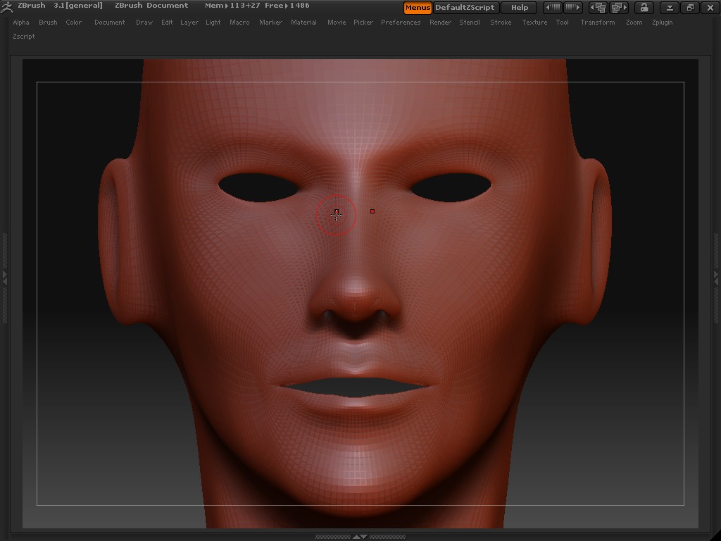

    Voy a empezar ahora con la cara. La malla base me la he traído de un modelo sencillo de Softimage, ¿supongo que, no es trampa ¿no? Bueno, a modelar un rato.

    Los brazos están demasiado largos las piernas cañón como dice Karras.

    Bueno yo creo que más que brazos largos, es que el torso es muy corto.

    Yo también digo lo mismo, quizás el torso debería de ser un poco más largo, el resto no lo veo mal.

    Si, anoche me di cuenta. Las piernas me parecieron también algo largas. Así que es el torso. Bueno, esta noche lo arreglo, que ando algo falto de tiempo. Saludos a todos.

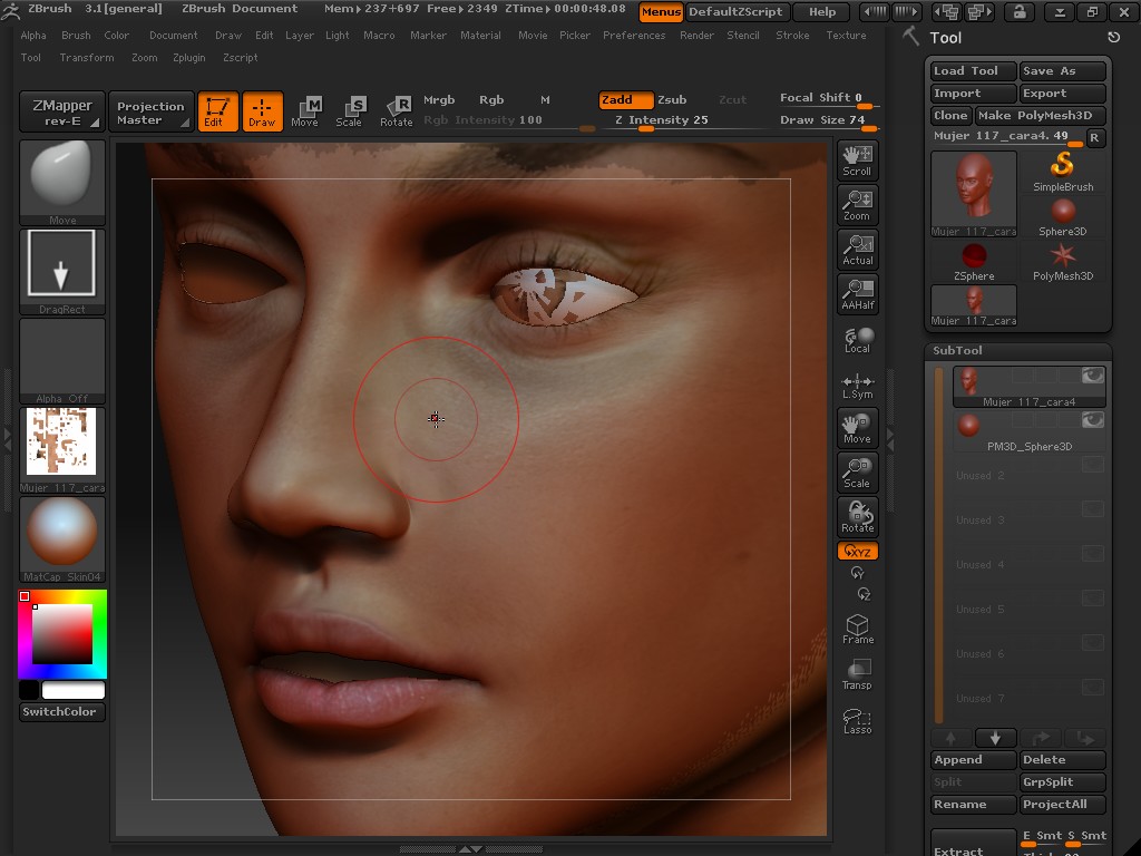

    Claro. Sólo modelarías la cara y parte del cuerpo, me imagino. Bueno, me ha surgido un problema. Intento aplicar coordenadas UV al ojo, pero me cambian las coordenadas de la cara entera, y encima se me aplica la textura de la cara también al ojo. ¿sabría alguien cómo editar una subtool de forma independiente a la del modelo principal? Encontré un hilo en este mismo foro hace tiempo, pero creo recordar que no hubo solución. Alguien que decía que lo había hecho, pero que no recordaba cómo. Saludos.

    Te está quedando bien shismarg, yo nunca atine a como usar el uvlayou gracias por compartirlo.

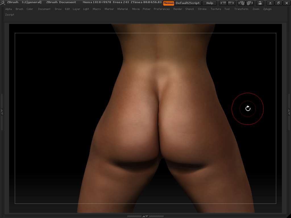

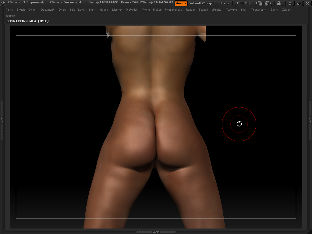

    Por falta de tiempo y otros problemas, no voy a poder entregar mi chica a tiempo. Es una pena, porque esa tarjeta pinta bien. En fin. Un saludo y suerte al ganador, ya nos contara como rula esa maravilla.
    Que coraje.
    Ha sido de todas formas, una buena iniciativa y me lo he pasado de lujo. Gracias a Eichnews y 3dpoder por esta oportunidad. Espero que hagáis más concursos y eventos de este estilo.
    Posdata: prometo terminar la nena e ir publicado los avances.
