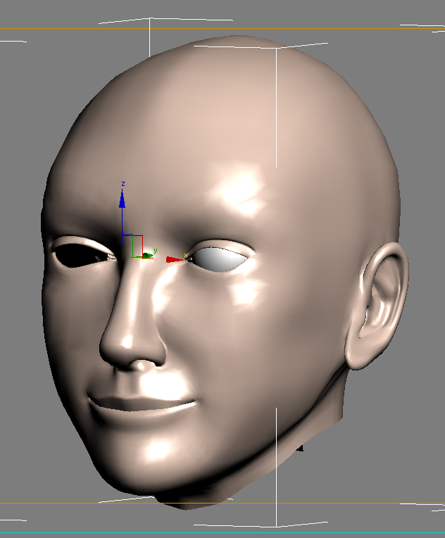

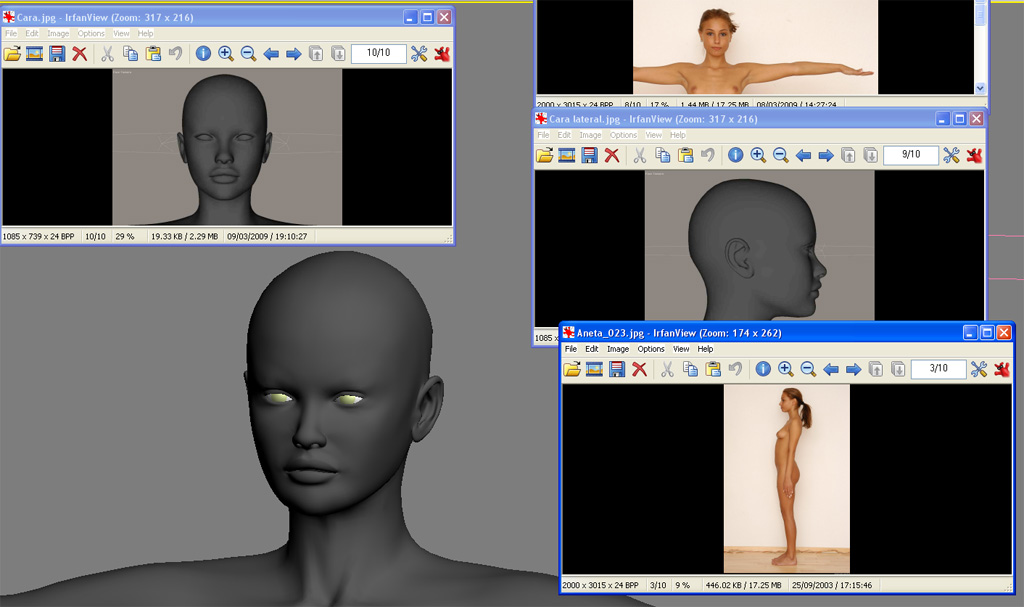

    Hola, pues aquí voy a ir avanzando con mi modelo de chica en 3ds Max, no resulta nada fácil sacar algo potable, así que, a ver si entre todos me vais dando toques sobre la topología del modelo, para afinar.
    Aun ando tocando la unión de la cabeza en simetría, y el volumen de la oreja.
    Mi modelo de ref, solo como base, más que dejarla clavada, cosa que no me veo capaz, es camilla, modelo del site 3dsk.

    Revisa las orejas, tiene demasiado óvulo.

    La cosa parece que puede llegar a buen puerto, pero le veo cosas. Lo 1º es que la morfología de la cabeza falla de un principio, si te fija en la referencia el cráneo es más cuadrado, el mentón un poco más saliente y la quijada más prominente.
    Los pómulos los veo un poco salientes y angulosos, tal vez deberían salir desde más arriba, bueno creo que por ahora es suficiente.
    Esto es mi punto de vista, yo no soy modelador, admiro tu trabajo y el de cualquiera que sepa hacer algo que yo, tómatelo como un punto de vista de un pequeño visitante.

    El pliegue que se forma al reírnos debe subir hasta la parte alta de las aletas de la nariz, no abajo.

    Gracias, veis como me vais dando toques de zonas donde yo no veo nada. He revisado algunos puntos, veré lo que decís Caronte y suso, por que creo que por ahí van los tiros. Las ref, como no son completas, se han dejado ciertos lados sin fotografiar, no sé cómo cuadraba el cráneo del todo.
    Lo de la línea de expresión, no se marca tanto donde debiera ir si revisas el modelo, solo un poco al lado de la nariz, y en la comisura pómulo boca, mirare haber.
    Tengo que encajar toda la mandíbula correctamente, a como decís, más cuadrada, la nariz, la zona del puente, tampoco está muy allí, y las fosas nasales, es un no acabar.

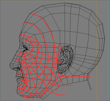

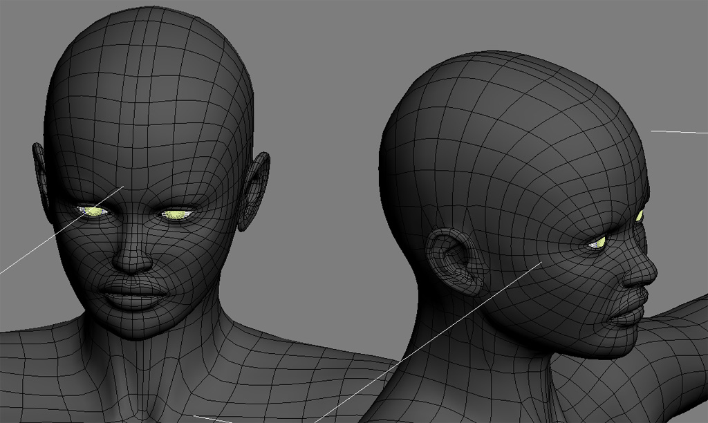

    Creo que la parte que está fallando en la topología son loops que van de la nariz a la oreja, deberían ir de la nariz hacia debajo de la quijada y debajo del labio, y del ojo a la oreja, es lo que yo hago básicamente.
    Cuando ya tengas la topología ideal consigue fotografías de varias modelos no solo de las de 3DSK sino cabezas de mujeres en Google para que veas la diferencia entre rostros y cuerpos.
    Ánimo, saludos y suerte.

    Gracias por la recomendación, probaré a ver si es eso lo que me está fallando, aunque había entendido de algunos tutoriales, que había que seguir el contorno de las líneas de.
    Expresión y musculatura del rostro, pero, por ejemplo, la mandíbula, tuve que cortar algunos.
    Polys por esa zona, para encajarla.

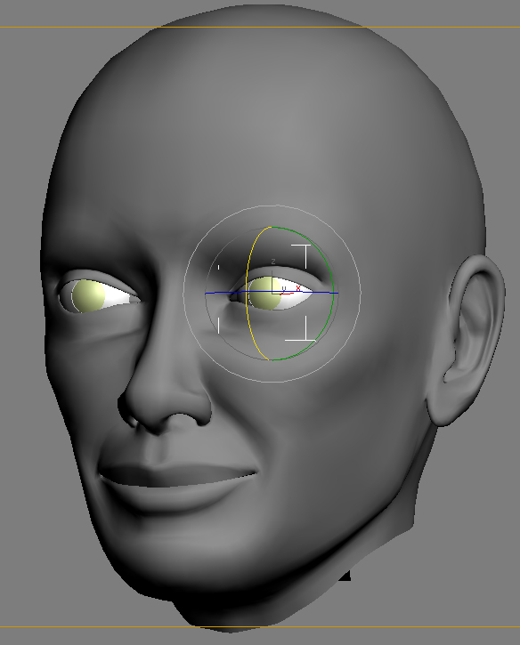

    Nuevo update, debo decir que tengo consejo modelista, junto vuestros comentarios sin el cual no iría pillando los rasgos al modelo, gracias Hyda.
    Espero que si avanzo a este ritmo, ya mañana me pongo con el cuerpo, que espero me quede igual de acabado que el rostro. Un saludo.

    Desde luego, desde la primera que pusiste hasta esta, han pasado unos años, está un poco más casca la pobre, en fin, a ver cómo queda luego.

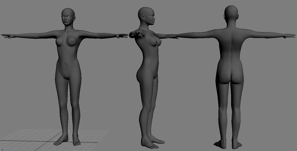

    Vamos poco a poco, bocetando la postura de la modelo. Prácticamente sin más referencias, que una fotografía, no ahí miedo.

    La cara ha mejorado bastante, aunque aún le falta suavizar algunos bordes filados por ahí como en la nariz y el labio superior, usa el comando relax del Editable Poly suavizara esos bordes.
    ¿La modelaras en la pose? Si es así creo que te vas a complicar a menos que no sea una postura muy elaborada. Ánimo. Saludos.

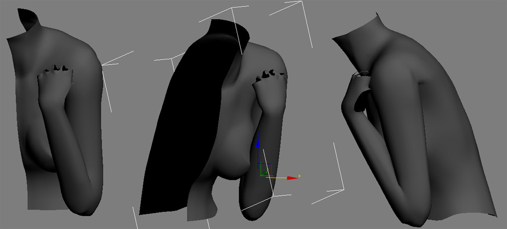

    Nuevo update. Estoy dándole vueltas a aprender ZBrush por que en 3dsmax, no tengo el control de ciertos puntos y detalles, como para dejar la malla cómo me gustaría.
Nombre: Prueba26.jpg
Visitas: 96
Tamaño: 120.1 KB
  25. #25
    Mar 2008
    840
    Chica 3dsmax certamen chica cg
    Pero que estas intentando modelar la postura a ojo en 3dsmax, yo te aconsejaría que la hicieses como si fueras a animarla y le colocaras un Biped o huesos y le pusieses así la postura, o ZBrush con máscaras y con la herramienta move y te curras una pose, porque te estás pegando un trabajo que no veas y no vas tener un control para la postura y no vas a tener control sobre la Maya como tu quieres, te aconsejo algún tutorial para ZBrush que te hablan sobre colocar posturas en ZBrush porque colocar el Biped y riggear la Maya lo veo un auténtico coñazo.

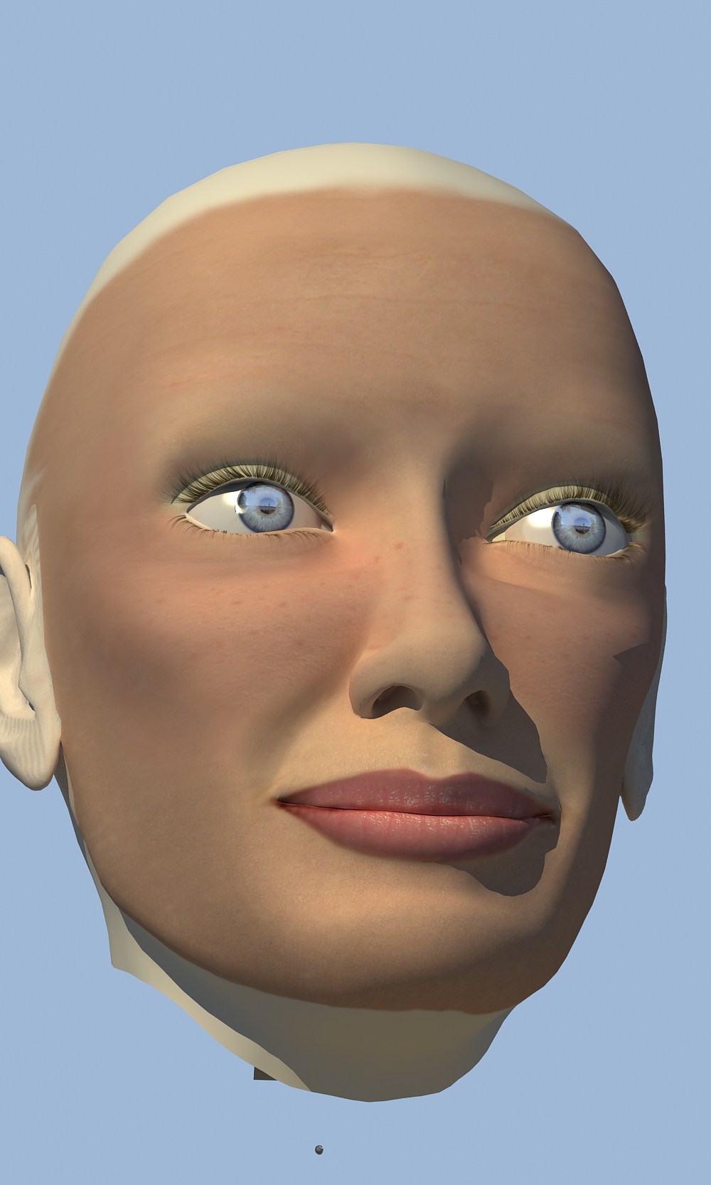

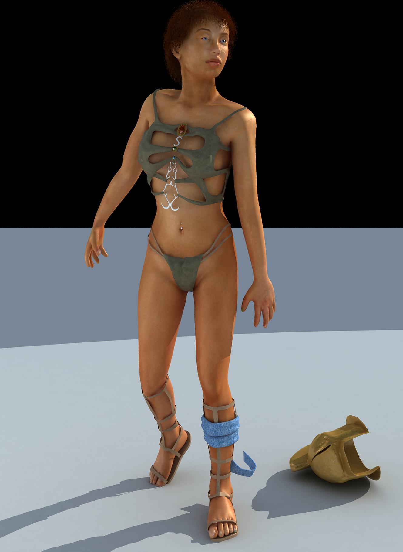

    Esta es la cabeza de Infograph con textura base. Falta aún bastante (mapas de Bump, reflejos, cejas, pelo). Como ahora tengo tiempo, así voy practicando con texturas.

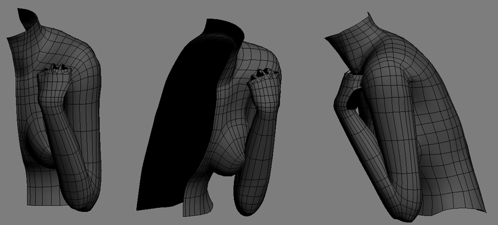

    Un pequeño avance, voy poco a poco enseñando lo que llevo, no vaya a ser que empiece a hacer algo mal, y luego me cueste cambiarlo. Me ha dado pena dejar la otra malla empezada, me iba gustando como la llevaba.

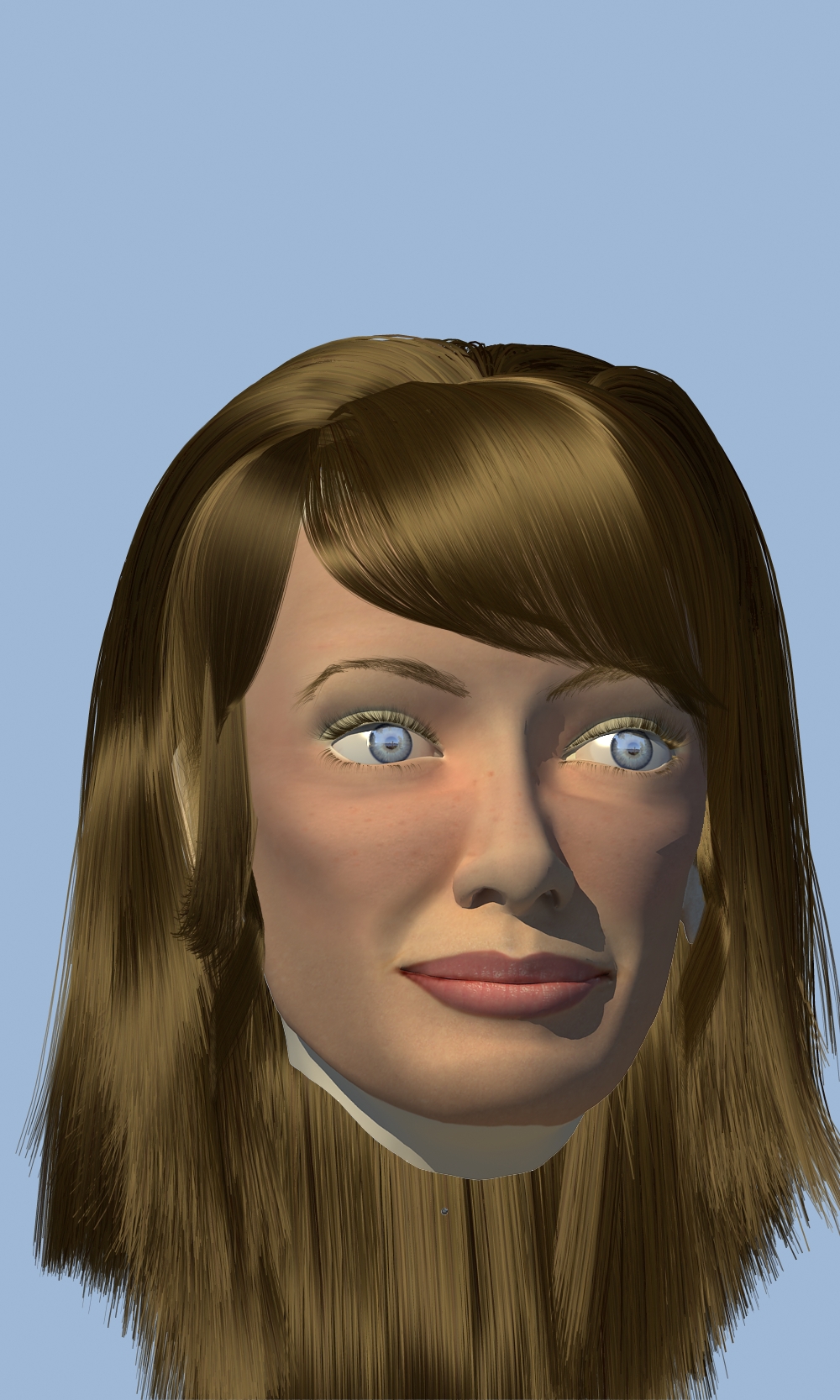

    Prueba con Hair and Fur. Falta pulirlo, las puntas están muy gordas, pero voy a probar otros peinados.
Nombre: kekapelo7.jpg
Visitas: 285
Tamaño: 841.7 KB
  36. #36
    infograph3d No registrado
    Mira a ver Hyda si existe algún parámetro que tengas que tocar para que emita sombras el pelo, parece que no las tuviese.
    Luego ahí un efecto de antialias en la punta de los cabellos, igual es todavía por el tamaño del render.
    Sigo con el cuerpo del delito, pero tengo que arreglar errores en los ojos y esas mejillas tendré que retocar a posteriori esa cara.
    Bueno, me gusta mucho ese pelo, te lo estás trabajando, a ver si nos queda bien.

    No sé si has visto este thread del threddy forum, va de loops y cabezas. http://forums.3dtotal.com/showthread.php?t=64344.

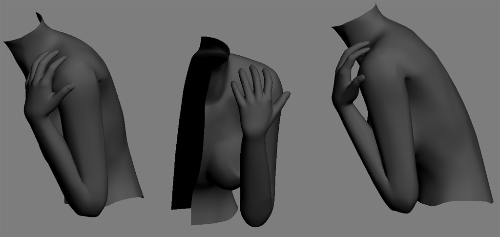

    Posdata: sí la chica es fea de narices, a ver si me la arreglas, o la pinto como a una puerta.
    Toma ya sinceridad a tope, espero poder arreglarlo, ojalá manejara ZBrush para esculpir esos detalles y volúmenes que se me escapan.
    Pronto updates.
    Vaya, gracias por la información Karras.

  43. #43

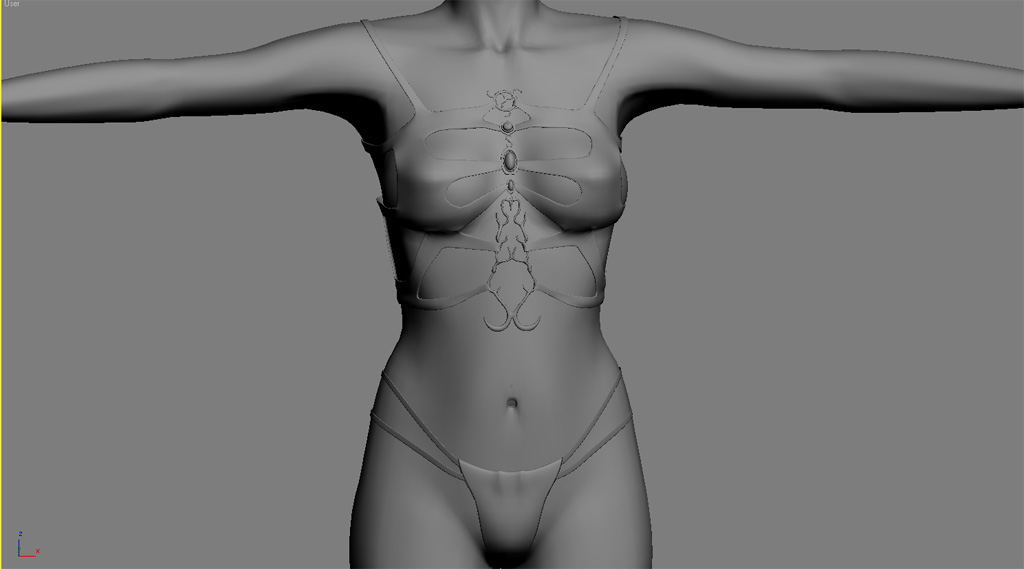

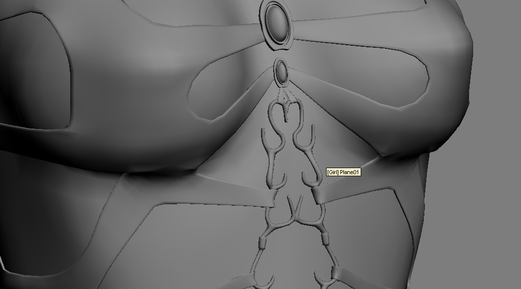

    Actualizando.
Nombre: Prueba29.jpg
Visitas: 103
Tamaño: 188.8 KB
ID: 96303   Clic en la imagen para ver su versión completa.
Nombre: Prueba30.jpg
Visitas: 117
Tamaño: 224.2 KB
  44. #44
    Mar 2003
    5,539
    Ánimo y suerte.
  45. #45
    Jul 2006
    604
    Bien bien, así mejor. Tienes pensado la ropa que va a llevar la chica? Si es que va a llevar algo claro.
  46. #46
    Pues por ahora habíamos mirado algún vestido, y zapatos de tacón, vamos elegante sin parecer un zorrón berbenero. Bueno, pasando a la chica, estoy por aquíbarla ya, tengo esto que enseño, y las piernas, que estoy retocando, mañana lo más seguro la termine y poste de cuerpo completo para que la critiquéis.
Nombre: Prueba31.jpg
Visitas: 176
Tamaño: 86.0 KB
  47. #47
    Jul 2006
    604
    Genial buena pinta, que no se te olvide subir la malla también para verla.

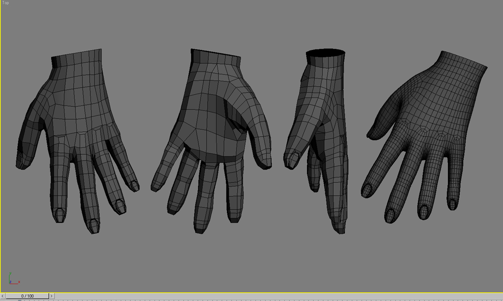

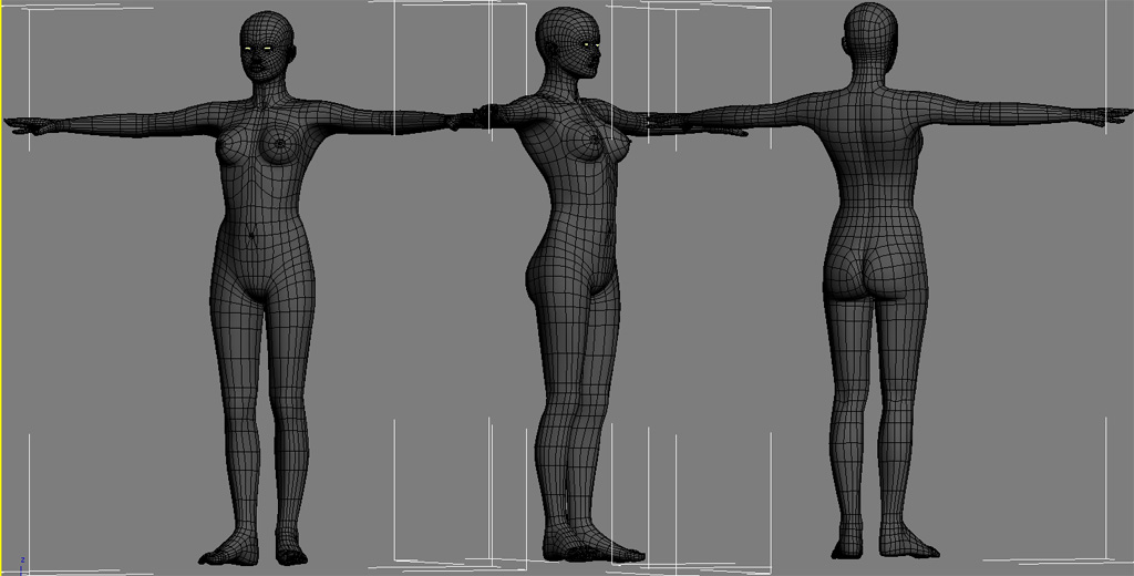

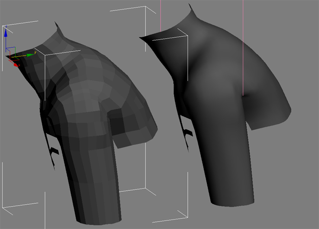

  48. #48
    Seguimos, sé que voy lento, y que va quedando menos plazo, pero me está costando lo suyo. Ahora queda redefinir el modelo hacía lo que quiero sacar de el. Creo que ya va siendo maciza.
Nombre: Prueba33.jpg
Visitas: 141
Tamaño: 226.7 KB
Nombre: Prueba34.jpg
Visitas: 117
Tamaño: 186.8 KB
Nombre: Prueba32.jpg
Visitas: 202
Tamaño: 207.0 KB
  49. #49
    Feb 2007
    405
    Si esta tomando buena forma, pero me parece un poco cargado en las piernas debajo de la cadera. Saludos.
  50. #50
    Mar 2003
    5,539
    Eso le dará más flexibilidad a la malla, a la hora de moverse. ¿no?
