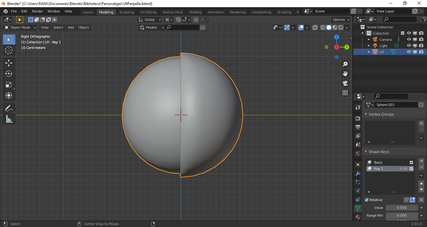

    Hola. Estoy con Blender 2.91 y mi problema es el siguiente.
    Intento modelar un ojo muy sencillo, compuesto de una esfera para el globo ocular y una semi-esfera para el parpado. Para que el ojo se cierre y se abra he pensado en unir los dos objetos y que el parpado rote alrededor del globo con Shape Keys.
    El problema es que entre la posición inicial y la final me escala el parpado en lugar de mantenerlo al mismo tamaño.
    Adjunto imágenes de la posición inicial:
Nombre: Inicial.png
Visitas: 75
Tamaño: 198.8 KB

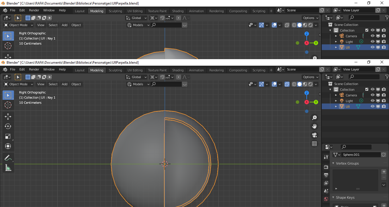

    Posición intermedia:
Nombre: Inicial.png
Visitas: 104
Tamaño: 216.1 KB

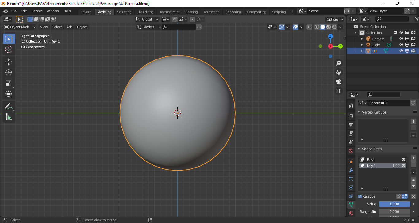

    Valor 1 de Shape Key
Nombre: Final.png
Visitas: 55
Tamaño: 190.2 KB
    El parpado ha desaparecido escalado a 0.

    Creo que te lo estas planeando mal, el Shape Key es para mover vértices. Si lo que quieres es rotar el párpado, solo tienes que animar ese parpado con una rotación.
    No hace falta que estén unidos.
    De todas formas yo esa parte la haría con huesos (Armature).
