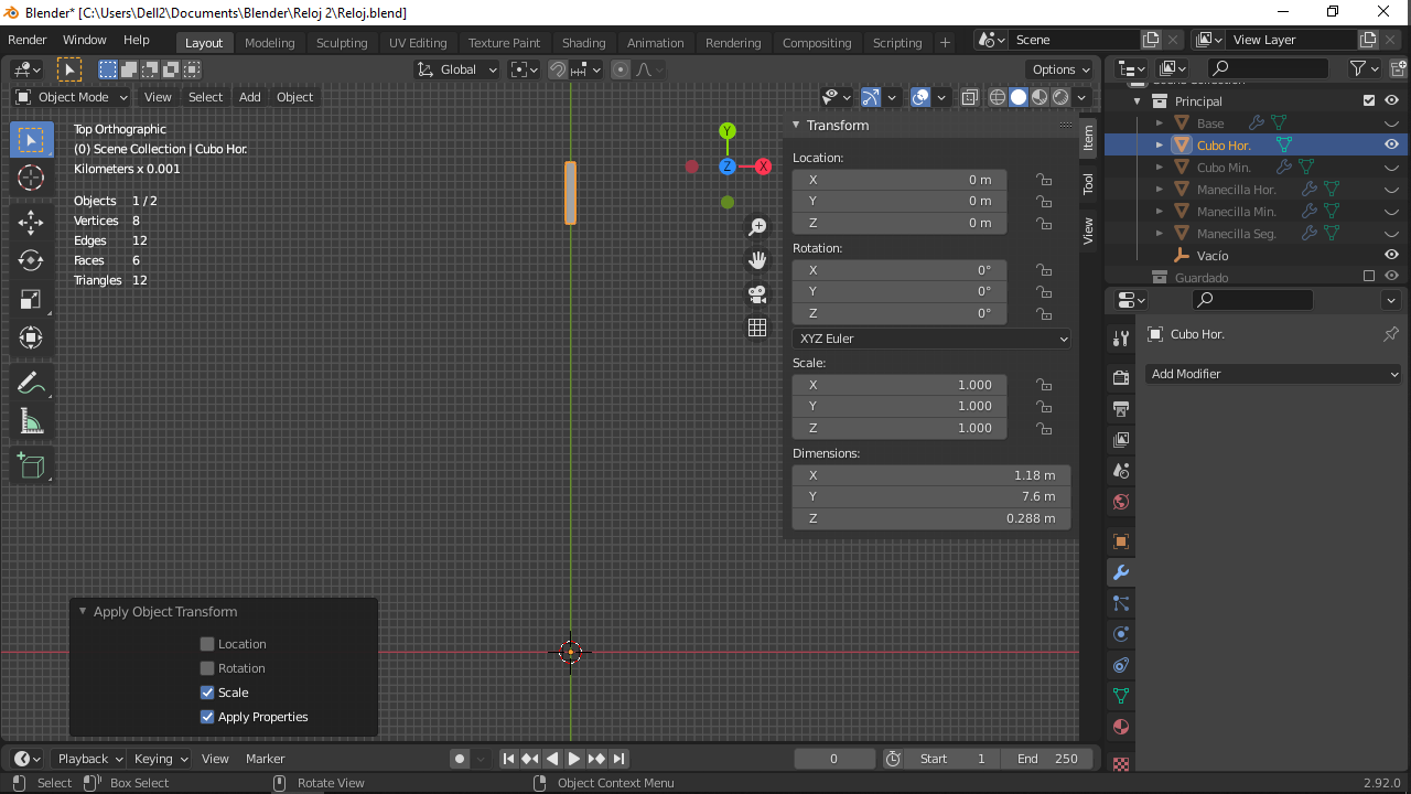

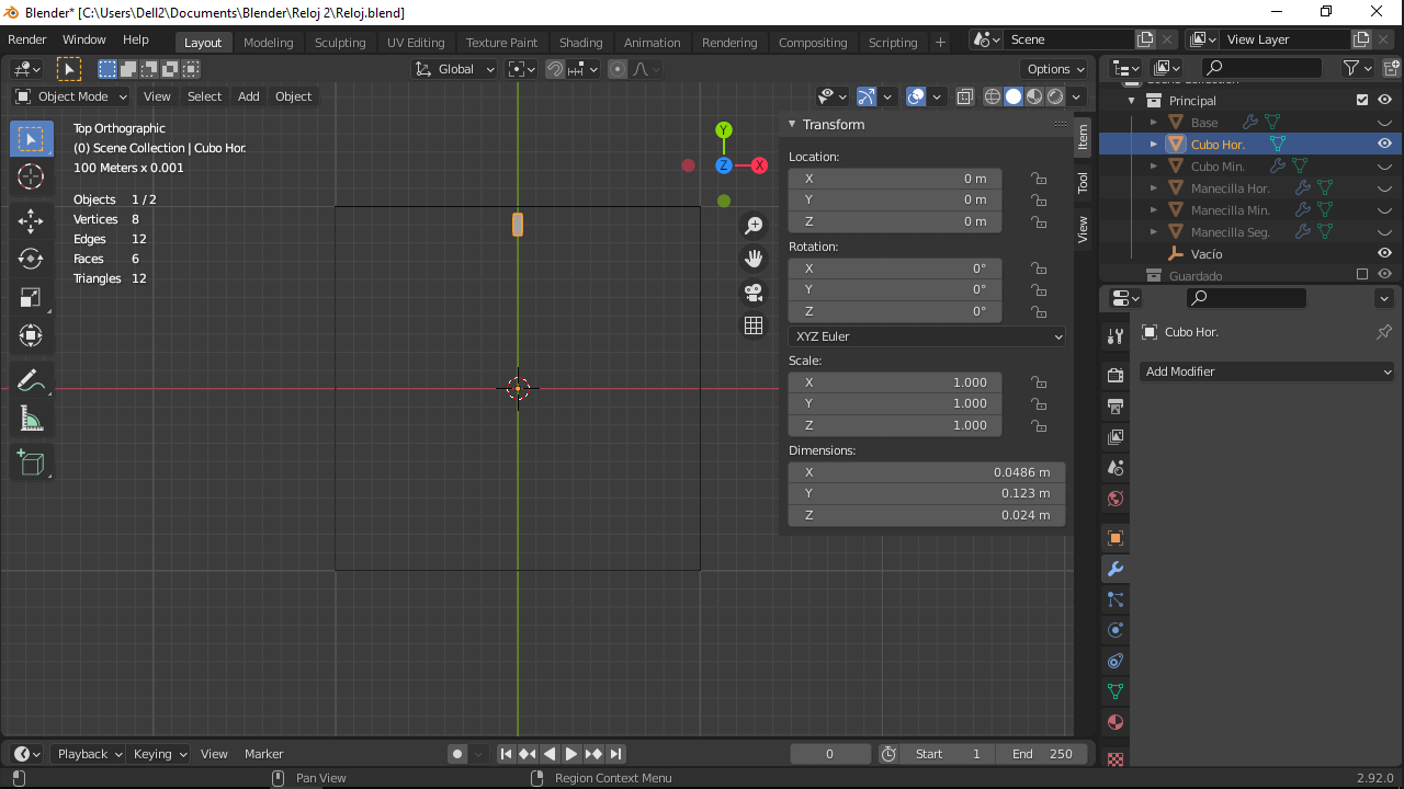

    Ahora me pasó que al apretar Ctrl + A y scale me cambia las dimensiones del objeto, se hace más grande, voy a agregar imagenes.

    La rotación del Empty se puede hacer por los grados, que serían 30 para los 12 cubos y 6 para los 60, pero no sé que sucede con lo otro.

    Empieza de cero por si tuvieras algo mal.
  9. Gracias Adriel, 3dpoder Agradece este post
  10. #7
    May 2021
    Realmente muchas gracias, no supe por qué la vez anterior pasaba eso, pero lo logré, ahora a hacer los 60 de los minutos.
