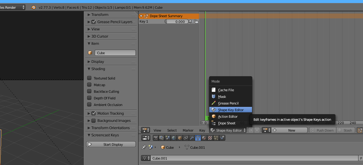

    Intento hacer la animación de un personaje para lo cual necesito poder hacerlo hablar durante 45 s aproximado, el movimiento de los labios y demás no tengo problemas con el shape key, el problema es cómo puedo sostener ese gesto de hablar durante ese tiempo en el render sin hacer una sucesión de shape keys en la línea de tiempo ya que, con un par de movimientos uniformes me basta.

    como puedo sostener ese gesto de hablar durante ese tiempo en el render sin hacer una sucesión de shape keys en la línea de tiempo ya que, con un par de movimientos uniformes me basta.
    Animándolos.
    Abres una ventana de DOPe SHET.
    Cambias a SHAPe KEY EDITOR.
    Te saldrá una lista con las claves que has creado.
    Te pones en el frame 1 o el que quieras y mueves la línea de uno de las claves o de varias y verás que se ponen de color verde, eso quiere decir que ya se ha gradado.
    Cambias de Frame y repites la operación cambiando la posición.
    Ya tienes la animación que luego puedes reproducir con F12 o el botón de Animación.
