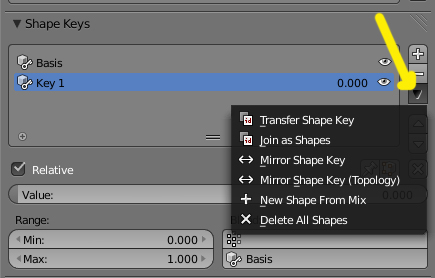

    Tengo una animación que va de BASIC a KEY 1 ¿Se le puede dar la vuela de forma qué la posición KEY 1 pase a ser BASIC y viceversa?
    Borras el BASIS y la qué te quede, quedará como original (no tendrá VALUE.
    Si clicas con botón izquierdo del ratón sobre el triángulo de color negro, te salen varias opciones para hacer mirrors, etc.
Nombre: clic.jpg
Visitas: 461
Tamaño: 66.1 KB
