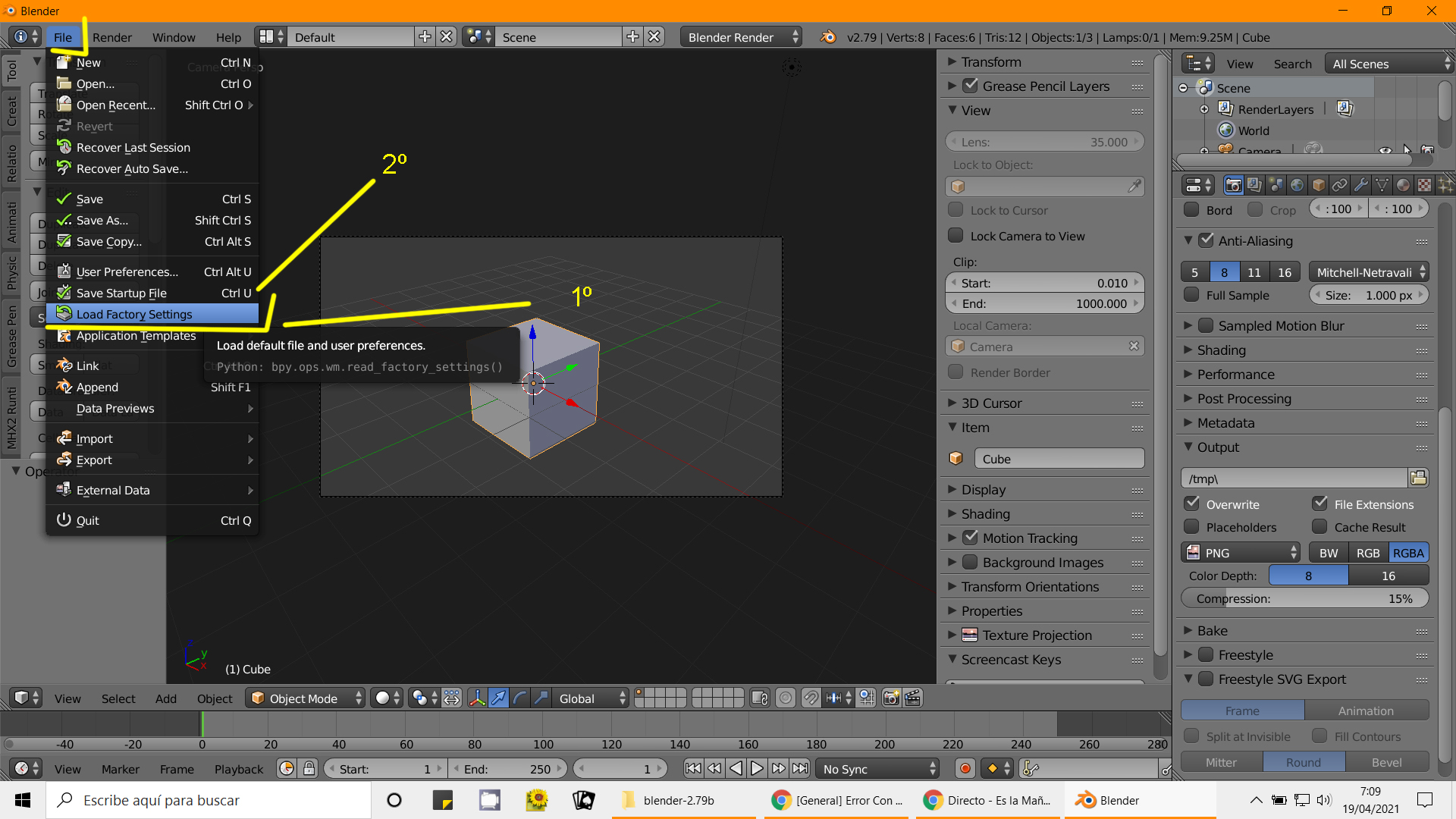

    Prueba a poner la configuración inicial de Blender
    File > Load Factory Settings y luego presionas CTRL+U
    Vuelve a abrir Blender y a ver si te sigue dando fallo.
    Pero ten en cuenta que con esa versión, puedes tener problemas para abrir directamente archivos generados o modificados en 2.8 o 2.9

    Hola que tal, ya hice lo que me dijiste y nada no sé porqué solo con esa versión me pasa ese error, he probado con el Blender v2.92 y v2.91.0 y da todo normal.
