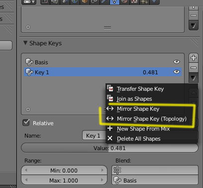

    Si que se puede poner. Si te refieres a presionar el botón apply, creo que no, pero eso no debe de ser un problema para que funcione.
    De todas formas, puedes hacer un NEW SHAPe sobre el objeto simétrico, pinchando sobre la flecha negra te sale la lista de opciones.

    Vale, pues tendrás que borrar esos shape keys, luego aplicar el Mirror y volver a hacer el Shape como en el video. Primero haces la mitad de un lado y luego la copias al otro lado.

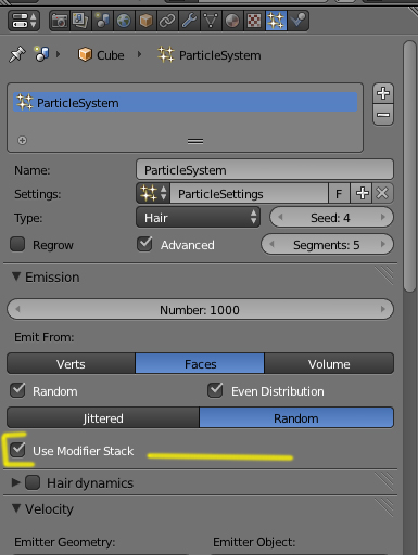

    Lo del pelo en los dos lados. ¿has probado el modifier Stack?

    Genial. Me has solucionado el problema. Ahora ya no necesito aplicar el Mirror para qué el pelo salga por las dos partes, y por tanto me ahorro tener que volver a hacer los Shape keys.
    No sabía de la función de esa casilla, o sea qué hace el espejo de las partículas.

    Su función es que los modificadores funcionen sin tener que aplicarlos, creo que funciona con Todos los modificadores.
