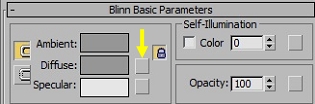

Material mix:
Al abrir el editor de materiales, pulsamos en el botón Diffuse (flecha amarilla) y se nos abrirá el material/map browser. Aquí seleccionaremos el material mix:

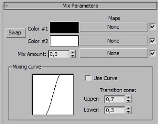

Mix parameters:
Aquí es donde vamos a asignar a nuestro muro tanto el material base o sea el ladrillo, como la mancha, botón swap:
Aunque ahora no venga a cuento, ya que estamos aquí, decir que solo sirve para invertir los colores o mapas entre color #1 y color #2:
Nombre: 5.jpg
Visitas: 1683
Tamaño: 38.3 KB

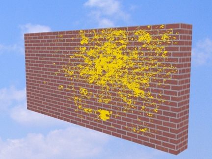

Lo aplicamos al muro y de entrada vemos el efecto de la ausencia total de mapeo. (imágenes. 1 y 2).
Nombre: 7.jpg
Visitas: 1495
Tamaño: 18.9 KB
Nombre: 8.jpg
Visitas: 1537
Tamaño: 19.1 KB

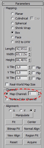

Para solucionarlo vamos a aplicar el modificador: UVW map.
Ten presente que para activarlo desde el panel modify debes seleccionar el objeto (muro).
Activa la opción box deluvw map y con los ajustables lengthy width ajusta el valor hasta que veas una distribución correctade los ladrillos.
Fíjate en el panel del UVW map (fig.-4) que tenemos seleccionado el map channel 1:
Nombre: 9.jpg
Visitas: 1524
Tamaño: 59.4 KB

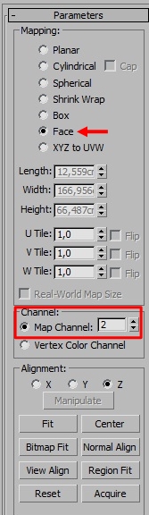

Selecciona el objeto, vuelve al panel modify y añade un nuevo UVW map. Selecciona map channel 2y activa la silla face.

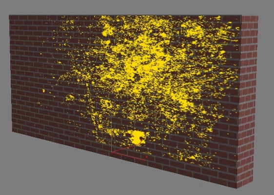

Selecciona polygon en edit poly. Da un clic en la cara del muro que quieras para la mancha y haz clic sobre UVW map en la ventana de modificadores.
Aparecerá la mancha, aunque seguramente sin el mapeado correcto:
Nombre: 12.jpg
Visitas: 1594
Tamaño: 93.2 KB

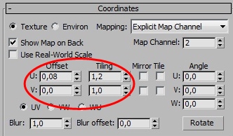

Con los ajustables offset y tiling ajustaremos la posición y tamaño de la mancha en el muro.
También podríamos rotarla desde angle w:

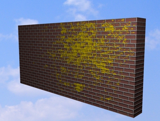

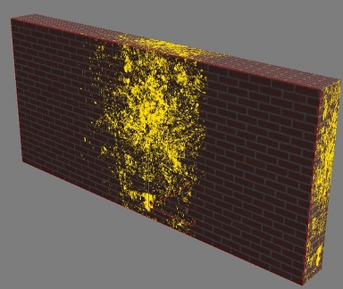

Antes, en la página 4 hemos activado la casilla use curve de transition zone. Si ajustas estos parámetros upper y lower conseguirás una mancha más o menos difusa o intensa. Es cuestión de probar.
Vamos a hacer un primer render para ver cómo queda nuestro muro:
Nombre: 16.jpg
Visitas: 1676
Tamaño: 131.2 KB

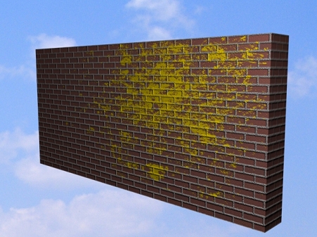

Está claro que le falta algo. Un Bump que le aporte relieve al enladrillado.
Añadir un Bump:
En el map editor abre el apartado maps y pulsa el botón none de Bump.
En el material/map browser selecciona la casilla scene. Y del nuevo panel selecciona con doble clic: color 1: map #1 (que es el que corresponde al ladrillo).
A continuación selecciónacopy.
Vuelve atrás con go todo parent y sube el amount de Bump. Tendrás que probar varias veces haciendo render hasta que consigas el aspecto adecuando:
Nombre: 17.jpg
Visitas: 1618
Tamaño: 140.2 KB
