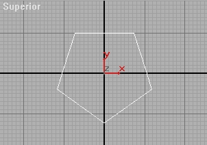

3. En el panel de comando crear, pulse el botón formas.
4. Ahora, pulse la opción polígonoen la persiana tipo de objeto. Alactivarse, éste se vuelve de color verde.
5. En la persiana parámetros, active circunscritoy modifique el número de lados a 5.
6. Pulse con el botón izquierdo del ratón en el visor y arrastre hasta crear un pentágono de radio 100.
7. Active la herramienta seleccionar y mover.

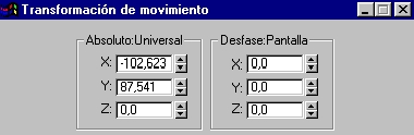

8. Haga clic de nuevo sobre el icono seleccionar y mover, pero, estavez, con el botón derecho del ratón. Aparece la ventana transformación de movimiento.
Nombre:  1.jpg
Visitas: 5734
Tamaño: 27.0 KB
9. En absoluto: universal, escriba 0en los tres campos. Ahora, el pivote del polígono se localiza en el punto (0,0,0). Cierre la ventana.

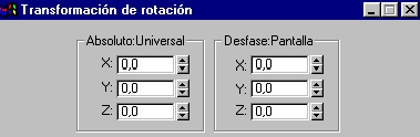

10. Active ahora la herramienta seleccionar y rotar.
11. Haga clic con el botón derecho en el icono seleccionar y rotar, aparece la ventana transformación de rotación.
Nombre:  2.jpg
Visitas: 5609
Tamaño: 25.9 KB
12. En desfase: pantalla, escriba -90en el campo z. Cierre la ventana.

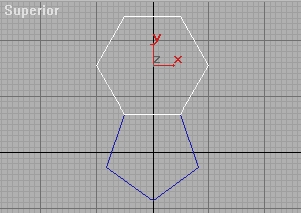

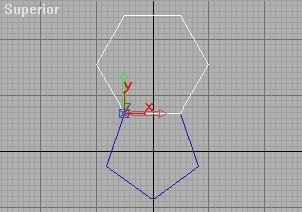

14. Como sabemos, una pelota de fútbol no está compuesta únicamente por pentágonos. Nosotros necesitamos hacer otro polígono con 6 lados. Para ello, presione crear/formas/polígono.
15. En la persiana parámetros, deje los parámetros por defecto inscrito y el número de lados a 6.
16. Pulse con el botón izquierdo del ratón en el visor y arrastre hasta crear un pentágono de radio 100.
17. Ahora, nosotros necesitamos alinear los dos polígonos. Para ello, haga clic con el botón derecho del ratón en el botón conmutador ajuste 3d y en ajustes active vértice. Cierre la ventana.
18. Pulse la tecla <s>del teclado para activar el conmutador ajuste 3d.
19. Active seleccionar y mover.
20. Mueva el ratón sobre los vértices del hexágono hasta que aparezca una cruz, esto quiere decir que el Snap vértice esta activado, haga clic con el botón izquierdo del ratón, y arrástrelo sobre el vértice del pentágono y suelte el botón del ratón.
21. Ahora, están los dos polígonos alineados, de modo que los bordes del pentágono y del hexágono son iguales.

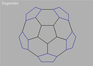

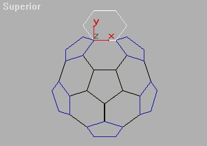

54. Seleccione el hexágono que está situado en la parte superior de la pantalla.
55. Haga una copia de éste colocando el vértice inferior izquierdo de la copia en el vértice superior izquierdo del objeto original.
Nombre:  12.jpg
Visitas: 6153
Tamaño: 18.5 KB
56. Con el nuevo hexágono seleccionado, despliegue el cuadro de ajustes transformación de rotación, pienso que ha estas alturas sabrá ya cómo hacerlo. En absoluto: universal, cambie el valor del campo x a 79,178.
57. Ahora, copie el nuevo hexágono 4 veces en los lugares que le correspondan usando el ajuste vértice. Luego rótelos 72 grados sobre el eje Z. El resultado deberá de ser muy similar al de la imagen.
Nombre:  13.jpg

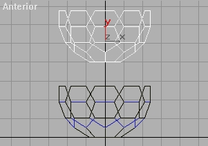

58. Presione la tecla <f>del teclado. Vera ahora el visor anterior.

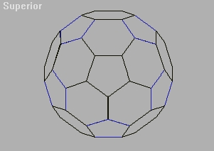

59. Seleccione todos los polígonos. Realice una copia de todos ellos, así tendrá las dos partes que formaran la pelota colocadas una a continuación de la otra.
Nombre:  14.jpg
Visitas: 6184
Tamaño: 29.4 KB
60. Con todos los nuevos polígonos aún seleccionados, active seleccionar y rotary rótelos 180 grados sobre el eje Z.
61. Presione la tecla <b>para cambiar a la vista inferior. Y con todos los nuevos polígonos seleccionados, rótelos 36 grados alrededor del eje Z.
62. Presione la tecla <u>para cambiar a la vista usuario, y rote la vista usando rotar arco.
63. Tenemos casi terminada la bola, sólo hay un pequeño hueco entre las dos partes. Arregle esto, activando seleccionar y movery usando el ajuste vértice. Ya tiene una bola.

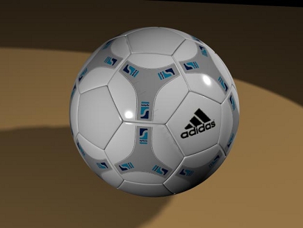

69. Con todas las caras seleccionadas, añada un modificador suavizamalla. Active salida Quad, cambie interacionesa 3.
70. Añada un modificador esferificar. Ahora tiene una bola totalmente esférica.
71. Añada un modificador extruir cara. Cambie el parámetro cantidad a 3.
72. Añada un modificador suavizamalla de nuevo. Active salida Quad, active aplicar a toda la malla. Cambieinteraciones a 2y active igual suavizado.
73. Yatiene una perfecta malla de un balón de fútbol, ahora sólo necesita asignar los materiales adecuados y habrás terminado la practica.
