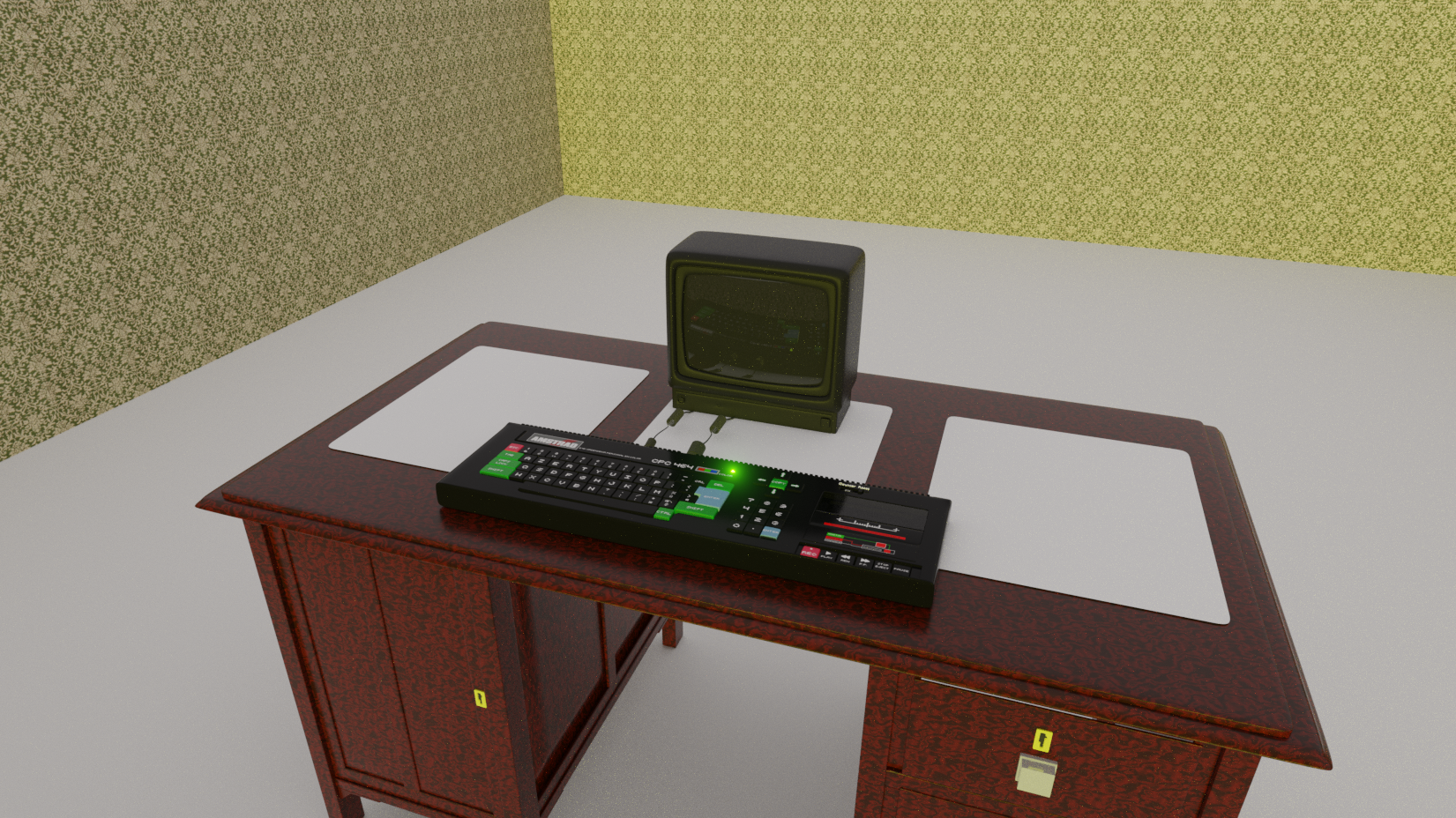

    Buenas, tengo problemas muy graves con Cycles (2.80 o cualquier versión).
    Las luces, por muchos tutoriales que siga me es imposible crear una volumétrica.
    Sombras. No sé por qué no se recrean en mí escena, y por mucho que toque no salen o son muy debiles.
    Las texturas procedurales. Como las han quitado del apartado Textures las he intentado hacer con los nodos, quedando como el orto. Lo único que me salen bien los las UV.
    Muy frustrado al ver que he ido de 100 a 0 en nada de tiempo, mis escenas parecen de las primeras que hice en el 2006. No entiendo el porqué de eliminar las procedurales u otras cosas en Cycles, ¿no les bastaba con cambiar el método de render dejando el resto como estaba, o al menos trabajarlo para dejarlo similar?

    He pasado a esto. (2.80 Cycles)
Nombre: untitled.png
Visitas: 207
Tamaño: 2.71 MB
    No se ve nada frente al escritorio, y eso que tengo cuatro luces con una fuerza de 10.000.
    No me lo explico.

    Se supone que lo sacas en los nodos con Volume Scatter. Pero ni por esas.
    Es que ni las sombras salen correctamente. Tengo una luz tipo sol que da a un objeto delante de una ventana. Pues la sombra debería salir como en la rimera imagen que puse, sin embargo no emite sombra. Es como si no estuviese.
    Y el resto de sombras están muy diluidas.
    Tampoco entiendo porqué quitaron en el apartado Texture todo el tema procedural (marble, image, wood, etc.) que me sevían de mucho si quería hacer una textura rápida y resultona, ahora no sé para qué sirve. Supongo que para pintar textura.
    Después de tanto tiempo me siento como si no hubiese avanzado nada en el aprendizaje.
    He mejorado el tema de la textura procedural, pero cómo se puede ver las sombras es como si estuviesen desactivadas.

    Edito 29/04/2019
    Ya está resuelto y sigo adelante.
