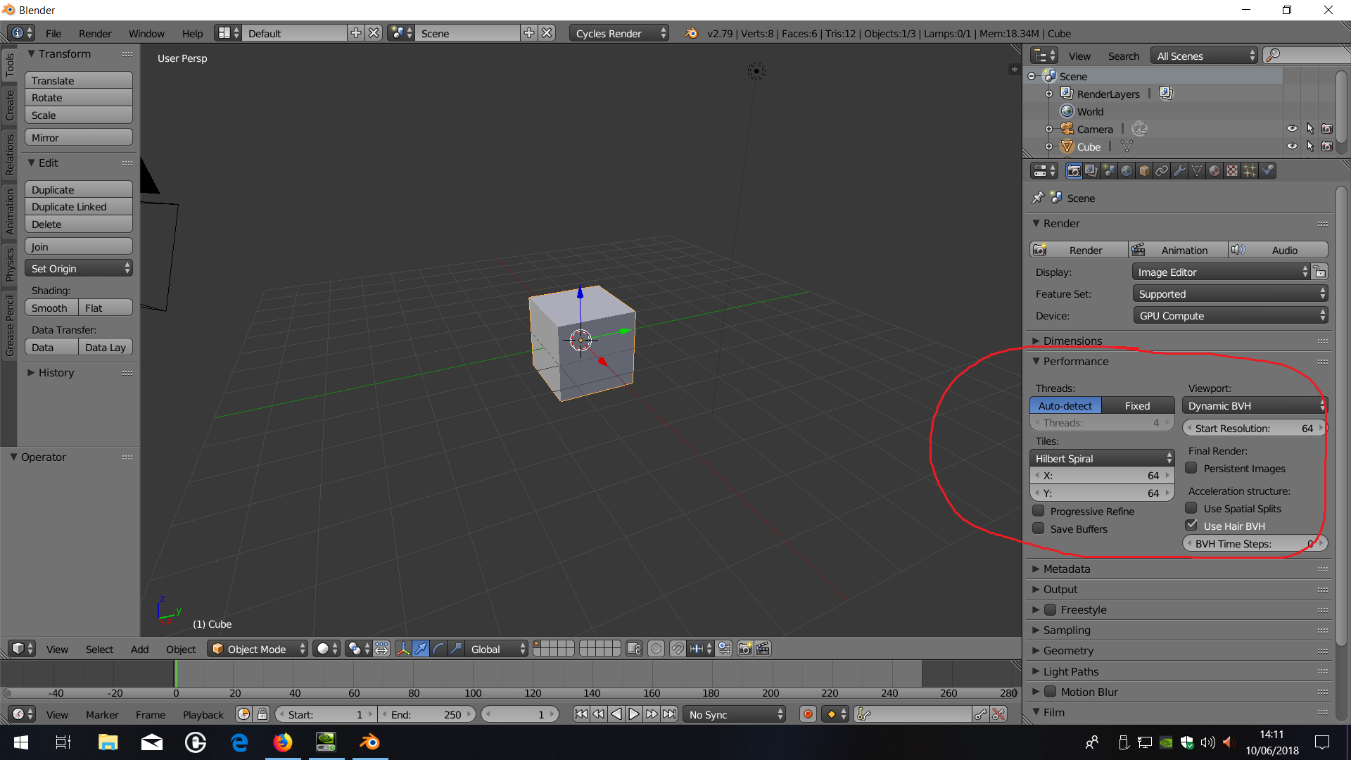

    Buenas.
    Tengo un problema con este motor. En user settings tengo seleccionada mi GPU (GTX 750), pero en el apartado Performance no me aparece la opción para seleccionar el numero de núcleos que puedo utilizar para renderizar, tan solos de la CPU. Al renderizar solo utiliza un núcleo de la GPU, sin embargo, con la CPU usa los 4.
    Los drivers están instalados y también me bajé los Cuda kit, pero nada.

    No sé muy bien cómo funciona, pero si tienes presionado el botón de la izquierda (Auto-detect) salen los procesadores que tiene tu ordenador, que en tu caso son 4.
    Si el botón seleccionado es el de la derecha (Fixed) lo que puedes hacer es indicar el número de procesadores que tiene tu ordenador (eso sería en el caso de que no te los detectase).
    Pero no sé qué tiene eso que ver con el uso de la GPU.

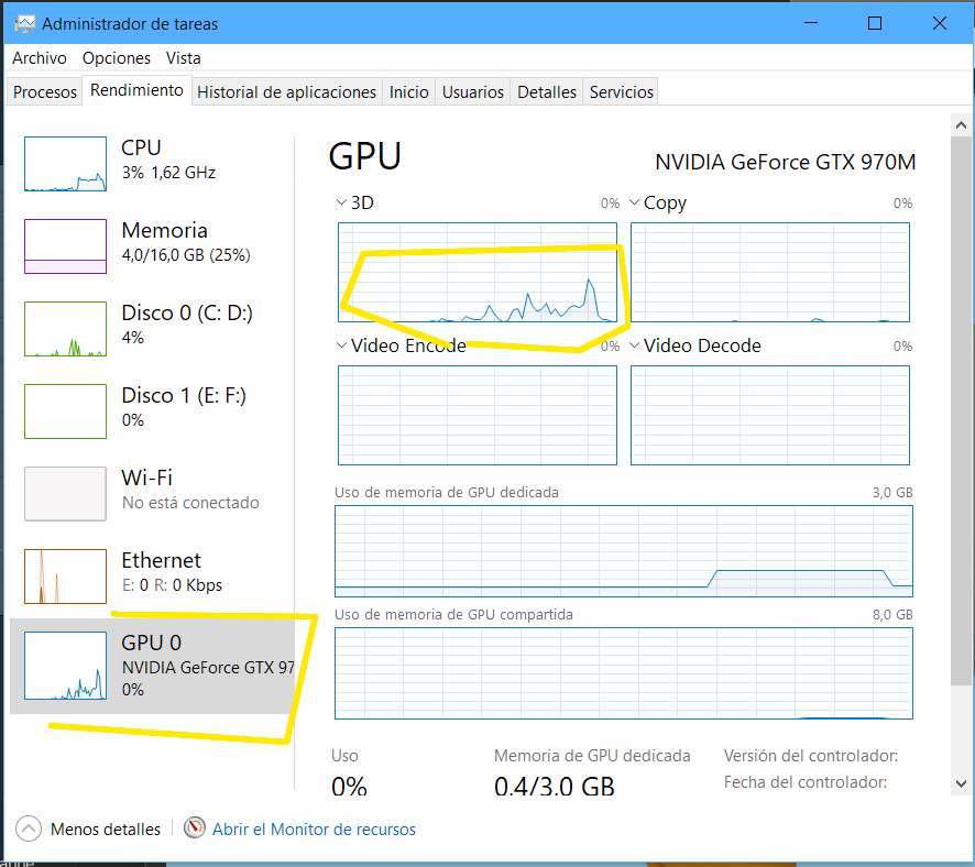

    Si quieres ver el rendimiento de la GPU, escribe en el Cortana de Windows 10. Administrador de tareas y cuando se abra el panel, selecciona la segunda pestaña donde pone Rendimiento.
Nombre: gpu.jpg
Visitas: 73
Tamaño: 445.8 KB
    En ese apartado verás el rendimiento de la GPU cuando hagas el render y verás si funciona al 30 40 o 70 por cierto.
    En la parte de arriba del 3D verás como salen los valores.
    Ten en cuenta que la gráfica trabaja también con la pantalla etc.

    Al usar la GPU solo utiliza un núcleo porque la GPU solo tiene un núcleo. No hay nada incorrecto en tu Blender.

    Vale, gracias a ambos. Me lié porque vi un video en YouTube de uno que usaba Cycles e investigando he visto que usaba una versión modificada de Graphicall, org.

    Lo que sí se puede hacer en ese apartado del Perfomance es jugar con los valores de los TILES, que, por ejemplo, (según tamaño de imagen) si los pones a 256 * 256 va más rápido.
    Pero es un tema muy complejo donde no entran cantidad fijas, si no relativas al tamaño del Render, y creo que algunos factores más.
