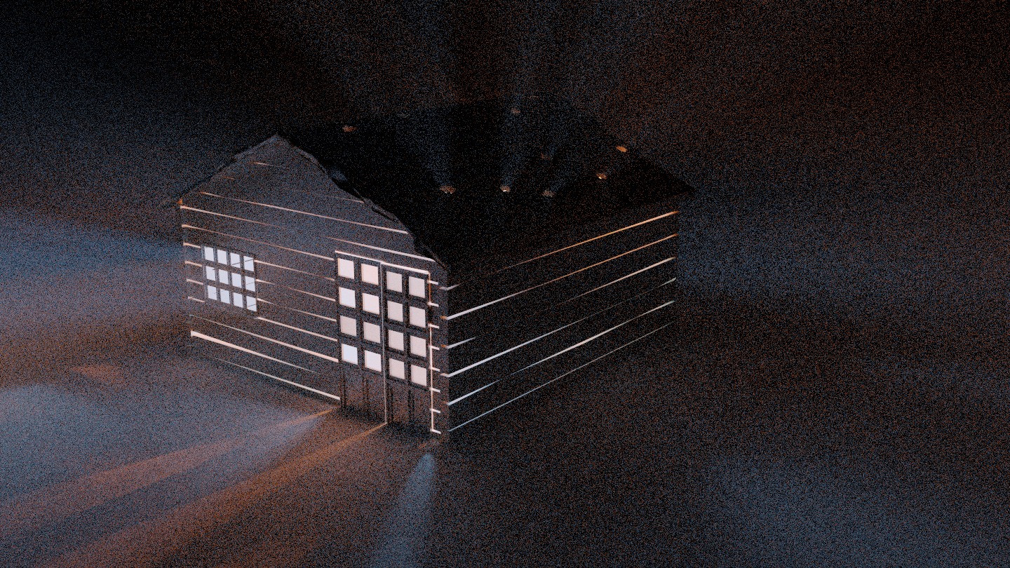

    Cycles- previo render se visualiza bien en el tender sale todo negro
    Lo dicho, en la previsualización sale lo esperado, adjunto fotografía, pero en el tender las luces procedurales desaparecen y la imagen queda negra. Qué pasos debo seguir para qué se vea como en la prev. Y a la hora de hacer una animación? Solo es una cámara dando vueltas, pero hay que editar algo en nodos antes de renderizar la animación? Gracias por vuestra atención. Saludos.

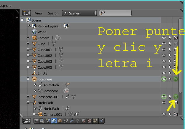

    Parece ser que has animado la esfera qué tienes en el segundo layer, pero debes de haber picado en la cámara del render final y a quedado desactivada, eso quiere decir que al hacer el RENDER ese objeto no sale en él, (Si desmarcas la cámara, no sale en el render)
    Para verlo bien, abre una ventana de OUTLINER y verás esas cámaras desactivadas.
    Con poner el puntero del ratón encima para activarlas y luego letra i para grabar esa animación, creo que se soluciona.

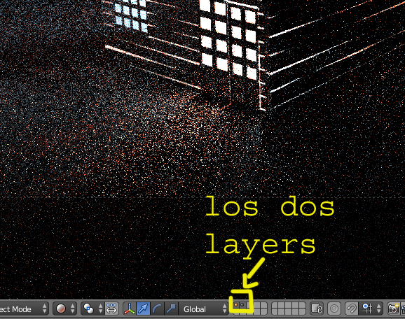

    Luego los Layers.
    Al tener dos layers activos, en el primero la escena y en el segundo la luz, debes de tener activados los dos cuando hagas el render.

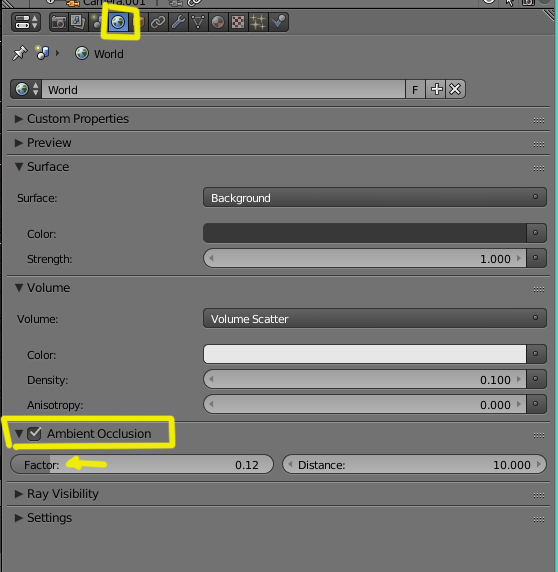

    Y aparte de eso, si quieres un poco de iluminación en toda la escena, puedes activar el Ambient Occlusion, para qué se vea todo mejor. (eso si quieres, claro).

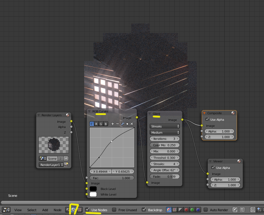

    Ahora no tengo tiempo, pues para qué saliera de calidad, habría que probar con 1.000 samples por lo menos.
    Pero con el editor de nodos, puedes primero rectificar el color, o sea, ponerlo más claro y luego con un nodo glare, hacer que los rayos de luz, tengan ese efecto de destello.
