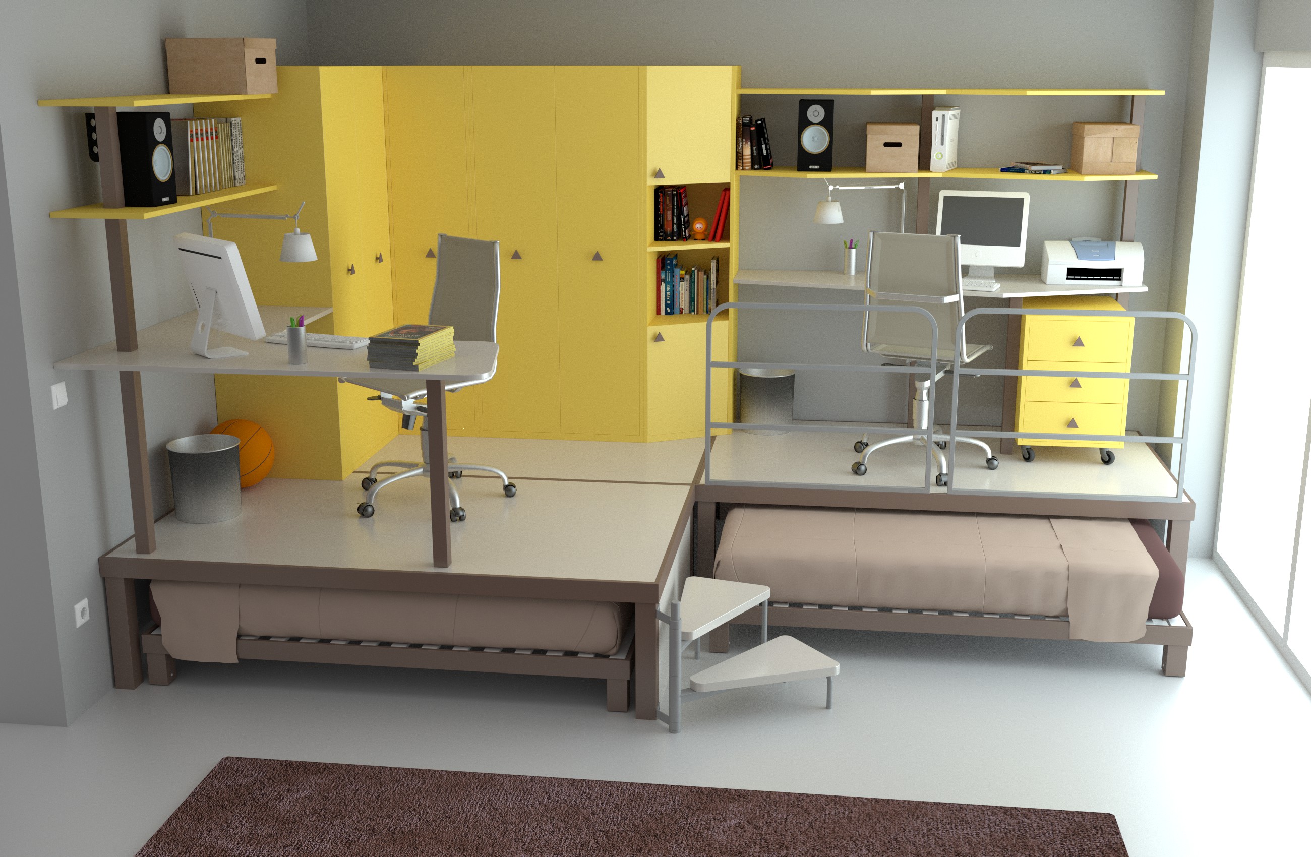

    Hola a todos, subo una imagen de un dormitorio renderizado en Cycles. Es la primera vez que uso elementos modelados que he descargado de la red. He practicado la importación y realizar append, simplificar mallas, recolocar texturas, etc. Realmente subo la imagen por que estoy hasta el gorro de meter trastos para llenar la habitación.
    La escena tiene 350.000 facetas, una sola luz tipo Sun que entra por la derecha, ambient oclusión con un factor 0.35, el color del world es un gris casi negro. Casi todos los materiales son una mezcla de difuso y Glossy, primando el primero. En integrator presets he seleccionado full global ilumination.
    El resultado final no me acaba de convencer. Veo la imagen con mucho grano pero no consigo limpiarla por mucho que aumente los pases de render, 3.000 en este caso.
    Bueno, a ver qué os parece y os agradezco de antemano los comentarios. Un saludo.

    Me gusta, tiene una iluminación muy natural. Y la idea de la habitación es estupenda, muy aprovechable.

    A mí personalmente lo que no me acaba de convencer es el color amarillo del mueble, no me gusta, luego le pondría algo de color a las lámparas de sobremesa que se ven muy grises, sobre iluminación no entiendo mucho. No sé si es mejor la lámpara Sun o poner dos planos emisores en los ventanales, o alguna luz interior, sería cuestión de ir probando. Saludos.

    Hola cayo. En cuanto al modelo le faltan los cables de los equipos eléctricos no hay uno solo y eso te resta realismo, veo que es un cuarto de unos chicos (balón) desordena un poco los libros y las cajas están muy pulcros y prolijos dale dinamismo. En cuanto a la iluminación. No uses el Sun ya que genera mucho ruedo. Como te recomiendo Solimán usa planos y si tienes las versión 2.63.x puedes emplear clam como 10 o más en el integrator y como usas mucho el Glossy el filter Glossy por encima de 1. Estos reducen el ruido. En las versión 2.63.5 está el light fallof que es increíble para las iluminaciones ya que te las atenúa en forma controlada y quedan muy bien los modelos. Saludos.

    Gracias a todos por vuestras respuestas. En primer lugar decir que la idea no es mía, encontré la fotografía trasteando por la red y me gustó. Realmente lo que quería era practicar la iluminación para conseguir realismo. En cuanto a los colores, pues eso, que son los de la susodicha fotografía.
    Si, Solimán, las lámparas han quedado fatal y las papeleras peor. En cuanto tenga un rato veré que les puedo hacer.
    Estoy probando ahora mismo lo de las luces. En un principio coloqué una luz Sun para poder controlar la dureza de las sombras. La sorpresa es que he eliminado dicha luz y he convertido el material de los cristales en emisor de luz y ¡proyectan sombras. No sé por qué, pero ahora me están dando un resultado muy similar al que configuré con la luz Sun.
    Como ya he dicho antes estoy hasta el moño de meter chismes en la habitación, así que, por ahora no hay cables, aunque tienes toda la razón, si estuviesen, sería mejor. Yo había pensado dejar un cajón entreabierto y que asomase una parte de la muñeca inchable, pero no sé yo si eso daría aspecto descuidado.
    Para la prueba que estoy cociendo ahora mismo, he configurado el Clamp a 10 y el filter Glossy a 1. Con 600 pases y al 50% del tamaño, se nota que ha disminuido un poco el ruido. También voy a probar a bajar la versión 2.63.5 a ver eso del light fallof cómo se come. Un saludo.

    Está muy bonita. Quizás muy inundada de luz, todo luz y poco clima. Te han faltado los cables de las lámparas, de los monitores y de la impresora (al menos la alimentación de los equipos es aún cableada).
    Me gusta mucho la idea de las camas bajo la plataforma. Cuando alquile un departamento lo voy a aplicar en la realidad.

    Hola. Cuanto te ha tardado para 3000 pases por hola? Y que has usado CPU o GPU. Gracias y buen trabajo.

    Me alegro que os guste. Se supone que es un concepto que permite aprovechar el espacio al máximo si tenemos dos inquilinos. Lo que ya no tengo tan claro es que pasara si son muy altos.
    Como ya he dicho antes, no me apetece trastear más esta composición. En cuanto me inspire le añadiré los cables de conexión y alimentación, los ratones de los PC, la muñeca inchable, un par de calcetines sucios y sudados, alguna litrona de recuerdo de algún botellón memorable. Ah, y un póster de américan pie.

    Posdata: - Asmel, si mal no recuerdo unas 25 horas, en GPU GeForce GTX 560.
