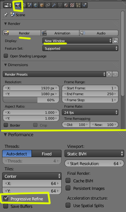

    Pues supongo que, con Progressive Refine. Digo que supongo, pues no lo utilizo nunca, pero creo que funciona así.
    Activas la casilla qué hay en Render > Perfomance > Progressive Refine y te tendrá que salir una primera imagen (completa) y después empezara a refinarla.

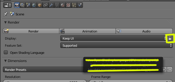

    Y muchos botones que no utilizamos, como, por ejemplo, el bloqueador de escena, para no mover ningún objeto mientras se está realizando el render.
    Es un botón que casi nadie utiliza, pero que está puesto.
