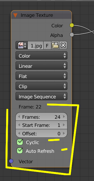

    Otra cosa es que tengas bien puestos los valores en el Image Editor donde, si dices que es una secuencia de imágenes, tendría que tener la cantidad de fotogramas, el frame por el que empieza y el Cyclic y el Auto Refresh (creo).

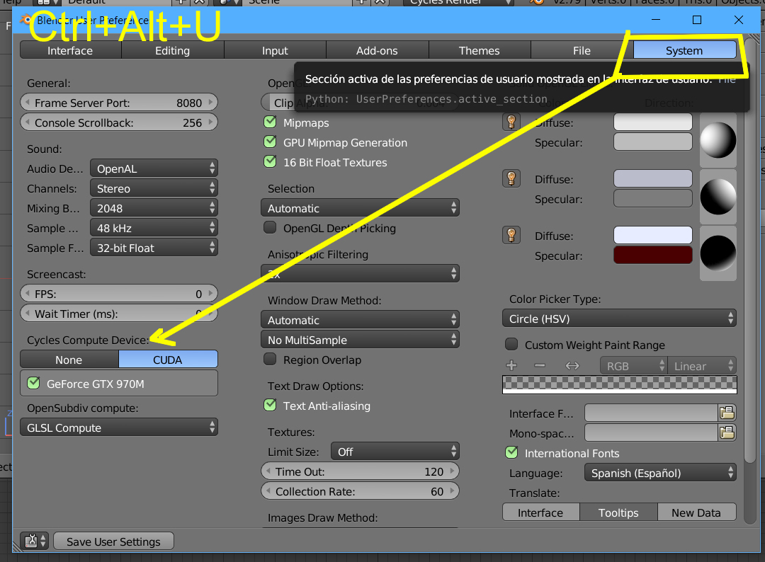

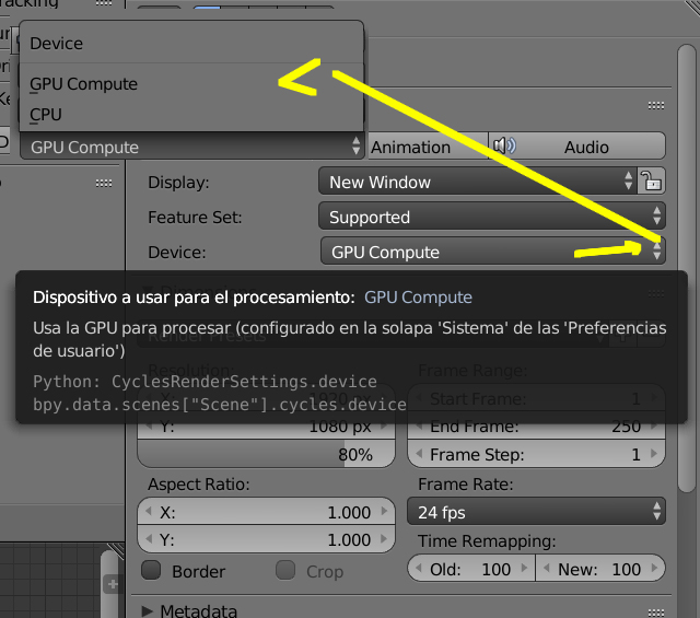

    Los portatile también pueden llevar GPU. El mío es de hace cuatro años y tiene una GeForce GTX 970m que ya es viejuna pero funciona.
    No se que portátil tendrás, pero tendrías que asegurarte de si lleva alguna gráfica aunque sea de AMD.
    El renderizar en CYCLES con nodos, no tiene nada que ver con la gráfica, o mejor dicho, no es necesario que tengas que renderizar con GPU, se puede hacer perfectamente con CPU.
    Solo se cambia en Render Device:
Nombre: GPU1.jpg
Visitas: 2507
Tamaño: 135.1 KB
    Asegúrate de que la gráfica que lleva tu ordenador no es compatible, desde User Preferences > System
    A lo mejor tienes una gráfica que si que vale para renderizar y no la tienes activada.
Nombre: GPU2.jpg
Visitas: 2602
Tamaño: 310.7 KB

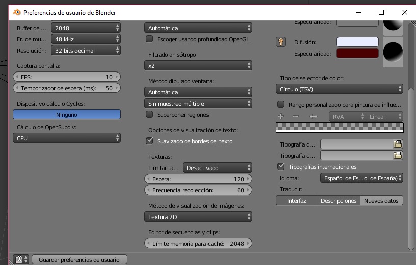

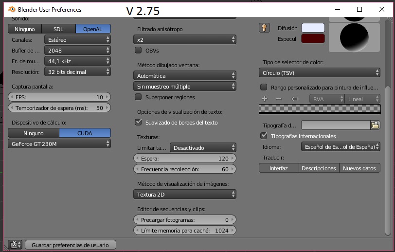

    Para empezar, como ya te comenté, uso la versión 2.79 y al seguir tus indicaciones gráficas en cuanto a configuración, me sale que no tengo ningún dispositivo de cálculo para Cycles, mi máquina no tiene GPU!, de hecho cuando renderizo la escena de inicio en Cycles, cubo y lámpara, me tarda 20 y con el interno 0.18.
    Husmeando en las versiones anteriores, he visto que hasta la 2.75 me permitía elegir entre CPU o tarjeta gráfica y a partir de la 2.76, ya no. Conclusión, usaré la 2.75 mientras no cambie de máquina.

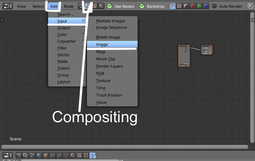

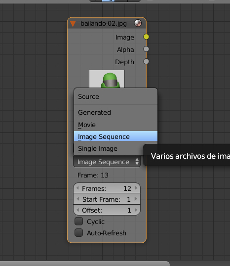

    Otra cosa. El nodo que me muestras como ejemplo (Image Editor), ¿de donde sale? He estado mirando los nodos y por más vueltas que he dado, no lo he encontrado.
    Eso está en NoDE EDITOR cuando está en modo Compositing (Composición).
Nombre: compositing.jpg
Visitas: 2307
Tamaño: 288.1 KB
    Esto crea un nodo de imagen el cual cambia si lo que le ponemos es solo una imagen, o le ponemos una secuencia de imágenes.
    Al ponerle una secuencia de imágenes, salen las opciones de indicarle en numero de imágenes y por que frame quieres que empiece.
Nombre: image sequence.jpg
Visitas: 95
Tamaño: 83.2 KB
