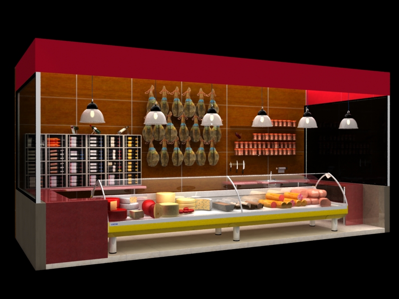

    Aquí van mis jamones, realizado con 3d Studio Max.

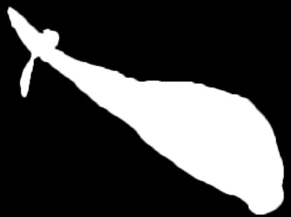

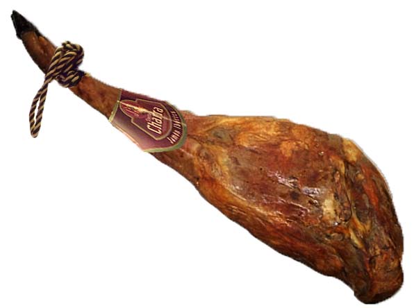

    Para que te quede bien en el Diffuse tienes que poner la imagen del jamón, y en el opacity la del jamón en blanco y negro.

    Te explico, el negro en el opacity es la parte que se elimina de la imagen, y el blanco la que se ve. Si pones una imagen en color, el programa automáticamente la interpreta en blanco y negro, y por ese motivo te da transparencias, la imagen en blanco y negro deja al jamón en gris y el programa interpreta que es semi opaco, en función de la cantidad de gris que tenga la imagen.
    No sé si me he explicado bien. Pero así es cómo funciona el opacity.
    Estas imágenes en blanco y negro puros se les llama Alpha Channel y sirven para crear selecciones muy variadas.

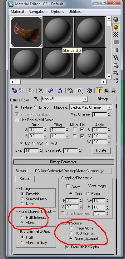

    Vale después del ese, si ya tenias un canal alpha en el archivo tga. La configuración correcta es esta.

    Mira, ahora ya sale medio bien, el problema era la imagen, lo que pasa es que, ahora se notan las crucetas, alguna idea?
