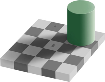

    Yo lo que quiero decir es esto:
    ¿De qué color es la camisa blanca que esta al lado de la azul?
    Encuentra un píxel 255,255,255 en la camisa blanca y te regalo un gallifante.
    Te suenan conceptos como el la percepción relativa del color o el contraste cromático?
    Este es un clásico. Los cuadros a y b tienen exactamente el mismo tono.
    Es el mejor instrumento para cuando la discusión entre tu jefe y tú, cuando te pide el blanco más blanco que el blanco, o el negro tan negro, que en ambos casos te quedarías sin matices, y por tanto sin volumen, no llega a ningún puerto y te vas a dar nuevamente con un muro, le plantas esa imagen y fin de la discusión y te llevas la razón, por qué? Porque la tienes.
