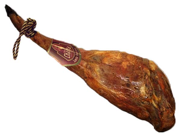

    Para que te quede bien en el Diffuse tienes que poner la imagen del jamón, y en el opacity la del jamón en blanco y negro.

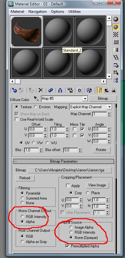

    Problemilla con transparencias

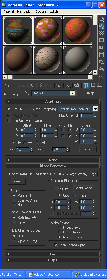

    Vale después del ese, si ya tenias un canal alpha en el archivo tga. La configuración correcta es esta.

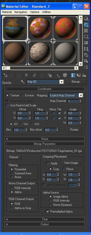

    De todas formas, el jamón sigue viéndose como muy suave, como podría darle más fuerza? Adjunto parámetros.
