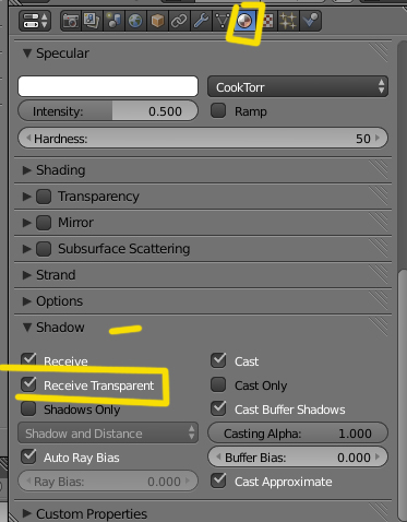

    En las hojas donde de la sombra de una transparencia, se debe de tener activada el (Receive Transparent) recibir transparencia) para qué no salg el color negro.
    Entiendo que es en Blender render (el Internal de Blender).
    Selecciona el Material y en Shadow activa esa casilla.
Nombre: receive.jpg
Visitas: 356
Tamaño: 82.1 KB
    Editado :
    En todoslos sitios que de una sombra donde tengas la transparencia activada, debes de poner ese Receive Transparent.
