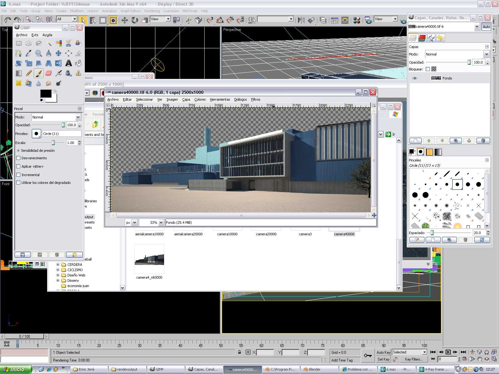

    Gracias, Mars, por responder. Pero el problema persiste, he guardado en (*.png) y ocurre lo mismo, adjunto pantallazo para que veas de que hablo. Veras el cielo transparente, producto de guardar el canal alpha, pero sin la opción de ver ése cielo, cosa que en Adobe Photoshop no me pasa. En Photoshop veo toda la imagen, pero además en canales, tengo el alpha para hacer lo que quiera. Un saludo.

    Vale, ya entiendo. Prueba con (*.tga), puede que tengas más suerte, pero el problema en general es que hoy por hoy parece que Gimp carga la parte transparente de las imágenes como eso, como transparente, no como transparente, pero almacenando la información de color (aunque después sí te permita esa opción a la hora de guardarlo). Supongo que lo de la librería que te comentaba solucionara ese problema, no sé.
    Lo dicho, inténtalo con tga. Si no hay suerte con eso, siempre tienes la opción de echar una tirada transparente y otra sin, y tener la sin para salvaguardar el fondo, y la transparente para aplicarla como capa superior.
    O si alguien sabe cómo hacer que eso funcione, ya tarda en decirlo. En cualquier caso, voy a echar una googleada y si encuentro algo, lo pongo por aquí.
