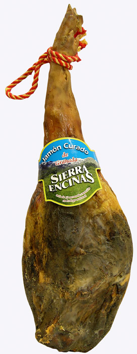

    Bueno, resulta que tengo modelado un jamón y necesito adaptarle la textura de una imagen que adjunto, pero ni idea de cómo hacerlo.
    Alguien me orienta?

    A ver si ahora se a adjuntado.

    María te van a echar la bronca por poner otro mensaje igual. A ver, si haces un jamón con volumen, redondo y tal, (vamos, como un jamón en 3d), y le aplicas esa textura, como ves, no puede abarcar todo el jamón, porque le falta la otra mitad, y si se la duplicas, se van a ver las juntas. Tienes varias opciones dependiendo de cómo esté modelado el jamón. Si está modelado perfecto, entonces lo que yo haría sería Unwrap, pero explicártelo es complejo. Como tampoco se van a apreciar mucho los jamones, puedes hacerlo con un simple uvwmap, jugando con los valores en x, y z para que no se vean las juntas, y que queden por detrás. Pero vamos, si quieres que quede perfecto, no te queda más remedio que tirar de Photoshop y Unwrap.

    Gracias Hyda, probaré, y te contaré.
