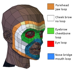

    Un consejo:
    Si quieres modelar tú, busca una buena malla de referencia para poner los Edge loopsen su sitio o tendrás problemas, pero si (como comentaste) quieres centrarte únicamente en animación, usa un personaje ya hecho que te va a evitar perder el tiempo.

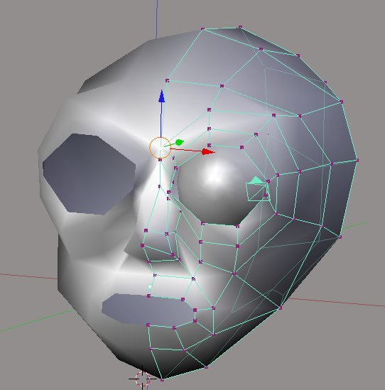

    Estoy con el Cube modeling todavía, al final quiero algo como esto.

    Sí, esa referencia está bien, lo que me extraña es que uses boxmodelling en Blender al no tener N-Gons cuesta más que trabajando poly2poly.
    Oct 2004
    10,798
    Personaje
    Si, y no, el truco está en usar bevels para hacer los edgelops, y borrar aristas, claro, ahora que Blender ya tiene implementado y en condiciones.
    Me estoy preguntando una cosa, cuando quiero hacer blendshapes entre los 2 vértices que roza el párpado con el ojo, seguro que ira por la línea blanca, entonces el ojo quedará a la vista sobre el parpado, tiene que ir a ras sobre el ojo por la línea verde.
    No lo he mirado bien, ¿Blender permite usar las ipo curves para blendshapes o hay otro método?

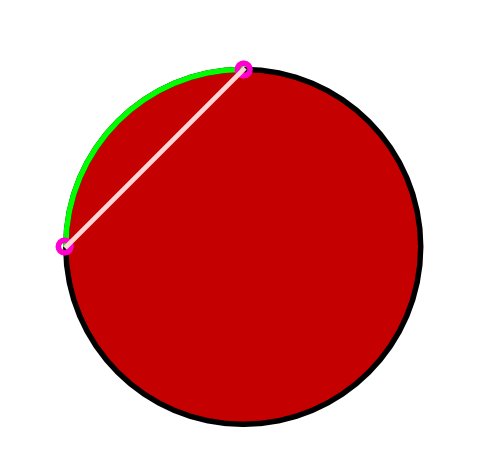

    Yo para los párpados usaría un hueso, así te aseguras un arco correcto. Edito por si no es obvio:
    El hueso se coloca en el centro del globo ocular para que simplemente haya que rotarlo para abrir o cerrar el parpado.
    Excelente, aunque claro, tampoco los párpados son perfectamente curvos, pero seguro que funciona tal como dices.

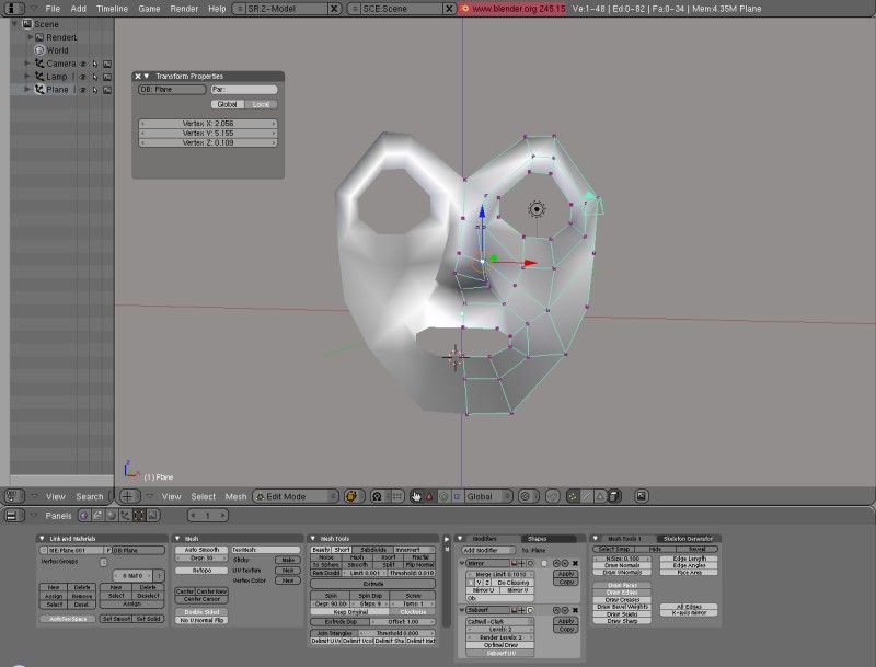

    Ala, otra vez, y corriendo.
Nombre: caraotravez.jpg
Visitas: 212
Tamaño: 63.5 KB
    Los párpados se ajustan al globo ocular y excepto por el abultamiento de la córnea, deben ser prácticamente curvos donde contactan, además tienen grosor (no son de papel de fumar) por lo que siempre tienes un margen para entrar en el ojo sin que este atraviese el parpado, en cualquier caso, me parece que estas hilando muy fino, empieza con un personaje estilizado y ya temeterás con los realistas más adelante cuando controles más (vamos, digo yo)
    Para que te hagas una idea de lo complejo que puedes llegar a hacerlo, incluso puedes tener en cuenta el abultamiento de la córnea usando una textura blend esférica en el canal de desplazamiento de los párpados.
    Mucho mejor. Recuerda que, aunque no uses multires, puedes usar el modo Sculpt para deformar esa malla de baja hasta conseguir que se ajuste a una referencia (que te aconsejo usar).
    Ánimo y si tienes poco tiempo, no te plantes metas largas, si tienes dos horas y pretendes acabar la cabeza, posiblemente te salga un churro y te des animes, pero si te pones como meta, tener los Edge Loops, seguro que los acabas, al siguiente día dale forma, al otro añade detalle, etc.

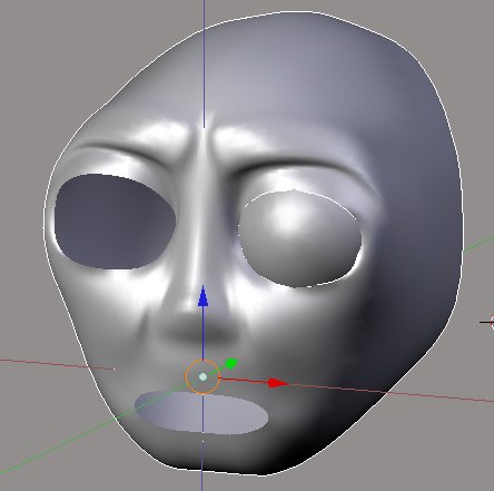

    Y pon imágenes del modelo suavizado.
    Cómo no.
Nombre: carasubdv.jpg
Visitas: 354
Tamaño: 19.9 KB

    El modelado orgánico requiere paciencia. Por ahora tu modelo, parece ser correcto en cuanto a los Edge Loops, pero necesita definición, y una sesión de tweak (seguimos creando vocabulario). Al final, yo me he dado cuenta de que el modelado orgánico, es solo pensar un poco dónde necesitas los polígonos y los loops (cosas que al final vienen determinadas por la anatomía y las formas del modelo). Y una vez que tienes los polígonos que necesitas, es tweak y más tweak, y paciencia para dejar el modelo como tú quieras.
    Así que paciencia y a trabajar. Saludos.

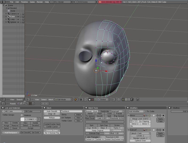

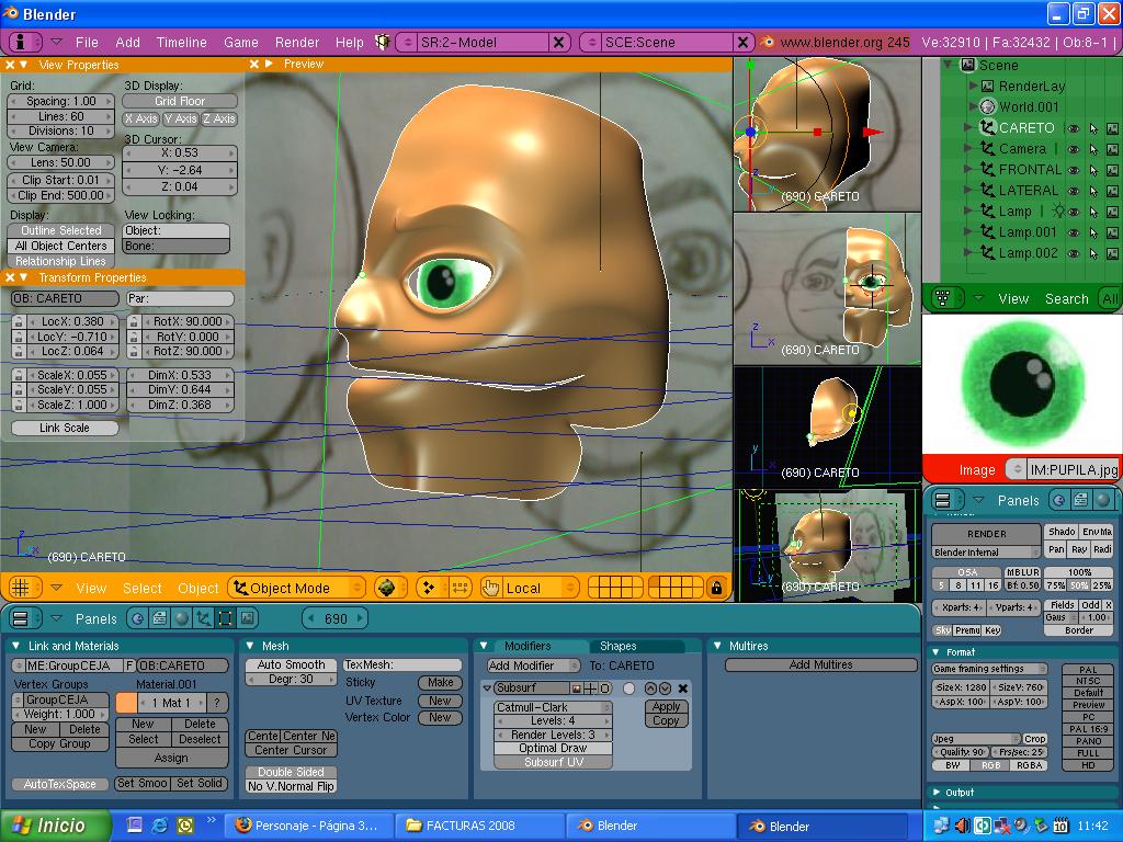

    Yo ando con este cabezo ¿Qué es eso del tweak? Por otro lado, tengo vétrtices con cinco Edges, aunque todos son quads, debería arreglarlo antes de seguir ¿verdad?
    Veo que los dos hemos modelado las cejas.
Nombre: shot blender.JPG
Visitas: 119
Tamaño: 172.9 KB

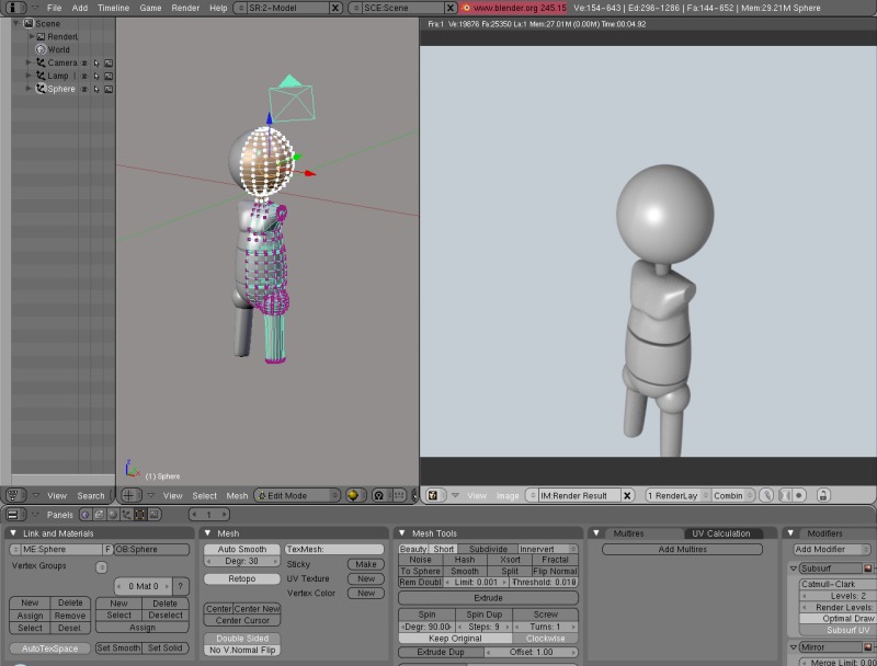

    cambio de planes, voy a ser realista para optimizar el escaso tiempo que dispongo y quiero riggear y animar lo antes posibles.
    Lo hago al estilo bodymechanics:
    Un modo que está en opciones que hace que para mover vértices solo tienes que pulsar con el botón derecho del ratón y arrastrar.
Nombre: bodymechanics.jpg
Visitas: 315
Tamaño: 73.2 KB

    Vaya, ale, ya lo sabía. Si cuando estas arrastrando pulsas x, y o z se moverá en ese eje. Y si pulsas o haces el equivalente al software selection de 3ds Max. Sale un círculo de influencia que se puede variar con la rueda del ratón.

    Blender no tiene rigs como el bodymechanics o mi favorito: el ik_vaya, así que, en vez de esperar a que lo haga alguien lo hago yo.
    Y a animar, luego seguiré con el primero para el advanced acting.
