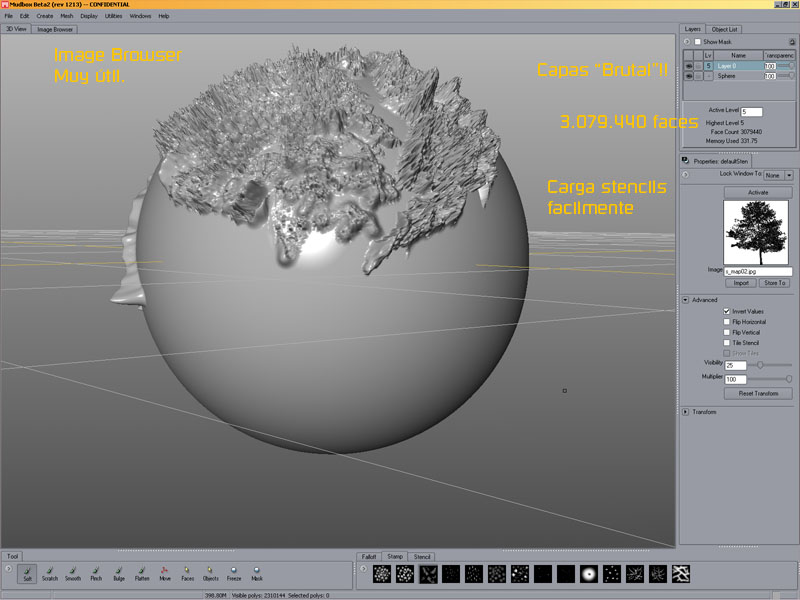

Mira tu por dónde, yo ya he detectado varios bugs:
-Lo peor: que la configuración de hotkeys o atajos de teclado no se guarda en ningún sitio y hay que configurar las teclas cada vez que inicias el programa o conformarte con las que trae por defecto.
A veces me ha pasado que al hacer zoom o mover la cámara se activa y desactiva la representación Smooth Shade a cada movimiento que haces.
El image browser que está como pestaña y el que activas como ventana pop-up en el área de trabajo guardan los favoritos de forma independiente, o sea que hay que guardarlos dos veces en cada uno.
Aunque viene en el manual, la opción delete lowest level no funciona, el atajo viene en la lista, pero no va, de hecho, la opción ni aparece en los menús, solo esta delete highest level, vamos que solo puedes borrar los nivleles de subdivisión superiores y no los inferiores.
Y luego cosas irritantes a porrillo:
-Que no haya atajos de teclados o forma de acceder a las distintas vistas de cámara (top,side.) que no sea: botón derecho en la lista de objetos/vista/lok rouge y que si te creas un tray (un menú flotante) con botones para las vistas cuando lo cierres se pierdan los botones.
Que no tenga el modo facetado+wire de toda la vida, el wire es transparente, o sea: solo el alambre.
Y muchas más que por otra parte son lógicas en un programa que está aún en el chasis.
