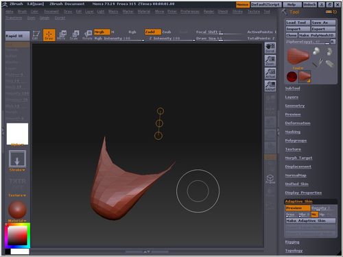

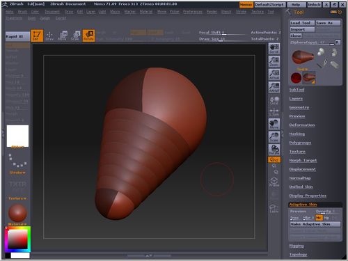

    Intente lo que sugirieron, pero lo sigue representando de una forma extraña. Mirenlo ustedes, ¿alguna sugerencia?

    Ponle una esfera del otro lado para que te cierre la forma. Donde esta la curiosidad en los jóvenes de hoy.

    Bueno creo que lo solucione, era solo cuestión de agregar un par más de Zspheres, parece que con pocas no tiene parámetros suficientes, gracias igual.
