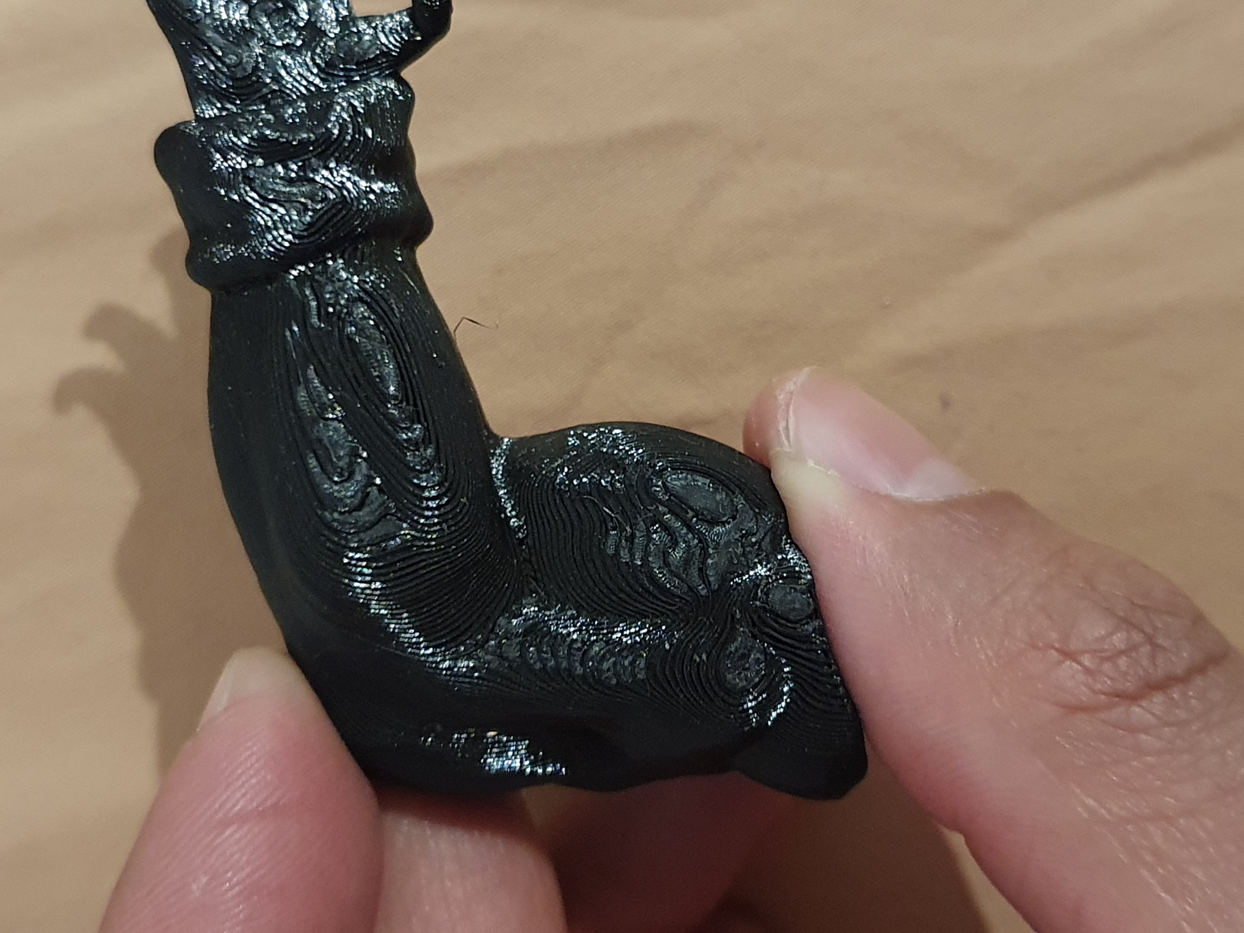

    Hola, buenas noches.
    Recién acabo de comprar la impresora, así que no sé qué tan básica pueda ser la pregunta. Les agradezco la ayuda.
    Imprimí unas primeras piezas pequeñas de prueba que salieron bien. Ahora quise imprimir otra pieza un poco más grande, y los brazos se imprimen por separado. Uno salió bien, el otro salió con una terminación mala. Adjunto foto.
    ¿Tienen idea de por qué puede ser? No había soportes de ese lado. Eso fue lo último que se imprimió y sale planchado, como si esa parte se hubiese quemado.
    ¡Gracias!

    Entiendo que estás teniendo problemas con la impresión de un brazo de una pieza más grande. El brazo que salió mal tiene una terminación plana, como si se hubiera quemado.
    Hay varias posibles causas de este problema, pero la más probable es que se deba a una temperatura de impresión demasiado alta. Cuando la temperatura es demasiado alta, el plástico se derrite demasiado y se extiende, lo que puede provocar una superficie plana y sin detalles.
    Otras posibles causas incluyen:
    • Velocidad de impresión demasiado alta: una velocidad de impresión demasiado alta puede causar que el plástico no se extienda correctamente, lo que puede provocar una superficie plana.
    • Extensión de capa demasiado alta: una extensión de capa demasiado alta puede causar que el plástico se extienda demasiado, lo que puede provocar una superficie plana.
    • Insuficiente adhesión del lecho de impresión: una mala adhesión del lecho de impresión puede provocar que el plástico se despegue del lecho, lo que puede provocar una superficie plana.
    Para solucionar este problema, puedes intentar bajar la temperatura de impresión. También puedes probar a bajar la velocidad de impresión o la extensión de capa. Si el problema persiste, puedes intentar mejorar la adhesión del lecho de impresión.
    Aquí hay algunos consejos para solucionar este problema:
    • Baja la temperatura de impresión 5 grados Celsius a la vez y vuelve a imprimir la pieza.
    • Reduce la velocidad de impresión a 50% o 60%.
    • Reduce la extensión de capa a 0,08 o 0,10.
    • Mejora la adhesión del lecho de impresión limpiando el lecho con alcohol isopropílico y utilizando un spray de adherencia.
    Espero que esto te ayude, y si no, intenta dar más datos a ver si podemos afinar la respuesta.
    Un saludo
