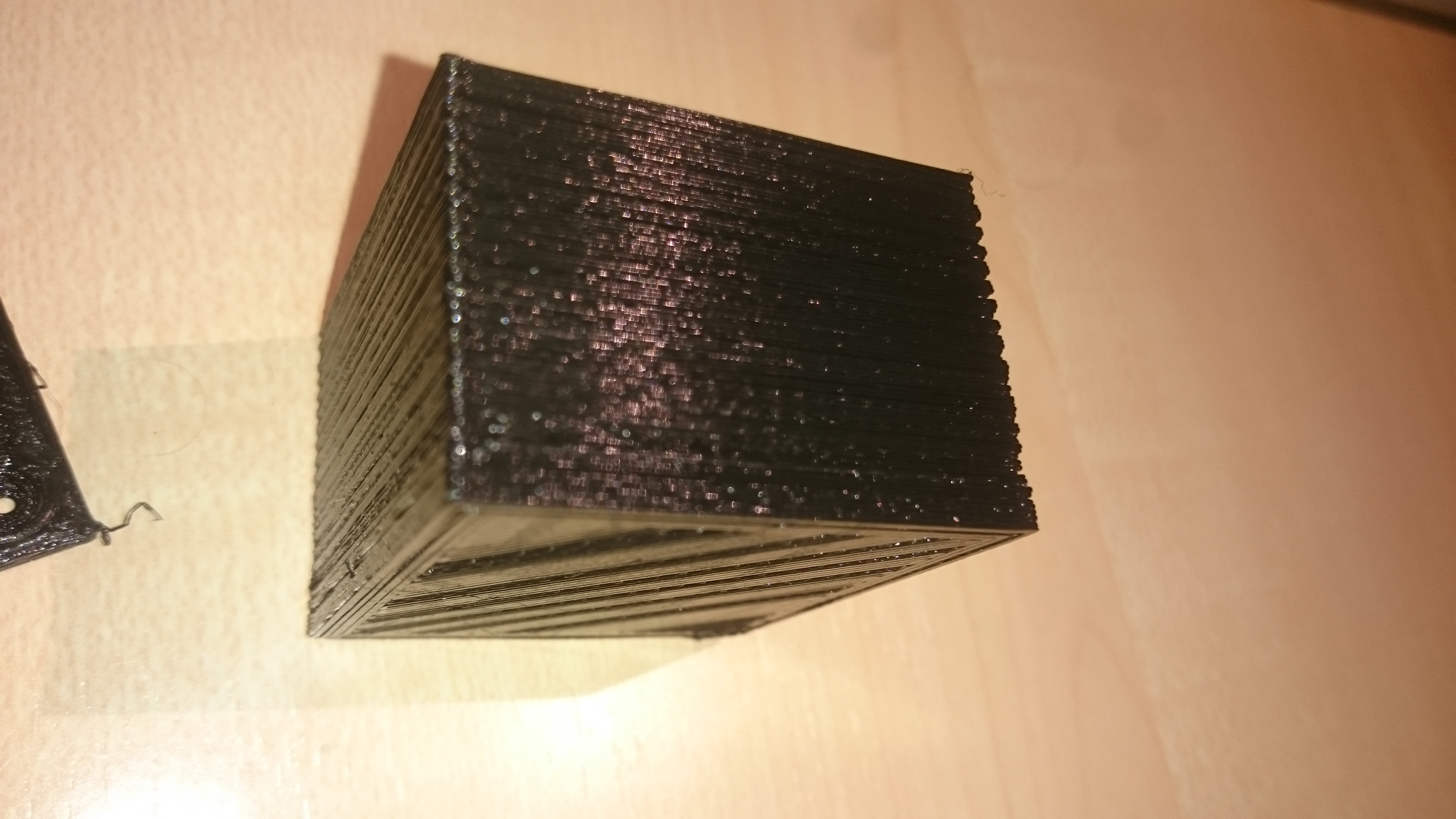

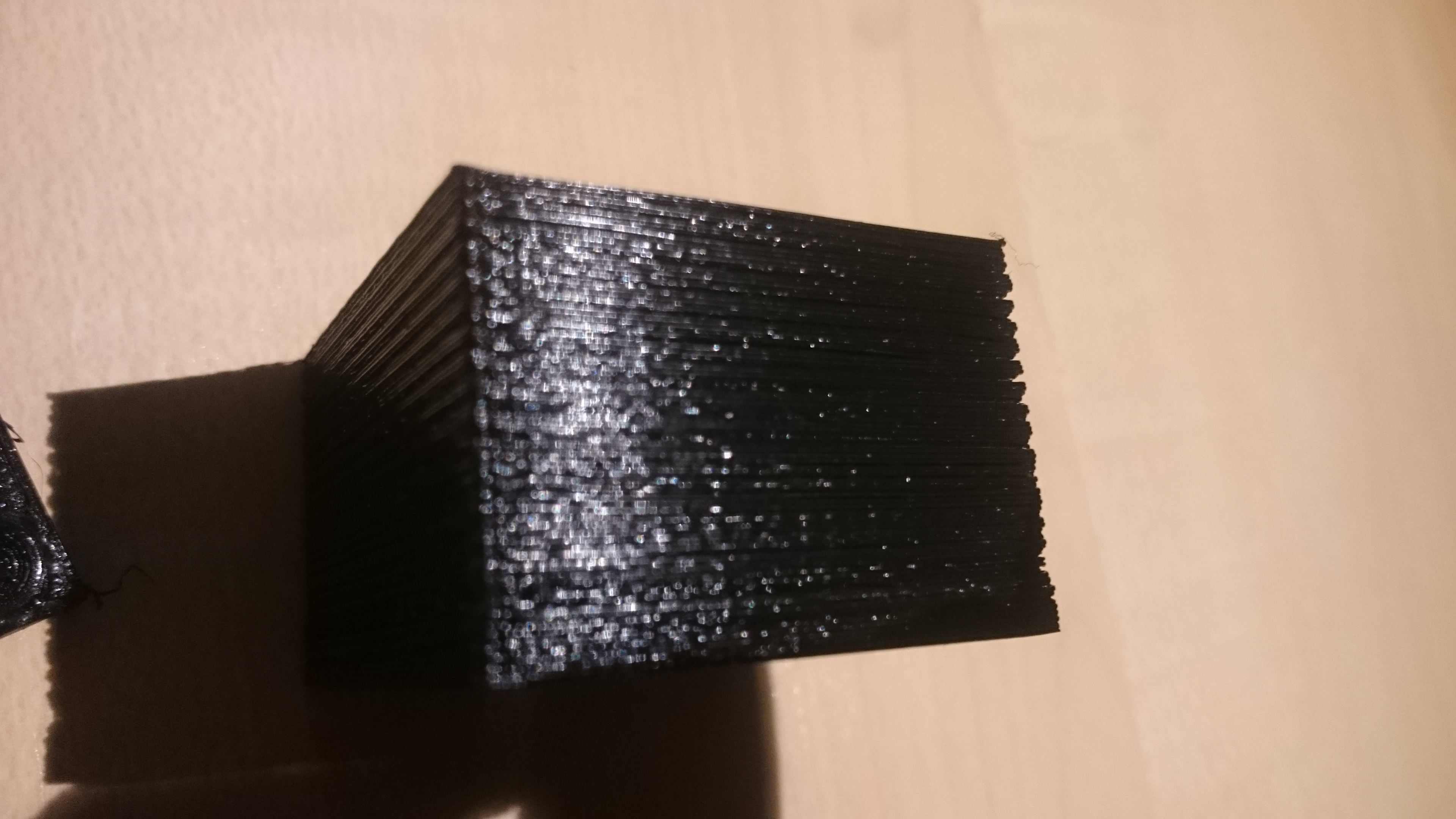

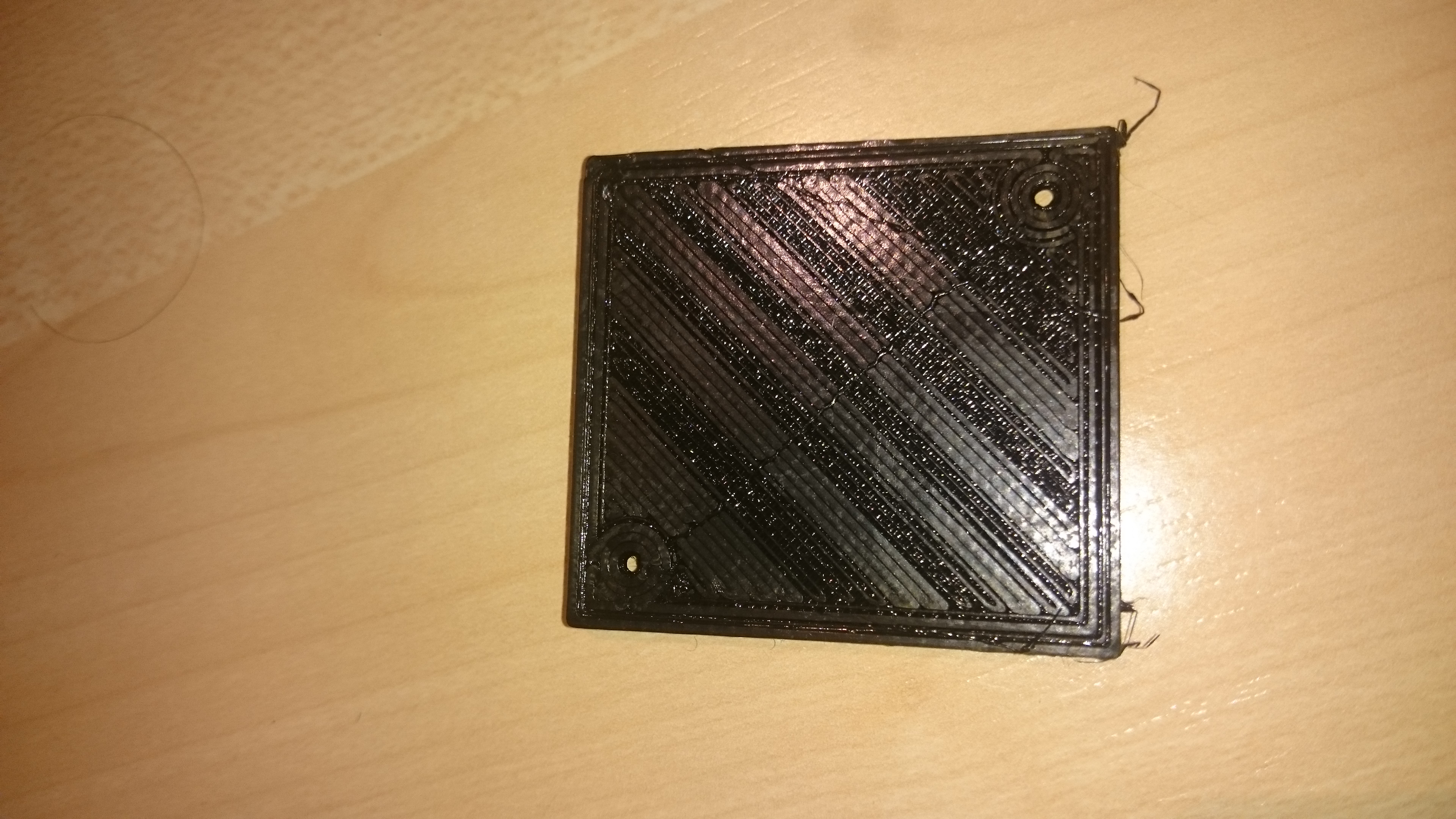

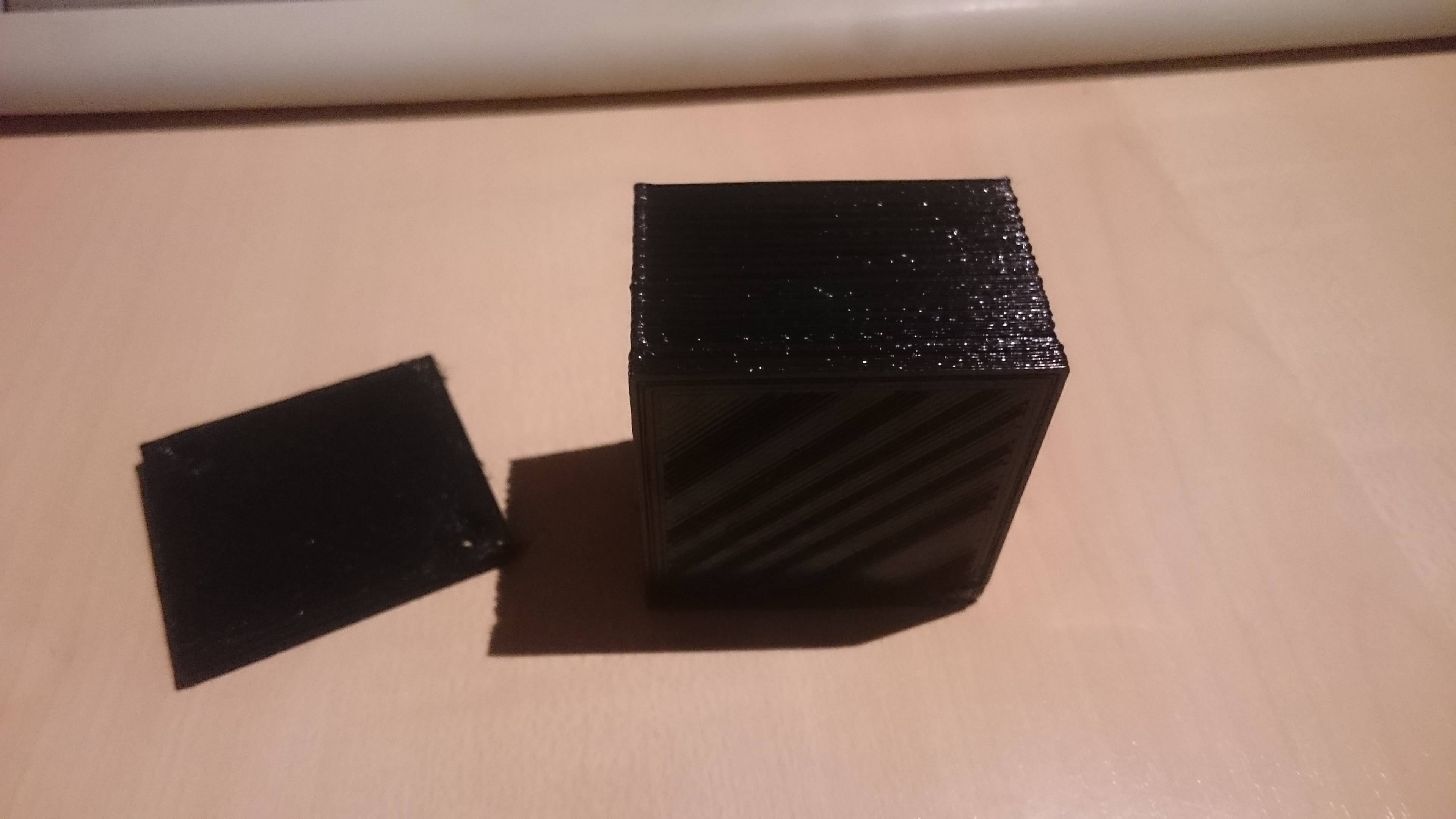

    Hola, debido a ser tan novato me surgen mil problemas, ahora me sucede que me descargo una caja para meter un pequeño componente electrónico y sale la caja como deshilada.
    El modelo que me he descargado de Thingiverse es este:
    https://www.thingiverse.com/thing:3004571.
    es.
    El caso es que cuando lo imprimo me queda muy mal, tan mal que al agarrar la cajita y ponerle la tapa, si quito la tapa me llevo conmigo parte de la cajita, se desmorona, no tiene consistencia, está todo como deshilado:

    Y yo veo el diseño y la impresión que está puesta en fotografías en Thingiverse y no tiene nada que ver con cómo me queda a mí, he probado a cambiar las opciones de Slicer para imprimir con más y menos temperatura de extrusor y de base y me pasa lo mismo, también he cambiado la anchura de las capas y el relleno, y no sé por qué me sucede esto.
    ¿Alguna idea de porqué imprime tan mal esa caja?

    Hola, por las fotografías tiene pinta de que no está extruyendo suficiente plastico.
    Que impresora tienes? Y que parámetros estas usando?

    Pues tengo una Anycubic i3 mega, y he probado con diferentes configuraciones y siempre me queda igual. Pensé que quizás se había desconfigurado algo así que, volví a imprimir los búhos que venían en la tarjeta de serie al comprar la impresora y salen los búhos perfectos. Pero la caja qué quiero imprimir no.
    Alguna idea de porqué? Gracias.

    Si los buhos salen bien, se descarta problema de hardware, puede ser cosa de la velocidad de impresión, o demasiada retracción, la temperatura también puede ser.
    Que temperatura, velocidad y distancia de retracción estas usando? Podrías subir el gcode del buho para comparar? O los dos gcode, a ver si puedo ver algo en ellos.
